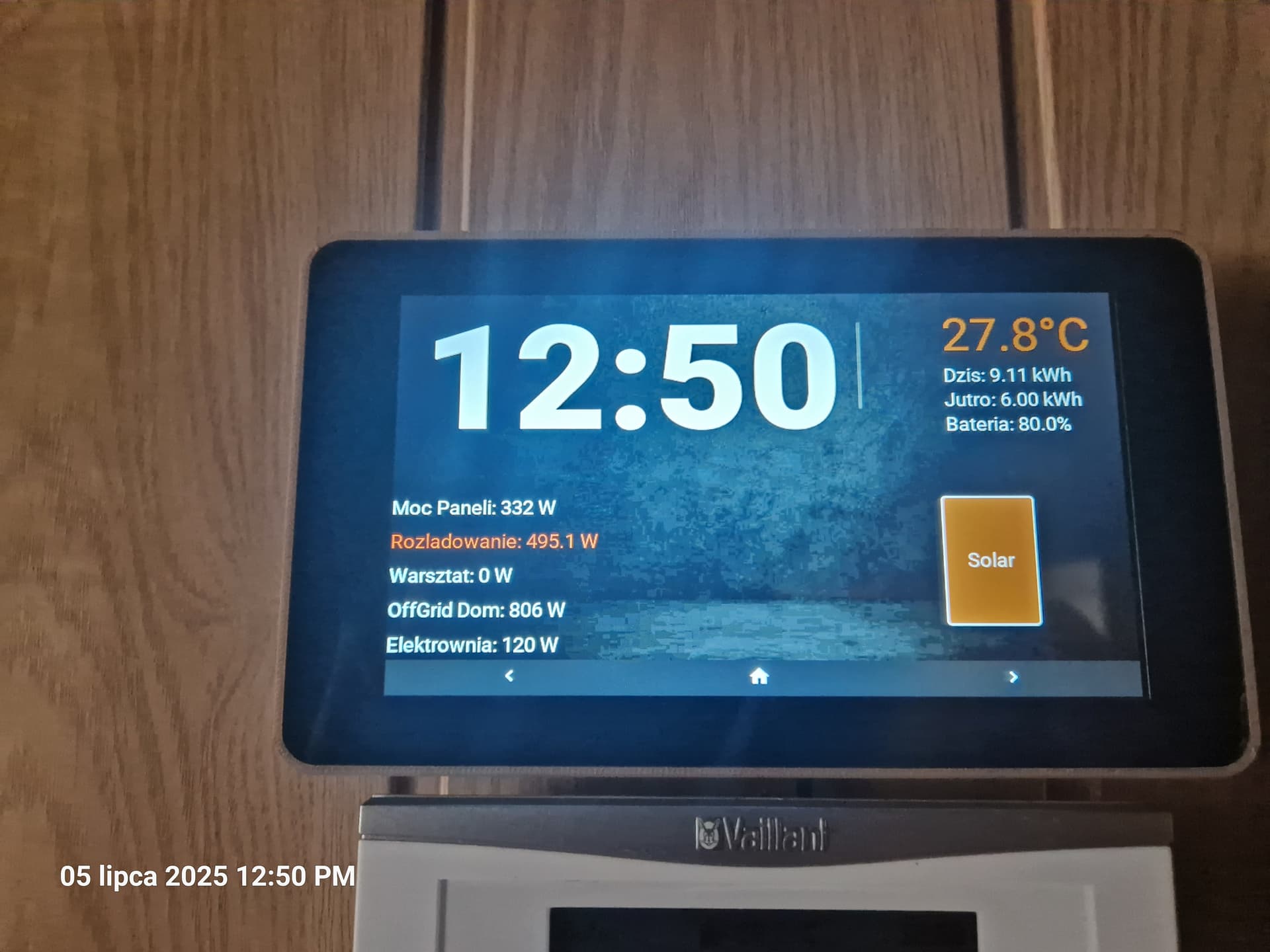

Esp32-s3-touch-lcd-7 poprosze szanowne grono o pomoc
Mianowiccie na lcd mam miejsce które na nacisnieciu mialo sterowac przekaznikiem na d1mini . Niestety tego nie robi . Jedynie co dziala to podswietla jesli odpale z innego miejsca wiec stan widzi. Nie daje nazwijmy to polecenia do homa

        - button:
            checkable: false
            bg_opa: 0
            border_width: 2
            border_color: white
            border_side: ['TOP', 'BOTTOM', 'LEFT', 'RIGHT']
            grid_cell_row_pos: 1
            grid_cell_column_pos: 1
            widgets:
              - label:
                  text_font: roboto22
                  align: center
                  text: "Solar"
            on_short_click:
              - lambda: |-
                  ESP_LOGI("lvgl_button", "Button Solar clicked");
              - homeassistant.service:
                  service: switch.toggle
                    entity_id: switch.przekaznik_dom_fotowoltaika_przekaznik_dom_fotowoltaika_220v

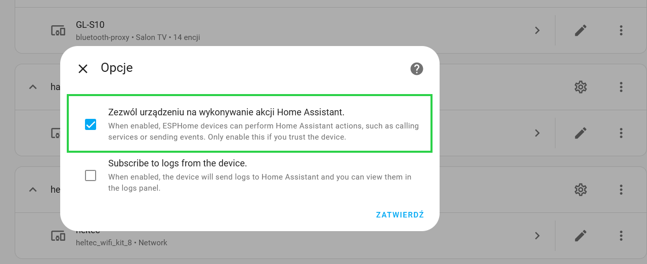

Aby w ogóle można było wykonać akcję w HA musisz na to zezwolić urządzeniu ESPHome w jego integracji

sprawdzić masz to co pokazałem na obrazku (bo to opcja domyślnie wyłączona)

Wlasnie wlaczylem zezwolenie na wykonywanie akcji. Co do literowek to fakt jest chaos . Powoli to poprawiam ale im glebiej w las tym wiecej drzew.
Teraz zrozumiałem to pytanie - service jest nadal obsługiwane, ale należy zamienić to na action, bo nie wiem do kiedy będzie wsparcie starego nazewnictwa, a zwykle jest to pół roku od zmian (na swoim repo zrobiłem poprawki w YAMLu v.1.2)
Witam . Dziekuje bardzo za pomoc . Dziala . Faktycznie jeden wyraz a robi taki problem .
