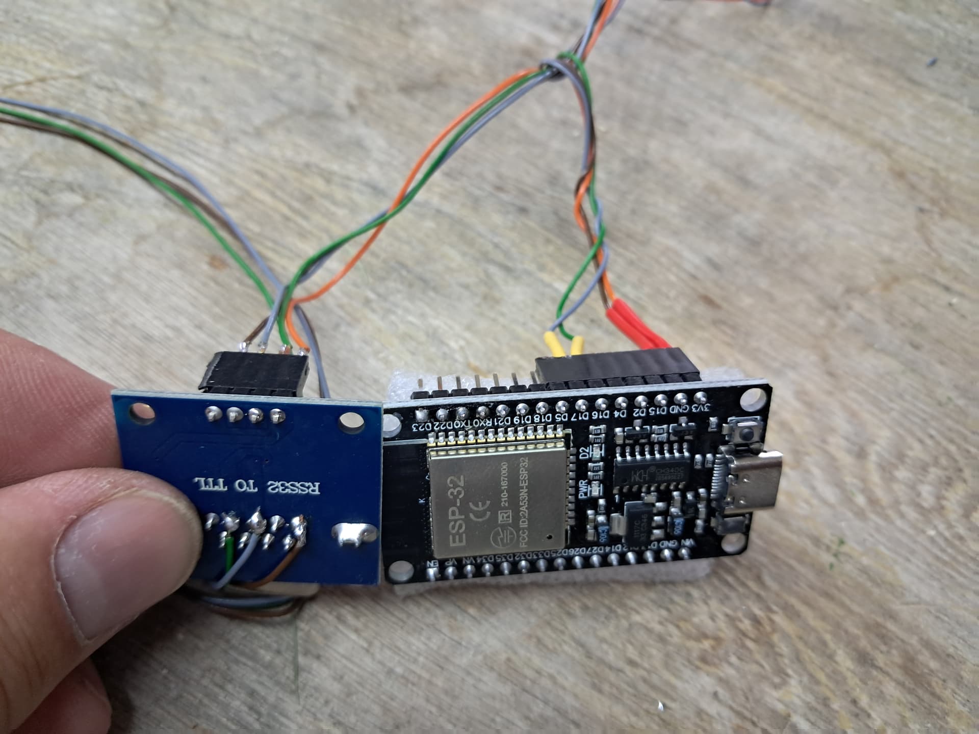

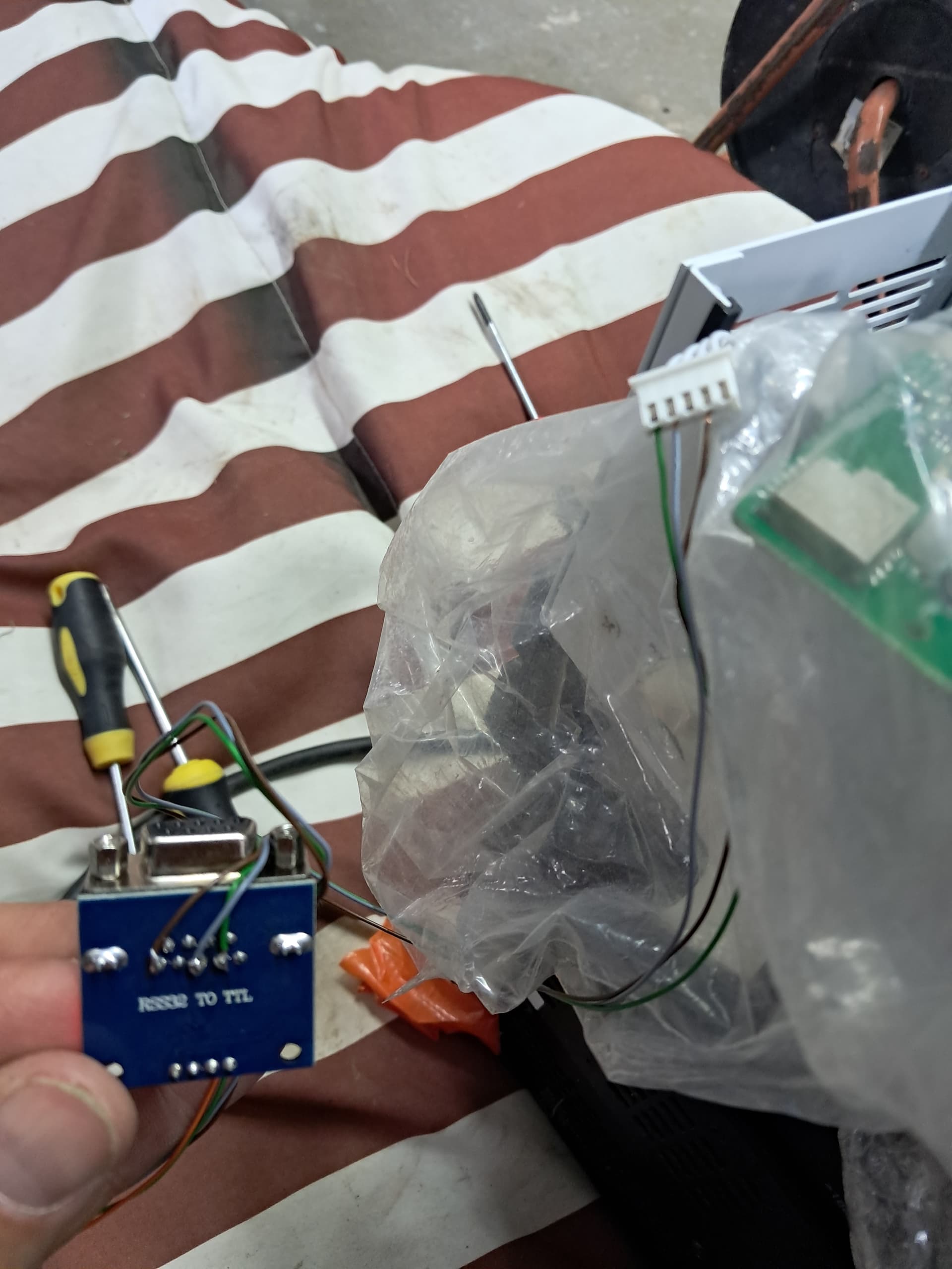

Dziś pożyłem się od znajomego Anenji 4,2kW który posiada RS232 i po podłączeniu mojego zestawu, HA od kopa zagadało z tym falownikiem 4,2kW.
Mam teraz pytanie jak za pomocą tego ESP32 i Konwertera moge sie podłączyć z Anenji 11kW który posiada jedynie RS485? ktoś mi cos podpowie.

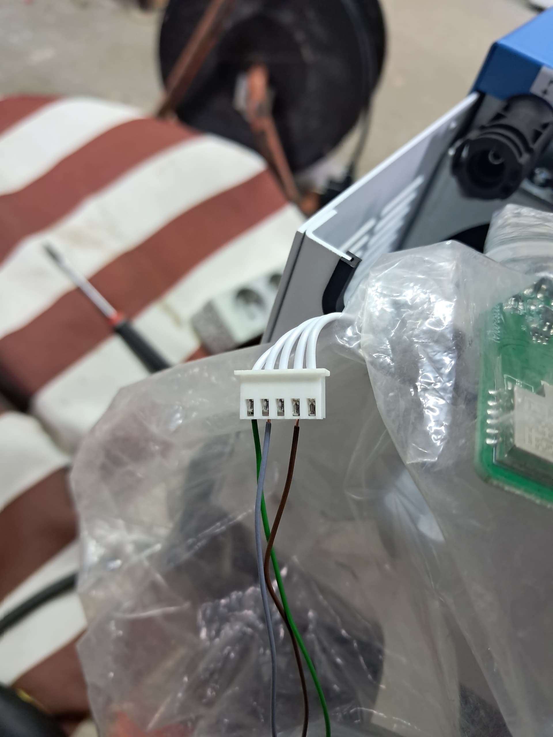

Próbowałem jak Janusz_Kosciej podłączyć się do kabelka pięcio pinowego wypiętego z płytki loggera podłaczyć się, ale Anenji nie zagadał z HA

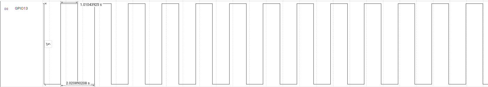

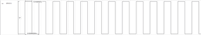

GPIO13 Watchdog który steruje układem NE555E który wyzwala co parę sekund RST
Siema dudikof157 zacznij od zmiany konwentera RS232 to TTL. Też miałem z nim problem.
Kup sobie ten >> Konwerter MAX3232 mini konwerter RS232 na TTL - Sklep, Opinie, Cena w Allegro na 100% działa z Anenji 6,2kW, Anenji 4,2kW i EASun SMG II 6,2kW.
Skoro @dudikof157 uważa, że falownik posiada RS485 to raczej konwerter ttl-RS485.
Taki, który działa z 3.3V i jest z automatycznym przełaczaniem kierunku transmisji.
Najlepiej gdyby poparł swoje tezy jakimś odwowaniem do dokumentacji.

Mam działający kod do Dataloggera, nie restartuje się, jak na razie działa z Ananeji 4,2kW. ESPHome w wersji 2025.7.3 plik yaml do pobrania >> Wi-Fi Plug Pro-05 – Dysk Google
esphome-wifi-plug-pro-05.zip (5,7 KB)
Jak wygląda stabilność dataloggera, mój przez godzinie działa ok później zaczyna się restartować. Ja robiłem wersje co 1s impuls 50ms.
Jak na razie działa, podejrzałem co się dzieje na GPIO13 i tak samo zrobiłem dodając kod do istniejącego projektu > esphome-smg-ii/esp8266-example.yaml at main · syssi/esphome-smg-ii · GitHub

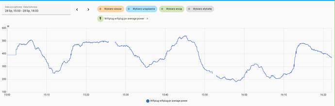

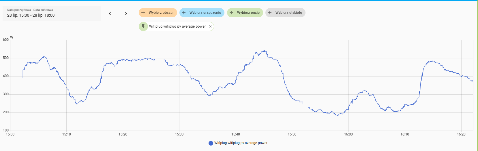

Podłączyłem datalogger do SMG II 6,2kW którego teraz używam i na chwilę obecną prezentuje się to tak (przerwy w danych spowodowane dodawaniem/zmianą encji pod siebie)
Cześć, mam pytanie ESP spiąłeś 3,3V GND, oraz RXD, TXD?
Sygnał 1s / 1s działa na razie stabilnie. BTW ktoś będzie zmieniać FW w wbudowanym module WIFI w nowych wersjach?

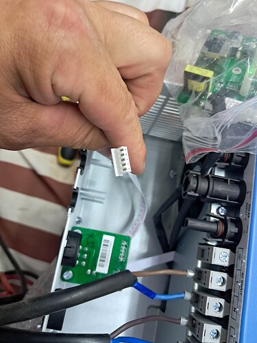

Cześć

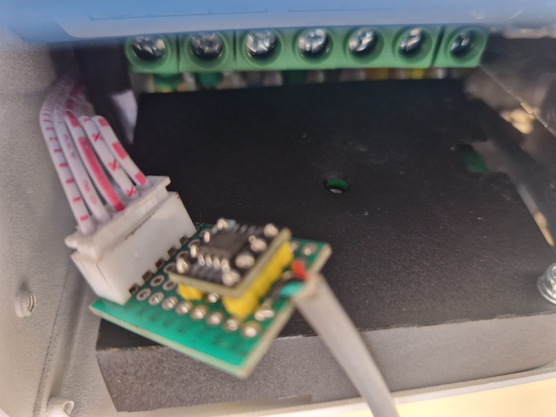

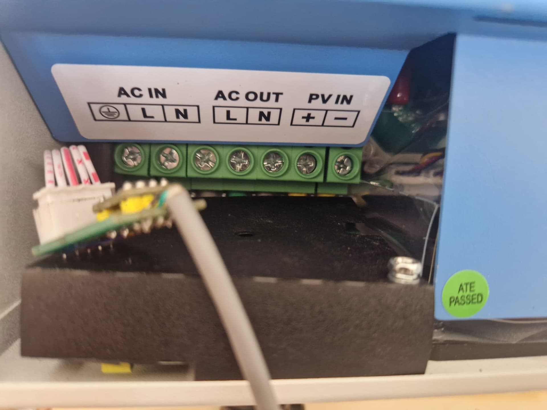

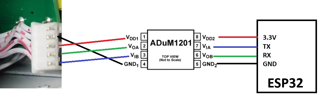

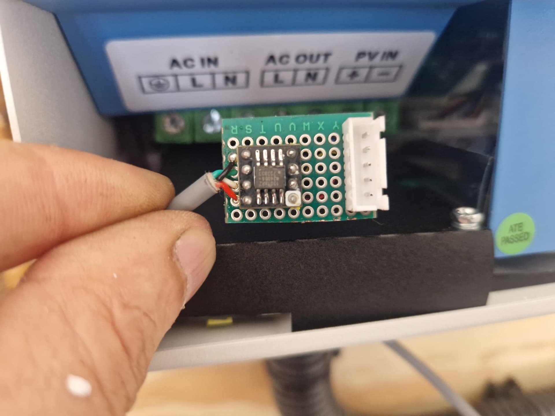

Podpowiedzcie proszę czy dobrze kombinuję z podłączeniem ESp32 do falownika przez wtyczkę 5 pin.

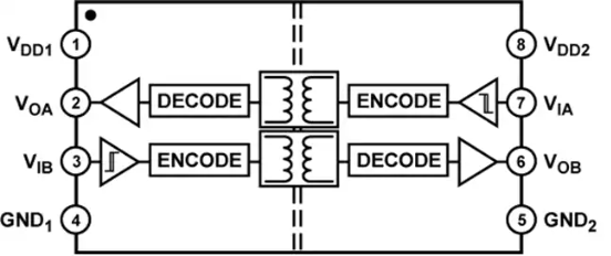

Chcę na jednej pieczeni upiec separację galwaniczną i konwersję poziomów logicznych.
Nie jestem tylko pewien czy piny po stronie falownika są prawidłowe.
Dla osób chcących bezpiecznie podłączyć falownik wg. mojego pomysłu:
Działa bezproblemowo :slight_smile:

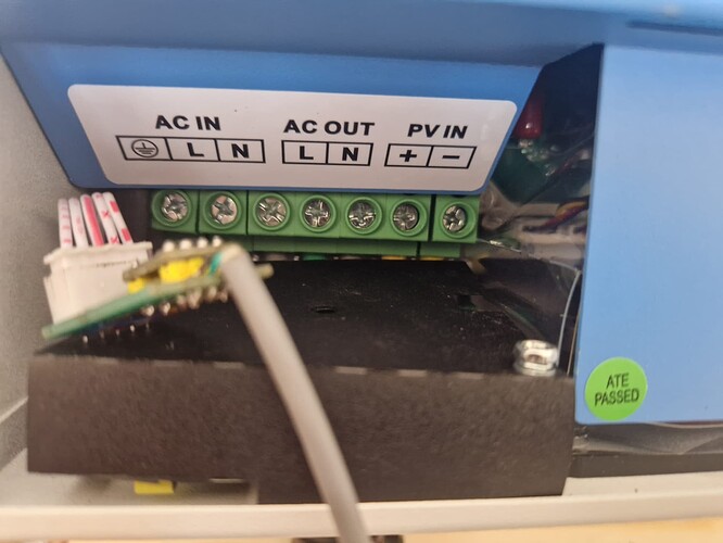

W moim przypadku model ANJ-6200W-48V-WIFI (z wbudowanym wifi). Na wyjściu tylko port RJ do RS485.
Logger od chińczyka po dessmonitorze/SmartESS podziałał niecały dzień, następnie się rozłączył i już nigdy tego się nie udało naprawić, mimo mocnego kombinowania. Jednym z objawów była permanentnie wyłączona dioda ‘COM’. Dało mi to asumpt aby całkowicie zrezygnować z chińskiej chmury i wpiąć się bezpośrednio pod HA, co i tak chciałem zrobić ale może niekoniecznie na drugi dzień po pierwszym uruchomieniu.

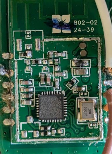

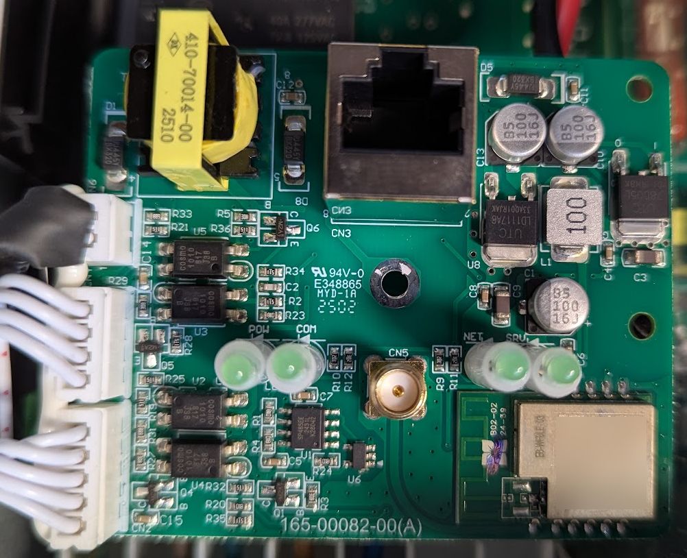

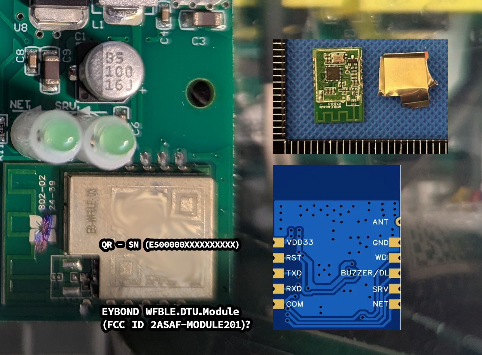

Moduł komunikacyjny/logger u mnie wyglądał tak:
Skupiłem się na opisywanym już tutaj przez @Janusz_Kosciej i wcześniej przez @smdrwf12300 module łączności, widocznym w prawym dolnym rogu, celem jego potencjalnego zflashowania ESPhome.
Moduł po zdjęciu ekranu prezentuje się tak jak wyżej. Z kontekstu kryształu 26 MHz można stwierdzić z dużą pewnością że to jakaś odmiana ESP32 a nie 8266.
Próbowałem wszelkimi znanymi mi metodami (poza jtagiem) dostać się do tego modułu ale bez skutku, nie chciał za nic w świecie odblokować bootloadera. W monitorze szeregowym wypluwał jakieś śmieci w żadnym przypadku typowe dla ESP32.
Na ten moment nie chcę już marnować na niego czasu i pójdę przetartą już tutaj ścieżką, wylutowania go w całości zastąpienia własnym ESP32.
@l4red0 dzięki za info.
@AnnoSp może wiesz, który to GPIO0?
A skąd wniosek że to jakiś ESP32? (który jest programowo niezgodny z ESP8266)
Na moje oko po funkcjach wyprowadzeń to jest ESP8285.
edit - przyjrzawszy się zdjęciu nieco bardziej (choć ma za małą rozdzielczość do takiej analizy) kilka rozwiązań na PCB w ogóle mi nie pasuje do ESP
ESP8285 obsługuje rezonatory z zakresu 24 MHz do 52 MHz.
Może to jest coś innego, ale śmieci są typowe dla ustawionej niewłasciwej szybkości UARTa.
Nie upieram się, że to ESP32, natomiast z tego co mi wiadomo 8266 zazwyczaj jest w parze z kryształem 16MHz a nie 26.
8pinów na każdej krawędzi z kolei może wskazywać na ESP8XXX.
Baud rate dla monitora szeregowego ustawiałem na typowe i atypowe wartości więc to raczej nie to.
No jest to dla mnie jakiś nietypowy SoC, albo typowy ale w jakiś sposób zabezpieczony. Mam ten cały moduł już wylutowany (wpiąłem się w jego miejsce ESP32 i działa to póki co dość dobrze z syssi/esphome-smg-ii). Jeśli znajdę czas to może jeszcze do niego wrócę, bo fajnie było by mieć opcję przeflashowania go.
