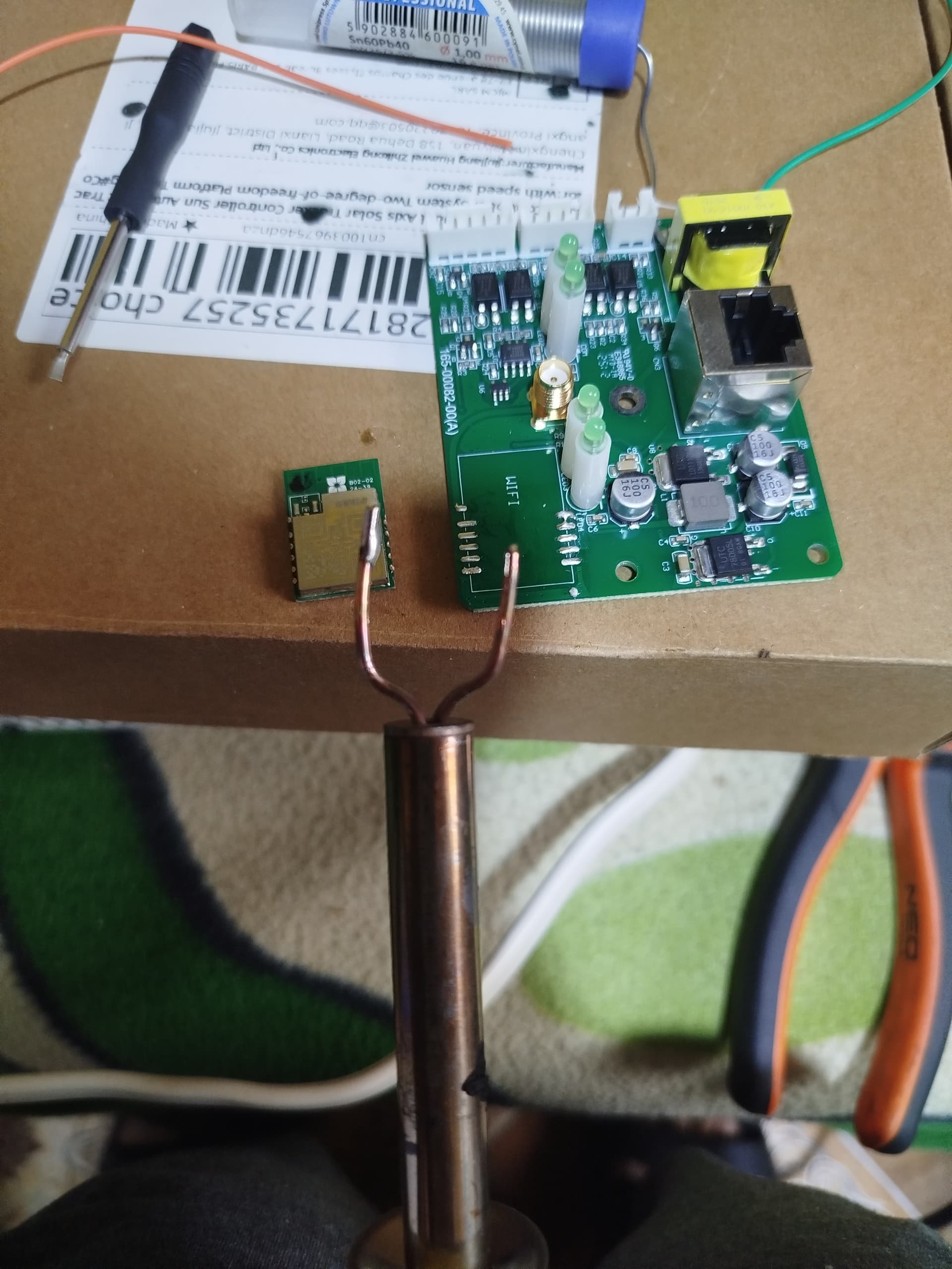

ESPHome - falownik / inwerter Anenji

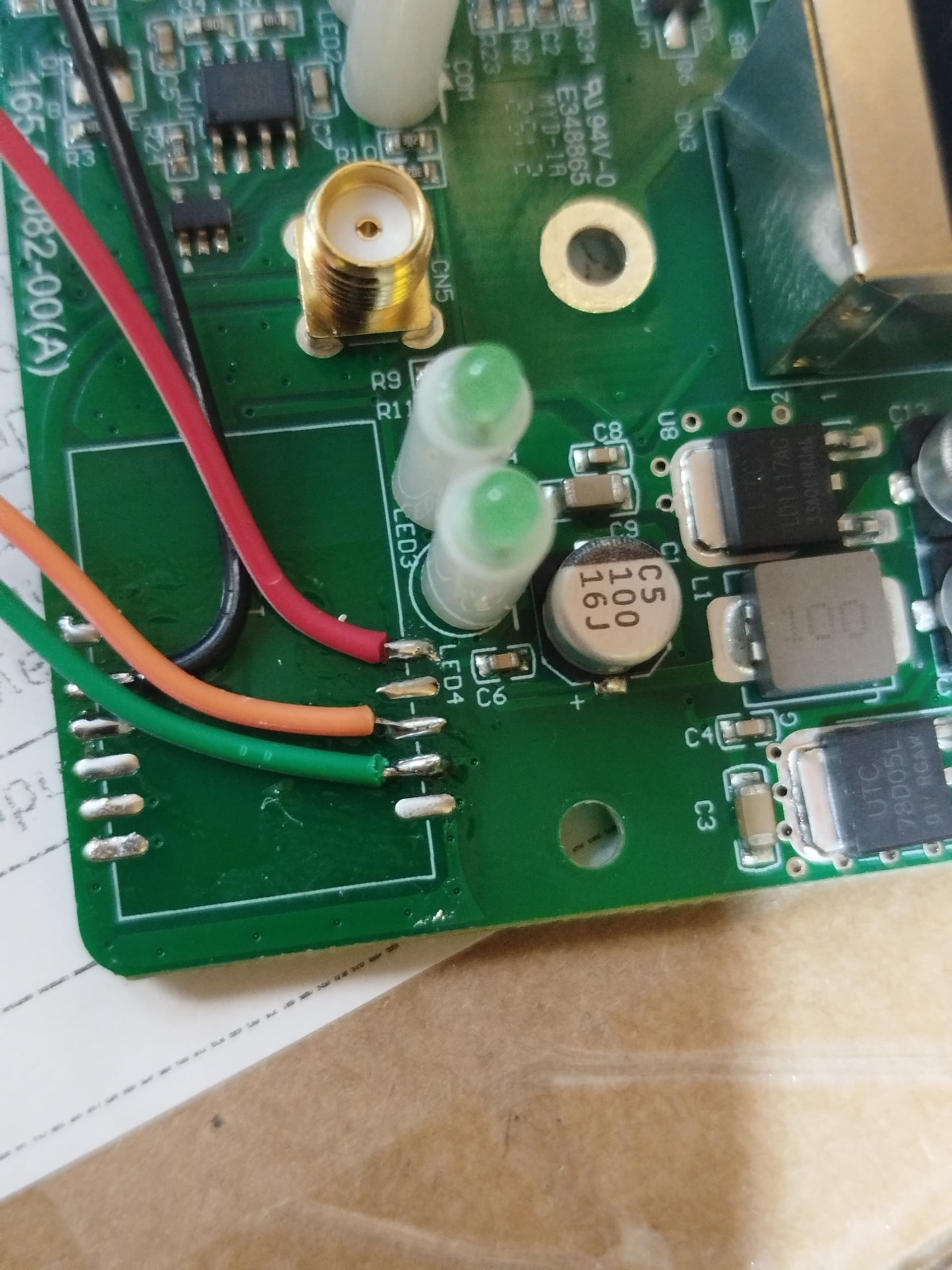

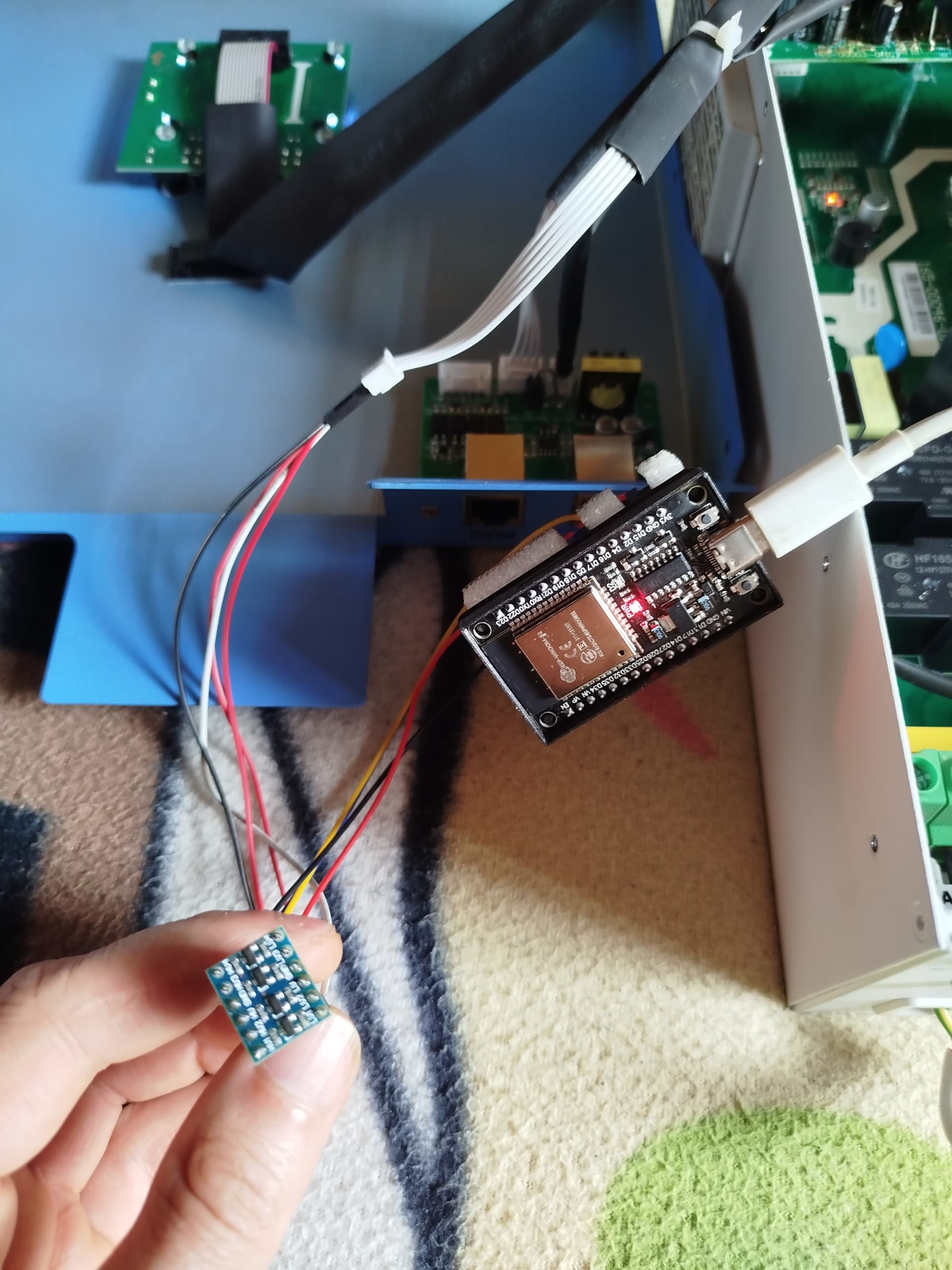

Możesz wskazać gdzie dokładnie polutowałeś ten tx/rx i +3,3V?
To może być pomocne: https://www.youtube.com/watch?v=eGfsNn_VOhw.
Zależy co chcesz uzyskać.

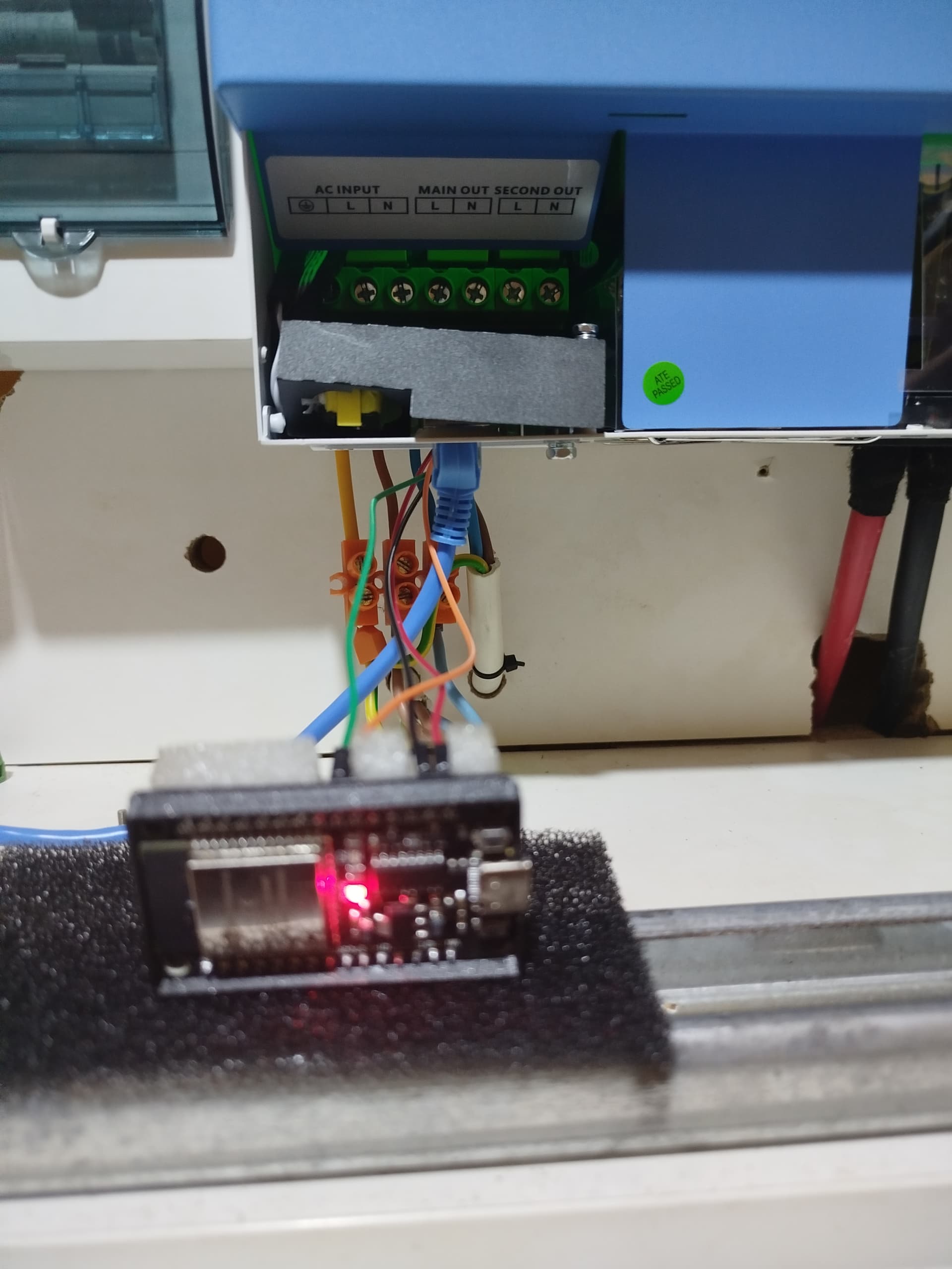

Mając to na ESP-WROOM-32 można wygodnie rozbudować o kolejne funkcjonalności, np, pomiar temperatury akumulatora, dokładając czujnik DS18B20.
Dostałem skrypt yaml na grupie anenji który umożliwia zaczytywanie wszystkich parametrów falownika anenji z wbudowanym datalogerem. Chłopak na forum pokazał jak to zrobił i ja też będę próbował zaczytać te dane. Pierwszy mój problem polega a tym, że kolega korzysta z konwertera RS485 na LAN a ja mając konwerter USB/rs485 chce wykorzystać ten na USB ponieważ ten na lan kosztuje ponad dwie stówy a jakoś nie mam pewności czy z moją wiedzą mi to zadziała wole spróbować na USB.

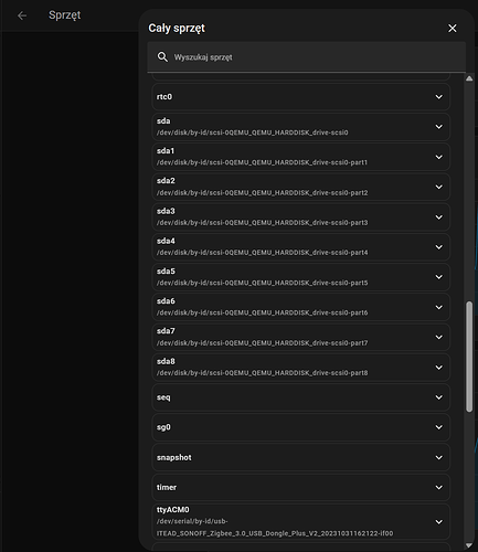

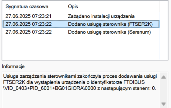

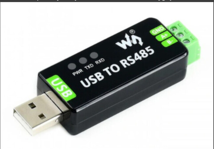

Podłączyłem konwerter RS485/USB do stacji na której mam postawionego HA i spodziewałem się, że go zobaczę go w zakładce sprzęt gdzieś koło Zigbbe USB dongle, ale nigdzie go tam nie wiedzę. Ktoś rzuci okiem na ten kod i podpowie mi co muszę w nim zmienić aby mieć szanse na to żeby to zadziałało. ?
Rysunek 1 Sprzęt wykryty przez HA

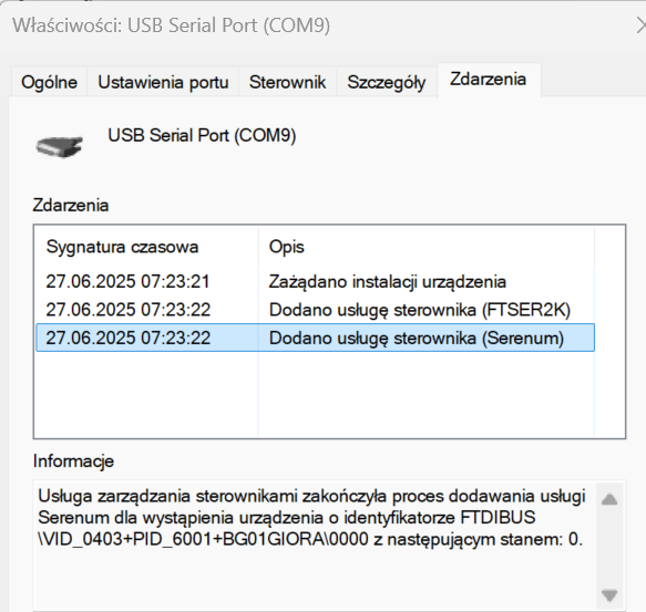

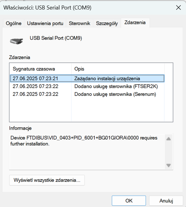

Rysunek 2 Konwerter który posiadam (FT232RL)
Rysunek 3 część kodu gościa któremu to działa i część mojego kodu ze ścieżką do mojego konwertera (ścieżką której nie znam, bo nie wyświetla się w ha)

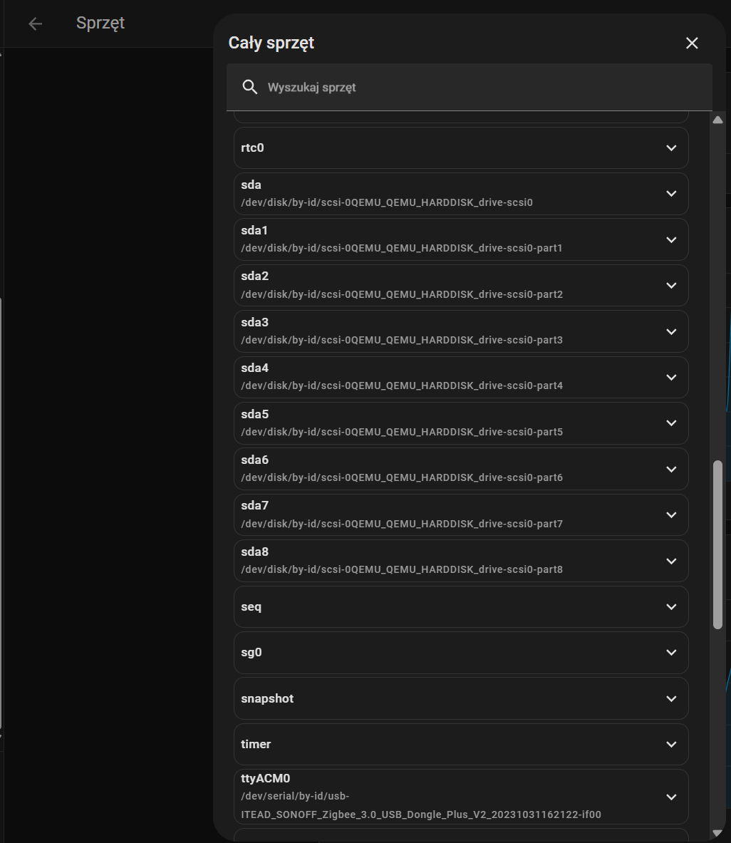

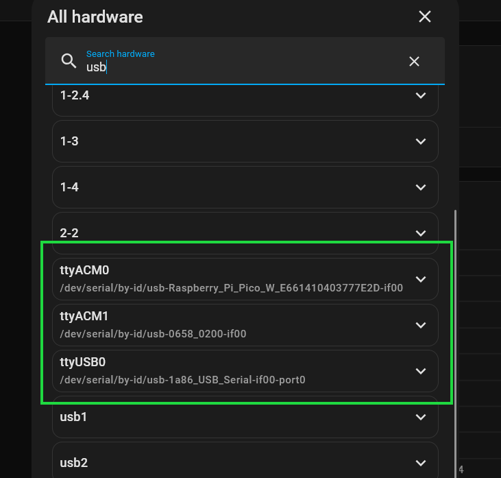

zrób coś aktywnie - poszukaj urządzeń z ciągiem usb w środku
zwykle to coś interesującego wygląda jakoś w miarę podobnie do tego
wstaw też cały kod, a nie jakieś urywki
Dziękuje za zainteresowanie tematem
Niestety poza Dongle Zigbee nic nie znajduje. Myślałem, że może konwerter przyszedł mi uszkodzony, ale wkładając go do laptopa z Windows system go wykrywa. Oczywiście spróbowałem także.
a. Zmieniać porty usb
b. wyciągnać Dongle Zigbee , bo myślałem, że może się coś gryzie
c. Restartować HA i nic to nie dało
Może trzeba jakoś inaczej go dodać czy co?.
Poniżej wstawiam cały kod
w sekcji modebus są dwie wstawki kolegi któremu to działa przez konwerter RS485>LAN oraz moja wstawka RS485>USB

Pokaż jak - z menadżera urządzeń. (łącznie z widocznym PID i VID)
No i taka informacja jest kluczowa, bo szklanych kul nie używamy.
Menager urządzeń

P.S. włożyłem na próbe konwerter nport moxy rs232/USB i też go nie widać w HA w zakładce “cały srzęt”
witam dzisiaj podpoiłem nowy anenji 4kw pod homeasistanta
Jest szansa na kod do esp i prosty schemat polaczen esp z datalogerem?
Skoro masz HAOS w jakiejś wirtualizacji, to jak chcesz by samo podłączenie do portu USB wystarczało?
Musisz udostępnić port szeregowy w hipervisorze tej maszynie wirtualnej z HAOS-ova, analogicznie do tego jak to robiłeś dla dongla Zigbee (i to jest chyba powód dla którego tak walczę by ludzie instalowali HAOS-generic jeśli nie mają pojęcia co robią ze swoim komputerem…)
Jak zwykle miałeś racje. Należało dodać drugie usb w proxmoxie. Działa dziękuje i pozdrawiam
Ja mam ha na HP T630 THIN CLIENT i śmiga elegancki i magazyn łączy się z nim po blutu
A możesz podesłać przepis jak to podłączyłeś?
Przypuszczam, że zrobiłeś to na esp32 i ESPhome tak?
Podeślesz kod do esp?, bo powyżej wstawiłeś link do samego terminala hp
esp32 i ESPhome - tak, pobierz sobie esp32-gm6200 to jest najnowszy falownik
jak będziesz wlutowywał esp, to najpierw dodaj cyny na piny szybciej pójdzie

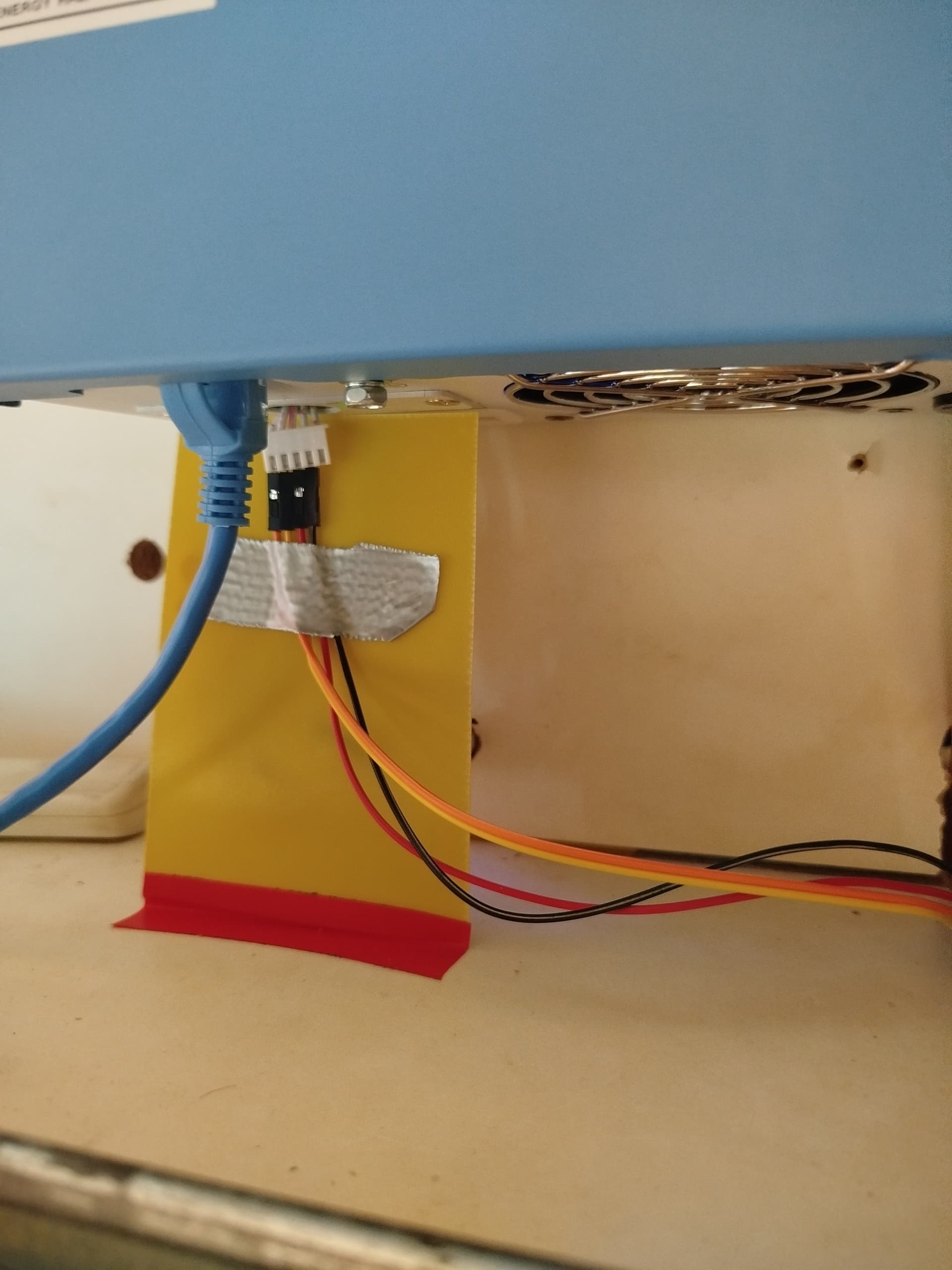

witam dla tych co nie chcą lutować można to zrobić inaczej
trzeba wykręcić płytkę z modułem wifi i wypiąć 5 pinowy przewód i się do niego podpiąć
trzeba dokupić
Konwerter 4-kanałowy Stanów Poziomów Logicznych 3,3/5V

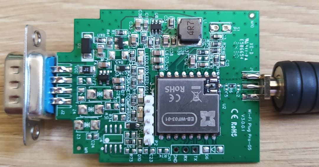

Hej próbuję na swoim Wi-Fi Plug Pro-05 EB-WF03-01 zmienić soft ale nie chce się odezwać. Piny są wyprowadzone TX i RX ale jest kompletna cisza.
Zewrzyj na chwilę ostatni pin DL z GND i dopiero podłącz pod zasilanie. Wystartuje wtedy w trybie programowania.
Kojarzysz pod jakimi GPIO jest: RX, TX, LED SRV?
Led COM jest na GPIO 05
Led NET jest na GPIO 04
GPIO01 - TX
GPIO03 -RX
Reszty nie sprawdzałem.
W sobotę postaram się sprawdzić pod falownikiem. Ledy są sterowane low.
GPIO0 LED SRV
GPIO1 TX
GPIO3 RX
GPIO4 LED NET
GPIO5 LED COM

Od soboty zaczynam urlop więc zacznę działać ze swoim anenji 4kW . Ja akurat robię na Malinie. Jak mogę liczyć na uprzejmości to podpowiedz czy te gniazdo 5pin to na wprost pod kartę wifi podchodzi?
Potrzebuję masę i RX, TX wyciągnąć do RS232.
Edit
Już widzę, że zrobiłeś analogicznie wg pierwszego.
Dzięki jeszcze raz.
