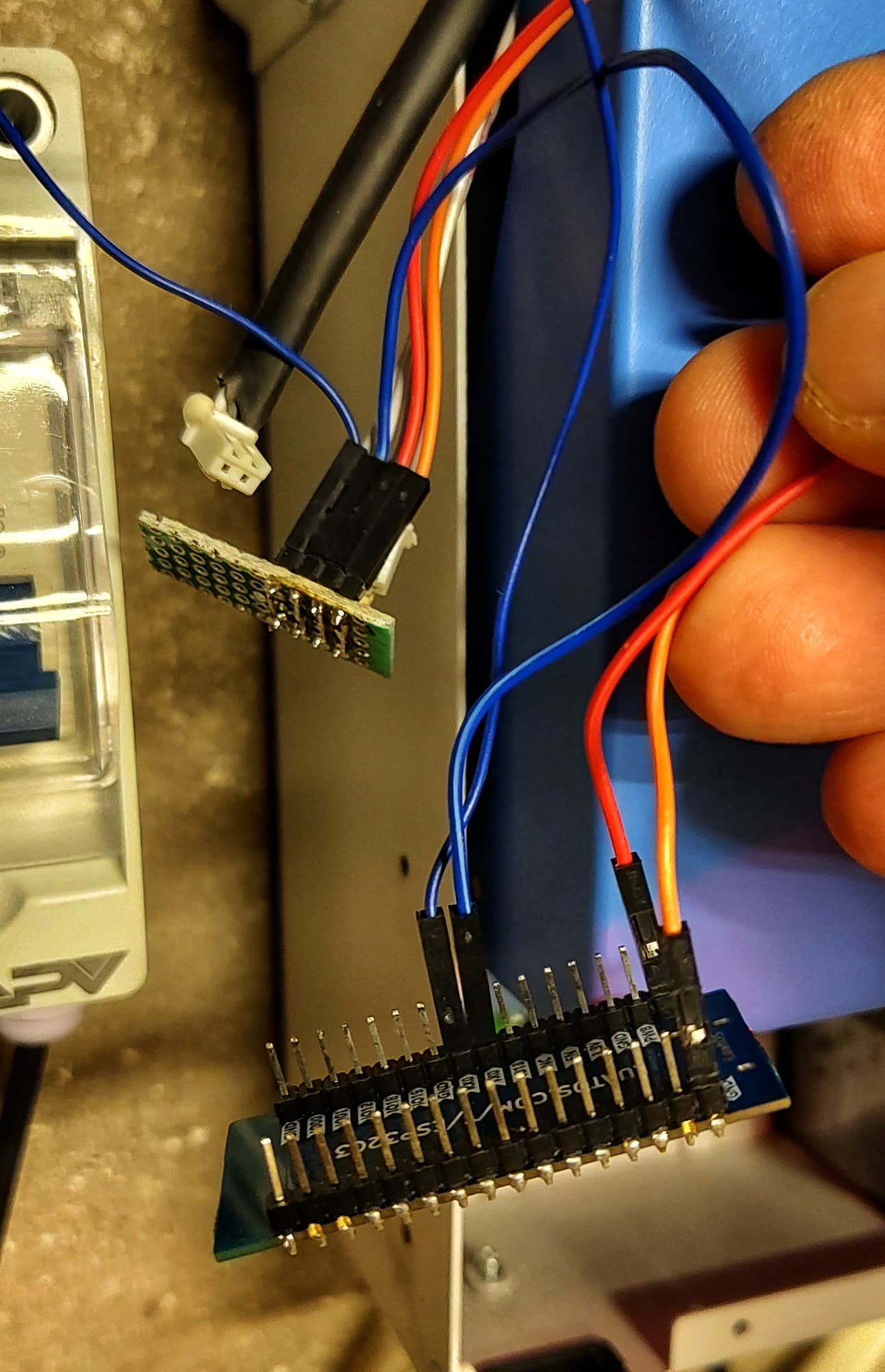

W końcu z racji braku słońca mogłem odłączyć falownik i wpiąć się z esp32-c3. Tak jak pisałem wcześniej u mnie nie działała komunikacja po rs232 więc w końcu wpiąłem się z esp bezpośrednio do wtyczki
RX, TX, +5V i GND i wygląda że działa. Tak na serio będę się tym bawić pewnie w przyszłym roku jak wróci słońce i panele będą dawać prąd.

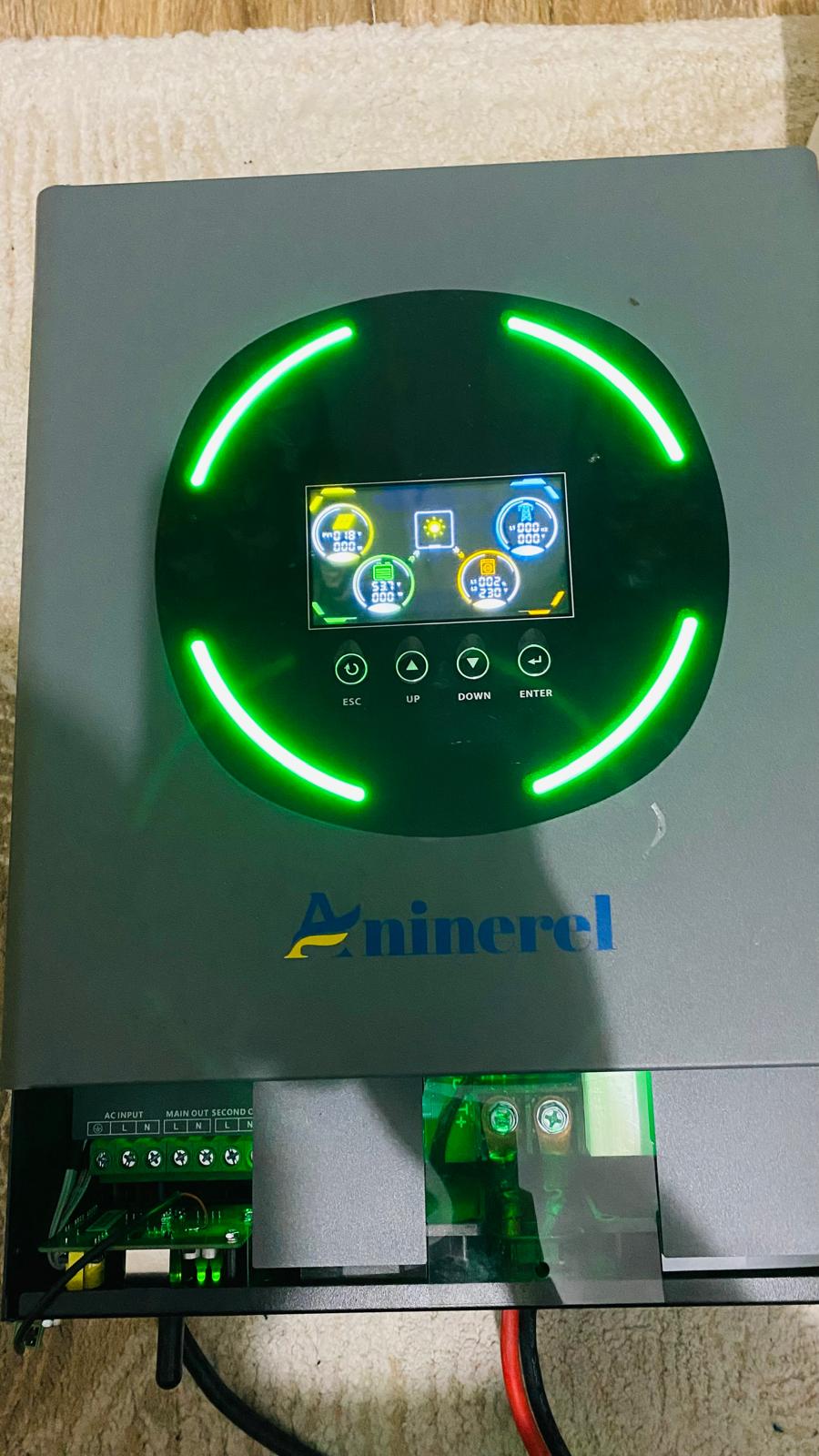

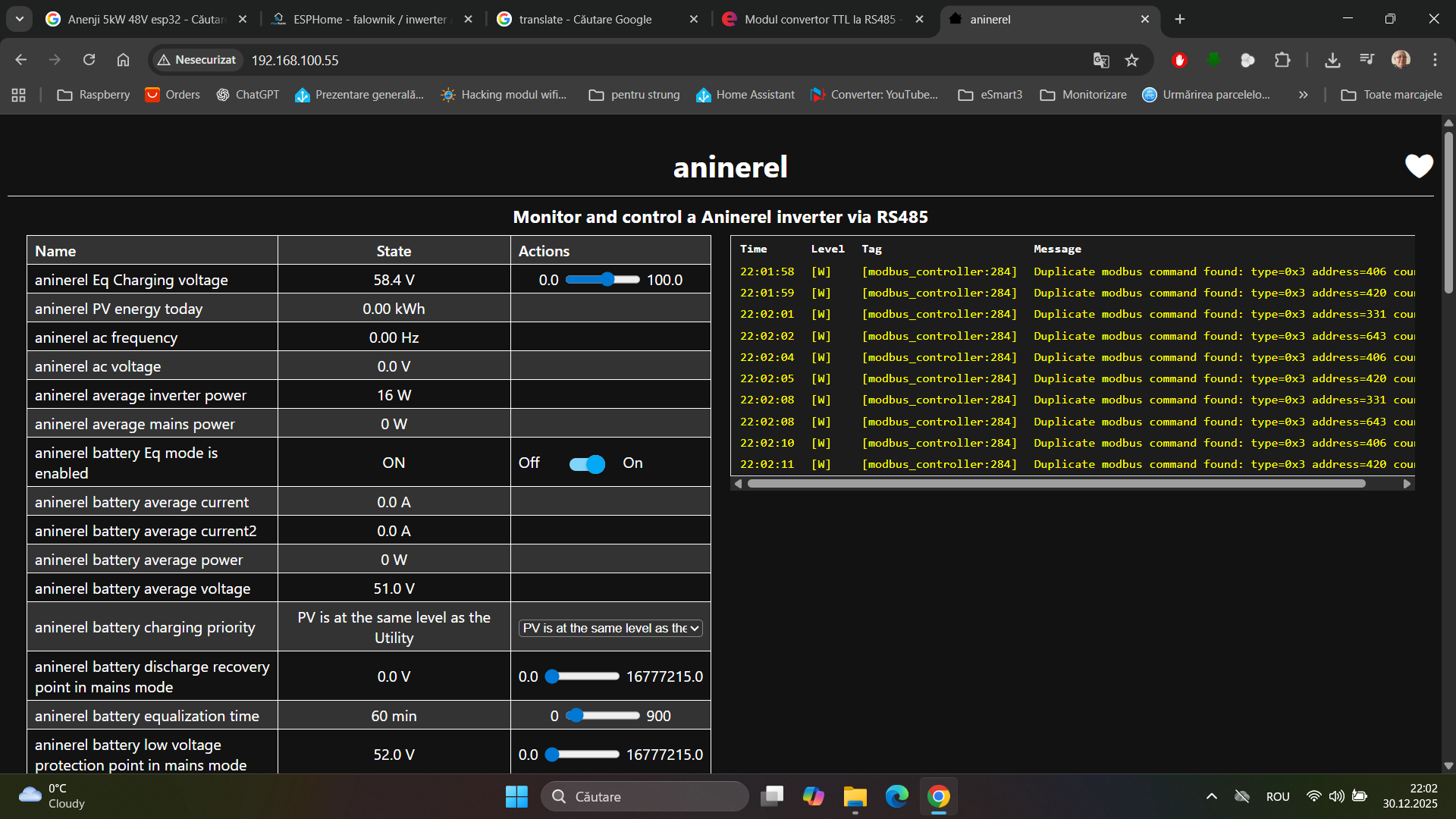

I have this type of inverter with integrated wifi, I want to give up on it and connect it with an esp8266D1 and TTL to RS485 converter module. I managed to get the data, I connected to the RJ45 port, pin 1 and 2, the 3.3v voltage I took directly from the board. The first time it gave an error, there was a conflict, so I cut the power to the chip on the SP485EE board, now the error has disappeared but I still have warnings.I’m thinking of connecting directly to the jack but my converter has inputs A and B
Paste your ESPHome *.yaml code.
I can’t upload the file, but I solved the duplicates by disabling internal wifi.

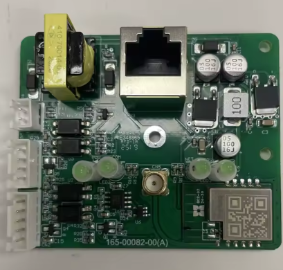

I’ve successfully replaced the original Wi-Fi logger with a Seeed Studio XIAO ESP32-C6. It’s a total game changer to have full Modbus RTU monitoring in Home Assistant while keeping the RS485 port free for the BMS.
A quick request for the community: During my mod, I had a bit of a disaster and ripped the original PCB pads/traces. I had to go into ‘super hack mode’ to find alternative solder points and ended up using resin to secure everything in place.
If anyone has clear photos of the internal Wi-Fi port pinout (or alternative points) or wants to contribute with more hardware details, please share them here or open a Pull Request on the GitHub repo. It will help others avoid the same mess I made!

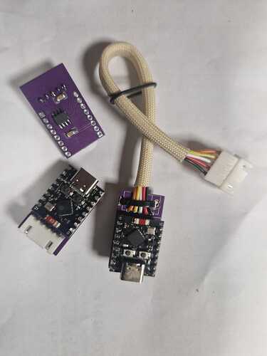

Z racji że ten problem wielokrotnie napsuł mi (i nie tylko mi) nerwów zaprojektowałem płytkę drukowaną z gotowym gniazdem do podłączenia do falownika.
Zbudowany jest na ESP32-C3 i modułem ADUM1201 według schematu jak we wcześniejszych moich postach z wgranym kodem od Syssi do odpowiedniej wersji falownika. Moduł jest galwanicznie odseparowany od falownika więc wymaga zewnętrznego zasilania przez USB-C.
Układ działa i jest sprawdzony z falownikami Anenji/Easun itp w wersjach 4kW, 6,2kW i 11kW z wbudowanymi dataloggerami.
