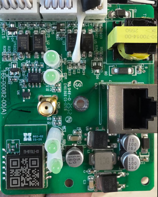

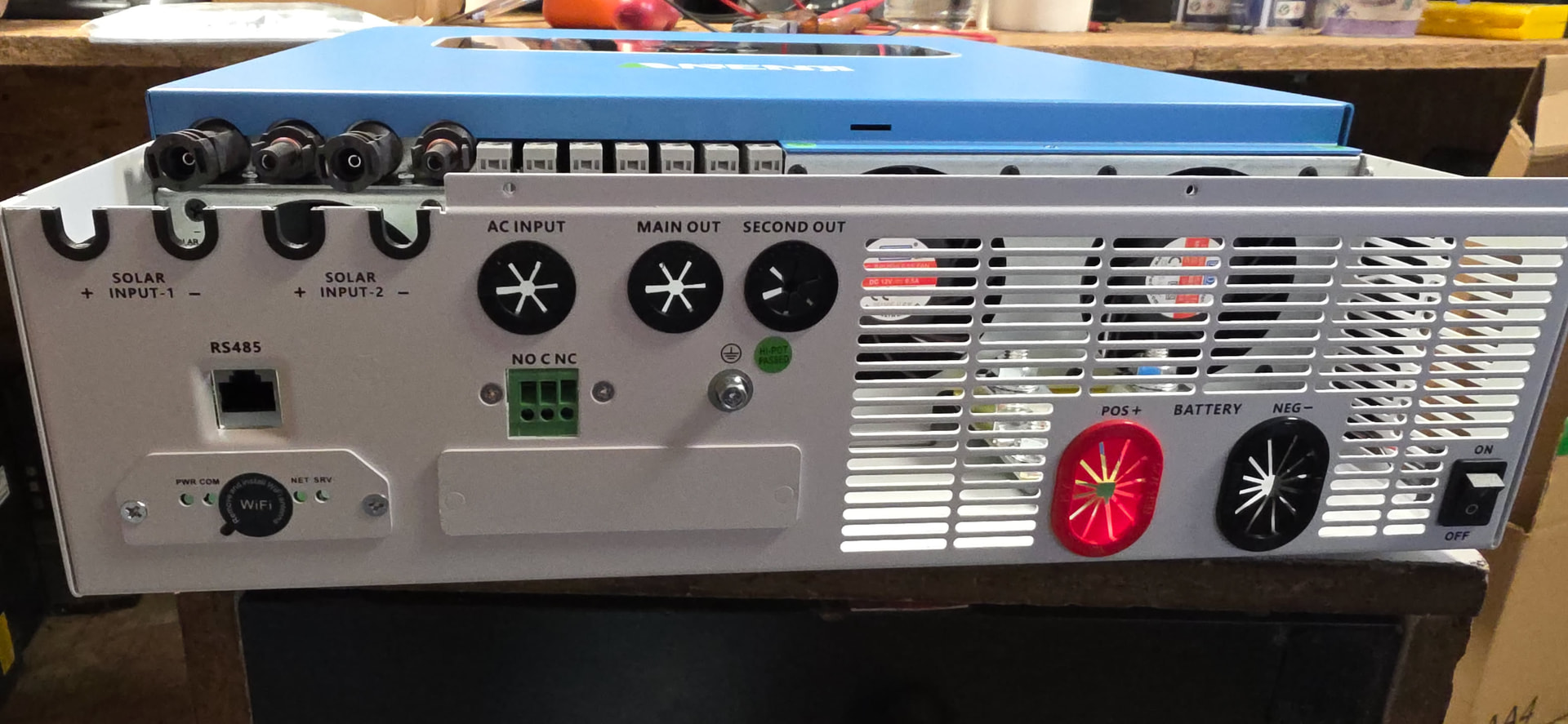

Mam ten nowy model ANENJI ( jak na foto )11Kw H-H-S z wbudowanym wifi. W tym temacie jest wiele wątków które podaja sprzeczne informacje.. Dlatego proszę powiedzieć jak podpiąć sie w nim do HA. Niektórzy usuwaja z płytki moduł BT/Wifi i podpinaja sie do TX, RX w tym miejscu, Inni wspominaja o odpieciu przewodu i wjeg miejsce wpiac się konwerterem do TX/RX więc nie ogarniam która metoda do tego ANENJI jest włąściwa by uzyskać połączenie MODBUS z tym falownikiem, nie dokonuąc wielkich zmian w jego budowie ?
Obydwie metody powinny zadziałać.

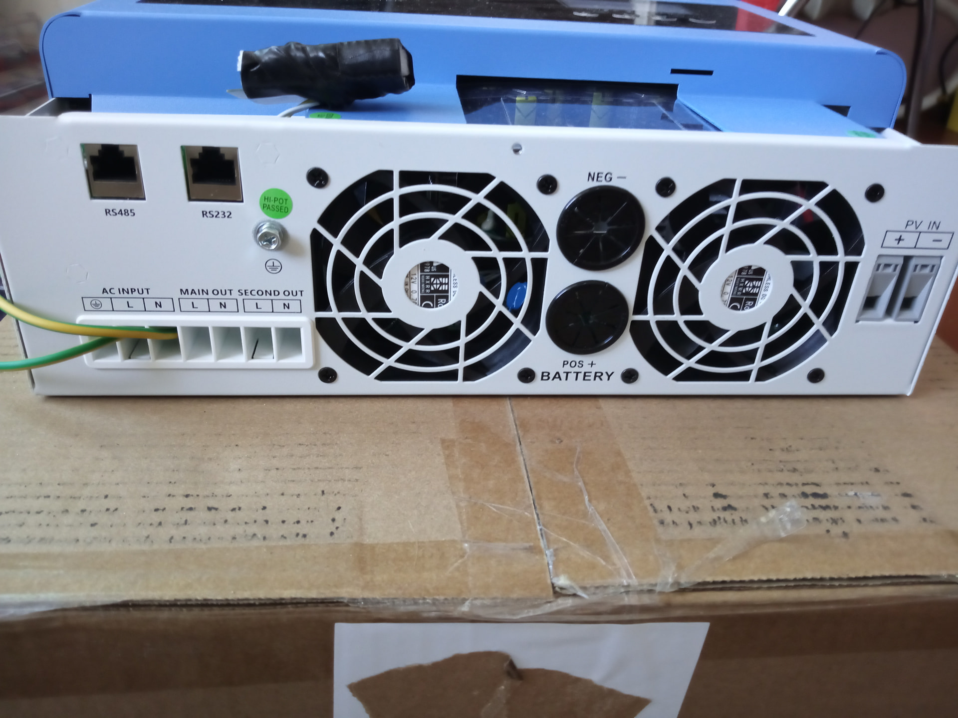

Помогите с кодом для прямого (в место платы коммуникации) подключения есп 32.инвертор 6.2 с выходом 230в mein + second.

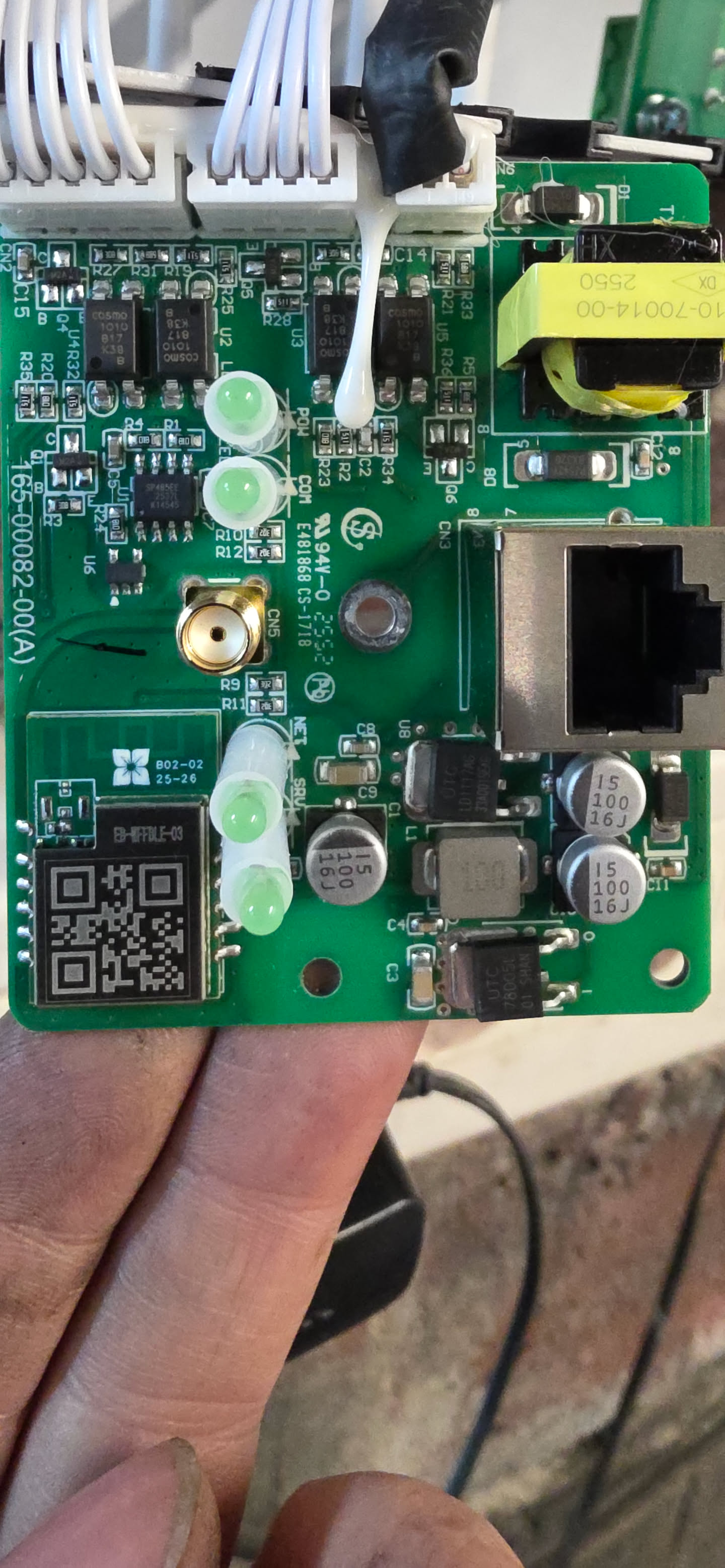

Hi! Could you please tell me: does the 11 kW Anenji model with built-in Wi-Fi use a TTL interface (rather than RS232 or RS485) to communicate with the internal module? Traffic analysis showed that the device transmits “raw” Modbus data to smartess. Is it indeed TTL, or am I mistaken?
I want to replace the stock module with a Seeed Studio XIAO ESP32-C6.
Thanks.
It is LVTTL (UART 3.3V)
