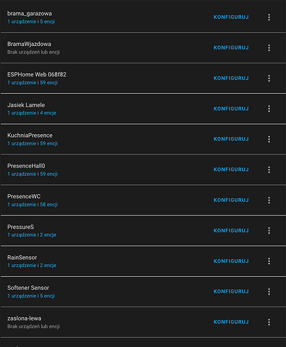

Ostatnio jedno z urządzeń wypadło z jakiegoś powodu z sieci, wymagało wpisania klucza szyfrującego. Restart routera, zasilania , Home Assistant nie pomogło. Zaktualizowałem więć dodaek ESP Home Device Builder a następnie urządzenia w dodatku. No i od tego momentu już nie mam żadnego działającego urządzenia ESP w Home Assistant :smiley:
Wszystkie urządzenia mają wszystkie encje niedostępne, a przy usuwaniu urządzeń, wykrywa HA urządzenie na nowo, ale dodaje się ‘bez urządzeń lub encji’.

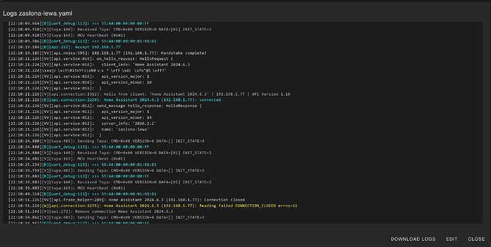

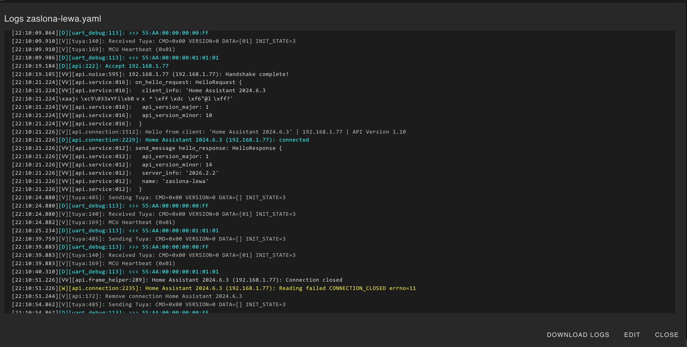

Błędy jakie sie przewijają w logach przykładowego urządzenia:
Logi:
WARNING Can’t connect to ESPHome API for esphome-web-e0d759 @ 192.168.1.106: Error connecting to [AddrInfo(family=<AddressFamily.AF_INET: 2>, type=<SocketKind.SOCK_STREAM: 1>, proto=6, sockaddr=IPv4Sockaddr(address=‘192.168.1.106’, port=6053))]: [Errno 113] Connect call failed (‘192.168.1.106’, 6053) (SocketAPIError)

Masz nieaktualizowany od dawna system. Moim zdaniem w tym momencie zmiany po stronie ESPHome vs twoja wersja HA 2024.6.3 są już za duże. Wersje rozjechały się na tyle, że komunikacja po API nie jest już możliwa.
Potwierdza to też AI:
ESPHome 2026.2 używa aioesphomeapi v44 – a HA Core 2024.6 ma wbudowaną wersję ~v18. To zupełnie niekompatybilne protokoły.
HA Core aioesphomeapi
2024.5 v24.3.0
2024.6 ~v24–v25
2025.2 v29.1.1
2025.3 v29.0–v29.1
2025.4 v29.6.0
2025.6 v31.1.0
2026.2 v43.10.1 → v43.14.0 Home Assistant
2026.2 (dev/current) v44.0.0 ESPHome
Po aktualizacji Core do wersji 2025.x/2026.x, HA dostanie nową wersję aioesphomeapi kompatybilną z firmware 2026.x i wszystko powinno wrócić do działania bez żadnych dodatkowych zmian w ESP.
