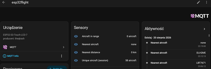

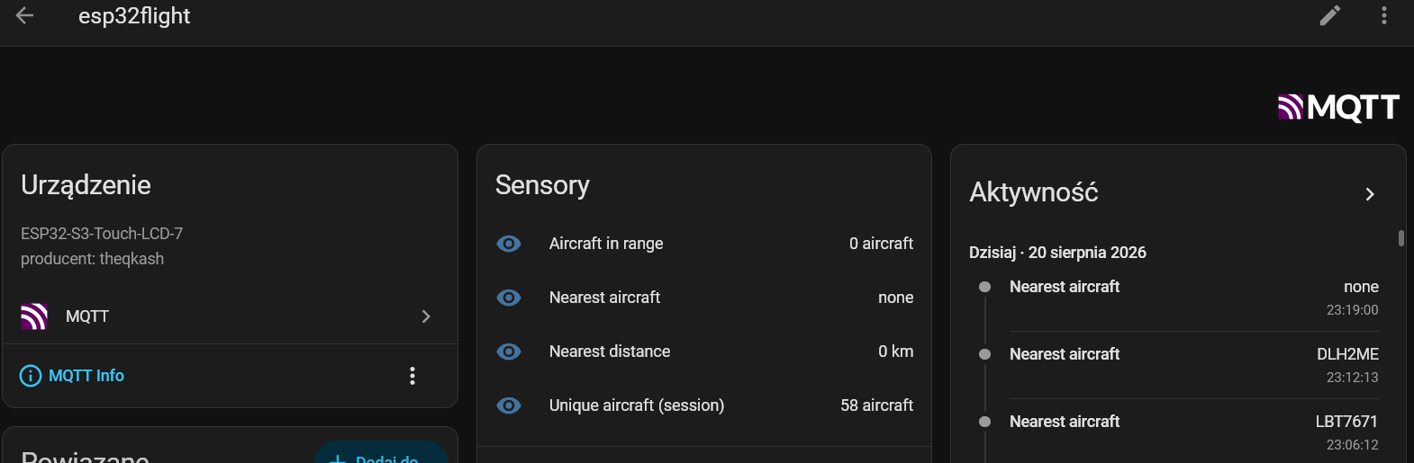

Integracja z HA… tu rozwiązanie bazuje na MQTT i daje dostęp do kilku statystycznych sensorów
dodatkowo dostępne jest HTTP API więc można wyskrobać coś na bazie integracji rest
