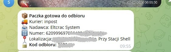

@stirante Dziękuję za szybką reakcję :slight_smile: Integracja działa bardzo ok.
Przetestowana dziś rano z powiadomieniem
Wrzuć może flow dla innych. Szybko będe mógł wkleić. Przyda się każdemu

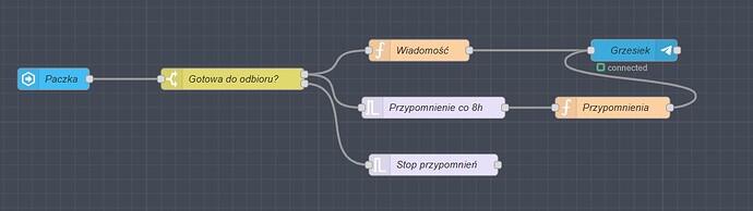

Nie widzę problemu, tylko czy mieszanie w tym wątku będzie zasadne ?
Flow jest spersonalizowany pod telegram bot , czyli trzeba w NR doinstalować
Sam proces jest dość prosty, na podstawie atrybutów czujnika z integracji tworzymy wiadomość i ewentualnie dodajemy przypominanie
flows.json (3,7 KB)
Właśnie o to mi chodziło jeśli ktoś będzie chciał sobie takie coś zrobić to będzie miał już przygotowane. Wydaje mi się że to jest odpowiednie miejsce o to chyba w tym chodzi aby dzielić się rozwiązaniami.

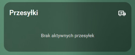

Jest jednak mały problem, po odebraniu przesyłki encja pozostaje w systemie tylko jakiś czas , potem zostaje usunięta, więc ten flow przestaje mieć większy sens. Muszę to przemyśleć i sprawdzić czy mogę to jakoś przerobić.
Właśnie te encje tworzą się dopiero w momencie utworzenia przesyłki i jest w niej zawarty nr paczki.
Gdy w danej chwili nie ma żadnych przesyłek utworzonych integracja nie wystawia również encji, które można byłoby wykorzystać w nodzie events state.
Integracja jest w fazie wstępnego rozwoju i już autor z pomocą @Allon dodaje czujnik binarny, który będzie bardzo pomocny. Oczywiście flow będzie do przeróbki i trzeba się uzbroić w cierpliwość
Nie zdążyłem więc zasługa dodania dla autora, ale poprawiłem pare błędów które mogły by przeszkadzać.

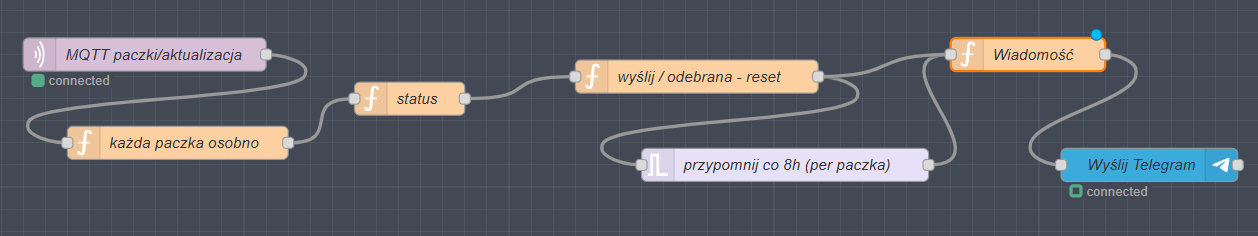

Ponieważ nie jestem w stanie wydobyć informacji do NR o paczkach z HA , ani przez get entites, ani events all, podszedłem do tematu trochę inaczej, może to się komuś nie podobać, ale nie jestem specem od NR i naprawdę mimo prób z czujnikiem “Aktywne przesyłki” czyli zmiana stanu na inny niż 0, potem opóźnienie kilka sekund i próby filtrowania z wszystkich encji nic nie wskórałem. Postanowiłem wykorzystać brokera mqtt do publikowania tablicy przesyłek i to robię automatyzacją w HA.
Automatyzacja to cykliczna co 5 min publikacja “sprawdzająca” po domenie ‘polish_shipment_tracking’.
Wszystkie informacje można podejrzeć w mqtt explorer, temat to paczki/aktualizacja.
W samym HA to już wszystko, a kod automatyzacji wstawiam poniżej.
Nie korzystam z czujnika stanu przesyłek, który zawsze jest dostępny w integracji.
alias: Paczki → MQTT (polling)
triggers:
  - minutes: /5
    trigger: time_pattern
actions:
  - variables:
      paczki: |
          states.sensor
          | selectattr('attributes.integration_domain','eq','polish_shipment_tracking')
          | map(attribute='attributes')
          | list
  - data:
      topic: paczki/aktualizacja
      payload: "{{ paczki | tojson }}"
    action: mqtt.publish
mode: single
W NR za pomocą noda mqtt-in subskrybuję jeden temat i dzięki temu mam informację o wszystkich przesyłkach lub ich braku.
Dalej flow “rozbija” tablicę na pojedyncze widomości rozróżniając paczki po numerze i aktualnym statusie, wysyła powiadomienie dla każdej paczki osobno tylko wtedy gdy jest gotowa do odbioru.
Dodatkowo jest przypominanie o nieodebranej przesyłce co 8h resetowane po odebraniu.
Tworzenie wiadomości jest typowo pod telegram bot, ostatnia funkcja.
Jak ktoś potrafi zrobić to bez udziału automatyzacji, to sam chętnie skorzystam.

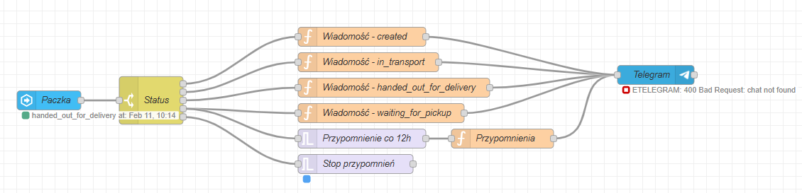

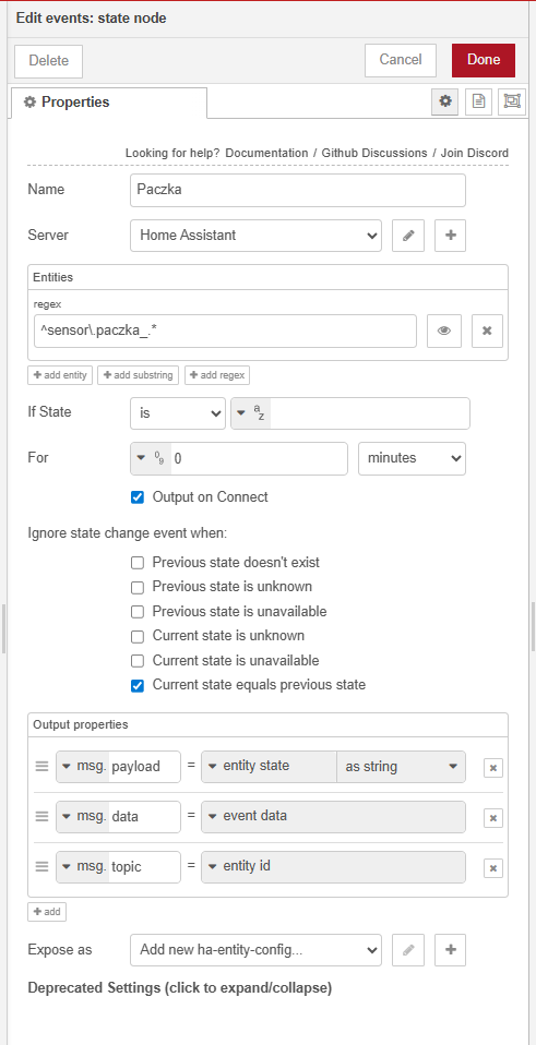

Witajcie, ja to zrobiłem w ten sposób
Pierwszy nod: “Paczka”
wybieramy encję jako regex: i wpisujemy ^sensor.paczka_.*, system sam wyszukuje wszystkie encje sensor.paczka… i reaguje na zmianę ich statusu.
Sprawdzałeś jak to się zachowa gdy jeszcze nie ma encji “sensor.paczka” ?
Czy pojawienie się encji uruchomi trigger ?
Tego nie wiem bo mam w aplikacji inpostu starą i nie aktywną już przesyłkę, która od razu wygenerowała encje. Nie wiem też jak zachowa się flow w wypadku multiskrytki, gdy będzie kilka przesyłek w jednej skrytce. W pojedynczych przesyłkach działa ale sprawdzone mam tylko z InPostu.
Mimo wszystko dzięki za pomysł, analizując teoretycznie samo pojawienie się sensora może jeszcze nie wywołać akcji, ale zmiana stanu z utworzona , na w transporcie, powinno już wyzwolić trigger :slight_smile:
Będę to testował . Dzięki
Nie da się w NR nasłuchiwać na custom eventy? Specjalnie zrobiłem custom event na pojawienie się paczki jako sensora oraz zmianę jego statusu żeby nie trzeba było się męczyć z tym. Szybkie wyszukiwanie mówi że to może pomóc: First Automation | node-red-contrib-home-assistant-websocket
Działa wszystko w 100% mój flow poniżej jakby ktoś chciał skorzystać
