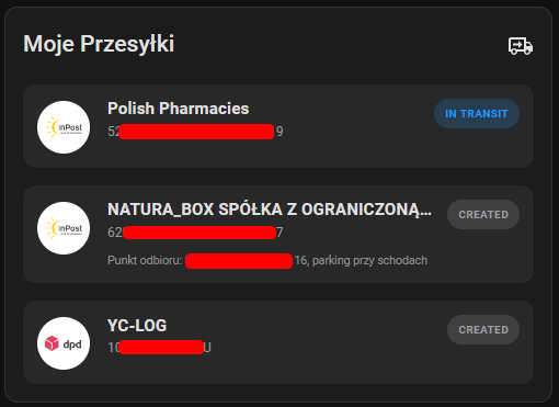

Zrobiłem taką oto integrację + kartę Lovelace do wyświetlania paczek oraz ich statusów. Wiem, że mogłem użyć 17track, ale zależało mi na tym, żebym nie musiał ręcznie dodawać paczek. Można się zalogować po numerze telefonu + kod z SMS (inpost, dpd, dhl) lub email/hasło (pocztex) i paczki same się dodają. Można też dodać wiele kont (ja dodałem swój i żony numer telefonu). W przypadku InPostu pokazany jest też paczkomat, do którego to trafi oraz kod odbioru.

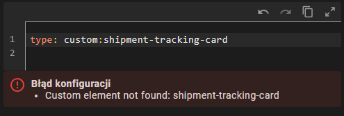

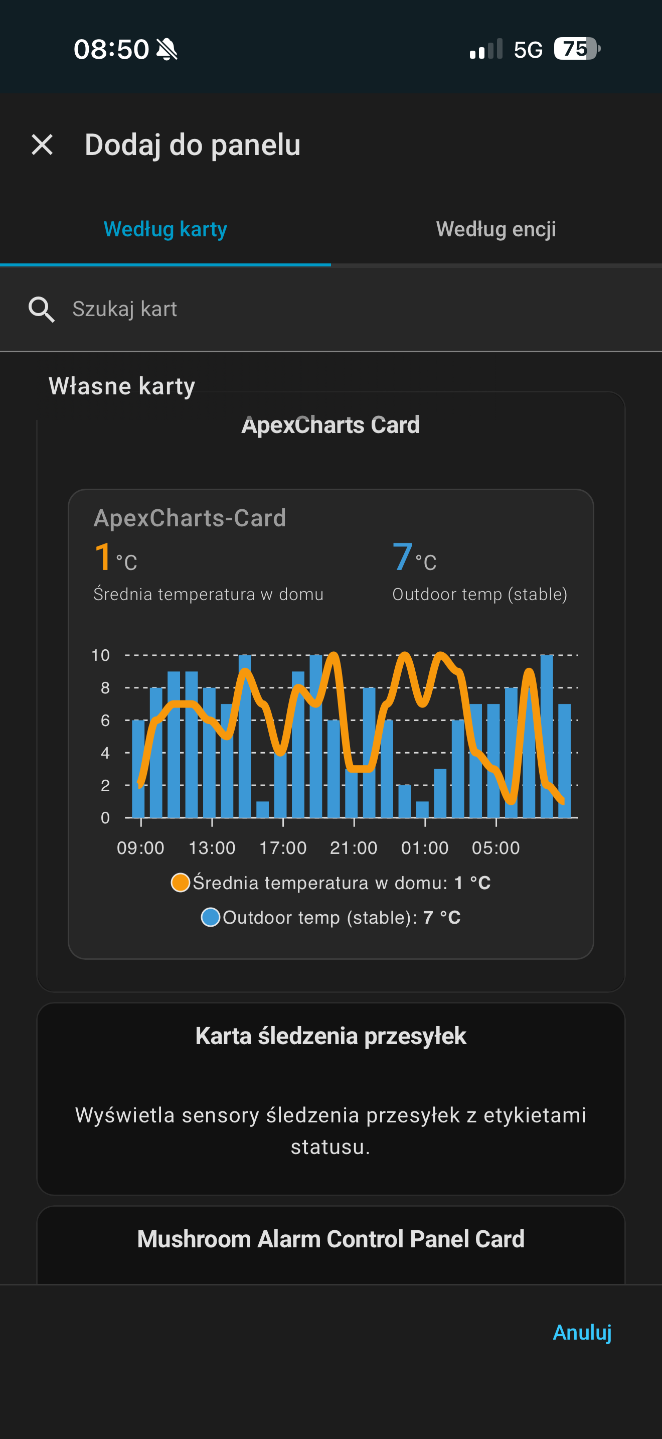

Podpowiedzcie proszę jak dostać taką kartę do panelu wg git integracja powinna zawierać kartę ale ja nic takiego nie znajduję
U mnie jest normalnie w liście kart do dodania.
Można też dodać z yaml jako
type: custom:shipment-tracking-card
W integracjach mi się pojawia mam wersje 1.03
EDIT: skasowałem ciastka i już jest dziekuję
