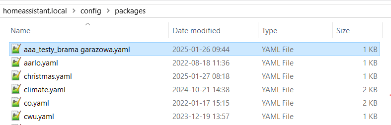

Na koniec proponuje całą konfigurację Twoich bram zapisać w osobnym pliku yaml i skorzystać z Package w Home Assistant, to napewno ułatwi Ci zarządzanie konfiguracją. Ja po takich pomaganiu usuwam plik yaml z całym powyższym przytoczonym kodem co daje mi 100% pewność, że nie zostały “smieci” po testach:
