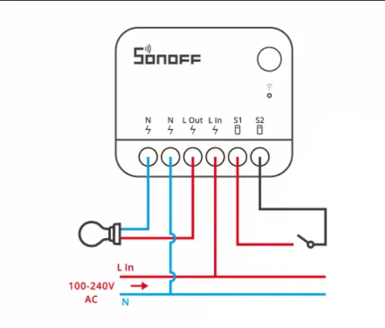

zamiast żarówki podłącz uzwojenie pierwotne transformatora dzwonkowego
ten moduł nie nadaje się do sterowania obwodem napięcia bezpiecznego.

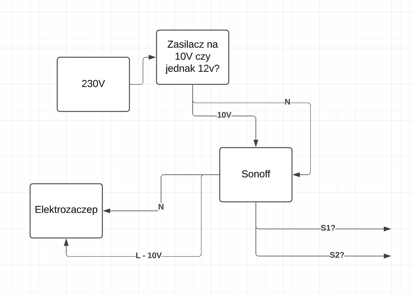

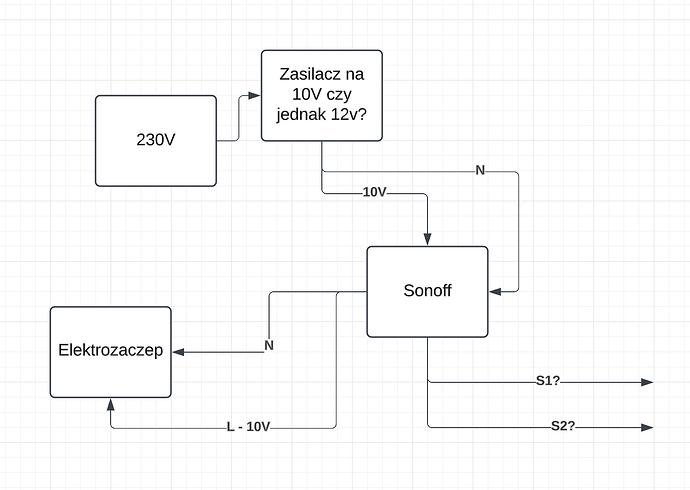

i chciałbym zrobić to taką ścieżką
230 V ── [Zasilacz 230 V na 12 V] ── 12 V ──[Sonoff] ── [Elektrozaczep]
Co w miejscach s1 i s2?
Chcę dawać sygnał z HA na sonoff.
Możesz narysować schemat choćby na kartce bo mi się mózg lasuje jak widzę tą tabelkę…
ale stawiam na to, że twój pomysł jest do bani.
Sonoff mini R4 nie ma wyjścia beznapięciowego i równocześnie wymaga zasilania napięciem sieciowym, dlatego musisz dać transformator na jego wyjściu - patrz na schemat z żarówką (a niskonapięciowe uzwojenie na stałe do elektrozaczepu)
Elektrozaczep masz na 10V (obojętnie czy = czy ~) więc nie możesz na niego podawać zasilania sieciowego 230V~
edit zrozumiałem tabelkę, to nie zadziała
Tak to rozumiem

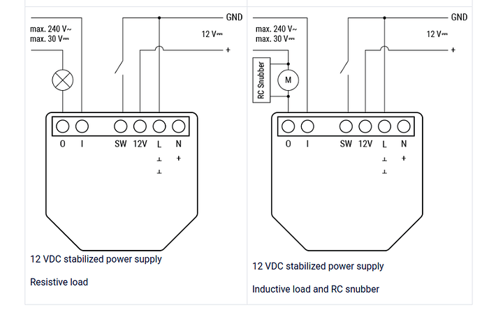

Sugerowany wyżej moduł Shelly Plus 1 wymaga zasilania napięciem stałym (jako jedna z możliwych opcji)
w warunkach tego projektu mógłby wtedy być użyty zasilacz 12V=

Czyli teoretycznie jak dobrze rozumiem z 230 podłączyć zasilacz na 10V i z niego Shelly Plus 1 tak jak na rysunku z żarówka?
