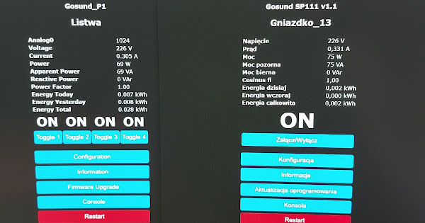

Nie udało mi sie nic poprawić. Listwa chodzi dobrze tak samo funkcjonalność w HA sprawdza się ale sam pomiar prądu jest totalnie bezużyteczny. Wrzucam filmik po kalibracji i podłączeniu obciążenia 75W dla porównania zwykle gniazdko SP111

Zrobiłem jak pisałeś wyżej kalibracje robiłem przy włączonej suszarce do włosów (850w) filmik jest z żarówka 75w. Zaraz sprawdzę tez ten template
{“NAME”:“Gosund_P1”,“GPIO”:[0,3072,544,3104,0,259,0,0,225,226,224,0,32,4704],“FLAG”:0,“BASE”:18}
Ten template robi robotę po kalibracji różnica w Watach sięga max 2-3 wiec to już do zaakceptowania w moim przypadku ale nadal nie jest “sztywna” jak w przypadku SP111
