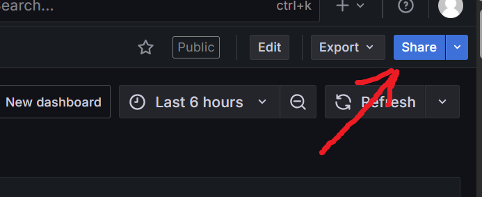

Witam pewnie głupie pytanie ale dawniej było tak że wystarczyło skopiować link i można było grafanę otworzyć w oddzielnym oknie, teraz tego nie mogę zrobić, jak kopiuję link to nie potrafi otworzyć grafany w oddzielnym oknie

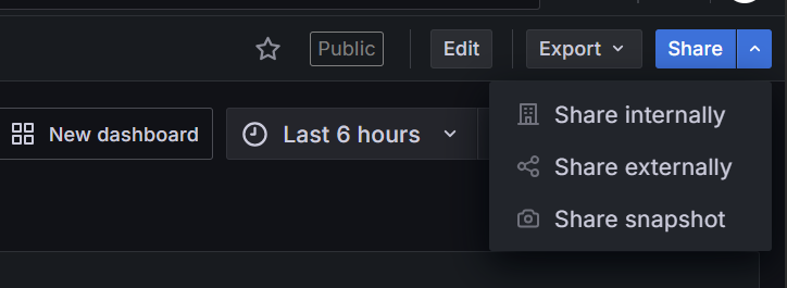

teraz jest więcej opcji kopiowania ale i tak się nie udaje otworzyć z tego skopiowanego linka w oddzielnym oknie

linki wyglądają tak:
SHARE - http://localhost:3000/api/hassio_ingress/DSDggyPl_Xzrt-P7-nYnw0a5TKmIYebcDkI409Lsp6c/goto/-h_T1dzDg?orgId=1
SHARE INTERNALLY - http://localhost:3000/api/hassio_ingress/DSDggyPl_Xzrt-P7-nYnw0a5TKmIYebcDkI409Lsp6c/goto/-h_T1dzDg?orgId=1
SHARE EXTERNALLY - http://localhost:3000/api/hassio_ingress/DSDggyPl_Xzrt-P7-nYnw0a5TKmIYebcDkI409Lsp6c/public-dashboards/85c603f72d2d40f79827fc4f72a0035e
w każdym przypadku efekt jest taki sam - nie znajduje strony

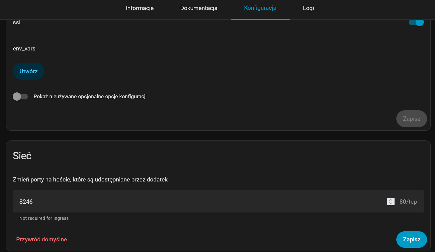

Tak w ogóle to są sesje ingress czyli to nie jest samodzielny interfejs tylko ramka wyświetlana normalnie w GUI HA (być może powinieneś skonfigurować Grafana do wyświetlania własnego interfejsu na jakimś oddzielnym porcie).
Tam masz pełną dokumentację Dodatku, poczytaj zastanów się na nią, zobacz jakie masz opcje w zakładce konfiguracji Dodartku…
Przykładowo gdybyś chciał mieć interfejs Grafana na porcie 8246 (czyli adres postaci http://192.168.0.122:8246) to konfiguracja musi być w tym guście (bo domyślnie jest chyba włączona tylko sesja ingress, no nie będę tego instalował tylko by sprawdzić)
