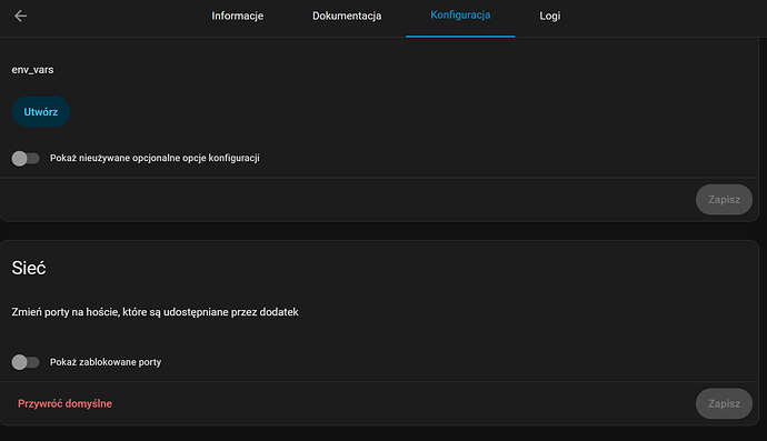

Zrobiłeś to co sugerowałem na screenshocie?
na moje oko to nie są błędy
jeśli to co pokazałeś jest konfiguracją Grafany to ja mam tak:
No i wpisz tam jakiś port (który nie jest w konflikcie z wykorzystywanymi, a 8246 wydaje mi się być OK, no i zastosuj zmiany)
i otwórz sobie wtedy
http://192.168.0.122:8426

W trybie YAML by musiał pokazać co ma, demonstrowałem GUI, bo tak łatwiej wprowadzić malutką zmianę…
Swoją drogą ustawienia sieci dla Dodatku nie są zawarte w YAML

Trzeba :slight_smile: i jest do tego okienko w konfiguracji dodatku
czyli tam gdzie kazał mi zmienić @szopen ?

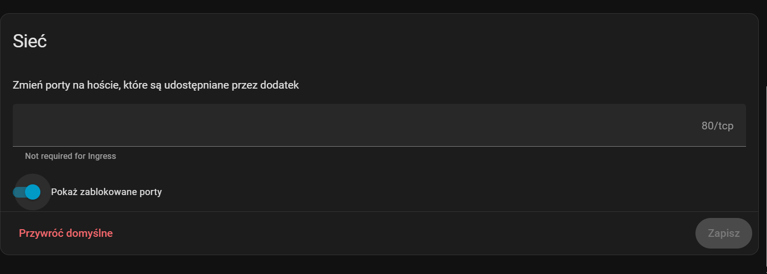

po zmianie tego portu zarówno na 8246 jak i a 3000 dodatek grafana nie potrafi się uruchomić, jak zostawiłem to pole puste to sie uruchamia
Nie potrafi, czy jesteś niecierpliwy, jeśli nie potrafi dawaj logi!!!
Druga kwestia - z tego co widzę domyślnie tam jest port 80
więc możesz spróbować puste okienko (albo wpisać 80) i wejść pod adres
tylko taka konfiguracja jest dość śliska, bo port 80 jest domyślny dla każdego serwera http, więc o potencjalne konflikty bardzo łatwo
