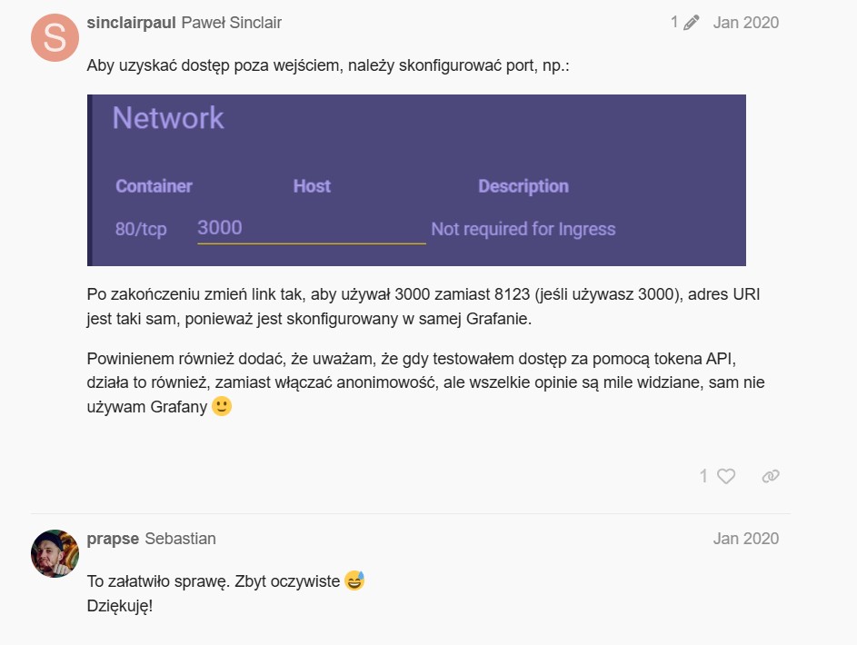

Co do aktualnego problemu przejrzyj to Home Assistant Community Add-on: Grafana - #198 by Dario_Lemes_Gonzalez - Home Assistant OS - Home Assistant Community
Gdzieś od tego miejsca

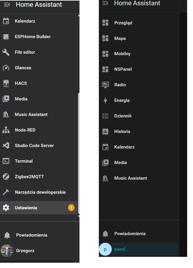

doprecyzuję, jak się połączę z HA poprzez Zero Tier to nie widzę części zakładek HA między innymi grafany
To nie jest precyzyjne :slight_smile: Nie widzę tych zakładek w swojej szklanej k…
jak to mam jaśniej opisać, nie widać ich i przez to nie mozna wejść do grafany, przy poprzedniej instalacji HA dało się bez problemu
Już rozumiem, nie widzisz Music Assistant i jeszcze może Node Red. A nie Ty chyba nie masz Music Assistant , kurde co ty tam masz ?

Nie robię sobie jaj , tylko staram się dociec jakich konkretnie zakładek nie widzisz i jakiego usera używasz do logowania. Weź sobie dodaj nowego zwykłego użytkownika bez uprawnień administratora i zaloguj się nawet lokalnie w swojej sieci z poziomu tego usera. Zobaczysz różnice i przestaniesz mnie podejrzewać że robię sobie jaja
poprzez Zero Tier widzę tylko zakładki HA:
Przeląd
mapa
eneria
dziennk
historia
media
lista zadań
i tyle a jest ich znacznie więcej w HA lokalnym między innymi Grafana
Kurde ja też tak mam zobacz
To ten sam HA
Pokazałem co robi zmiana użytkownika, a jak Ty się logujesz ?
dobra, chyba mnie naprowadziłeś, innym użytkownikiem byłem zalogowany do HA lokalnie a innym do HA zdalnie poprzez ZeroTier dlatego nie było widać grafany i innych zakładek

po zmianie adresu na 3000 w konfiguracji dodatku Grafana (o czym było wyżej)
niestety dodatek się nie uruchamia a raczej chwile idzie i nie zapala się na zielono

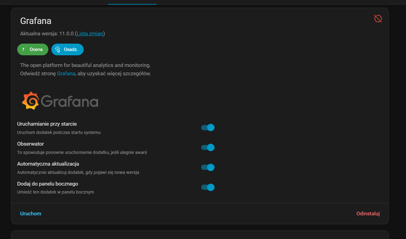

Włączyłeś SSL, a nie masz certyfikatu, to nie może działać…
Miałeś ustawić tylko port.
ustawiłem tylko port nie włączałem żadnego SSL, to było włączone
A najwyraźniej ma nie być (w takiej konfiguracji), nie wiem co miałeś wcześniej (bo nie wstawiłeś pierwotnego YAMLa), ale burzy się o brak certyfikatu.
Grafana jest skonfigurowana do używania SSL/HTTPS, ale nie może znaleźć wymaganego pliku certyfikatu. Twój log…
SSL has been enabled using the 'ssl' option, this requires an SSL certificate file which is configured using the 'certfile' option... Unfortunately, the file specified in the 'certfile' option does not exist.
Tak jak pisał @szopen, wyłącz SSL
SSL wyłączony: Opcja ssl ustawiona na false
PS. Automatyczą aktualizację też masz włączoną. Po którejś aktualizacji za Twoimi plecami znów się wykrzaczy jak będą jakieś znaczące zmiany o których nie będziesz wiedział.
