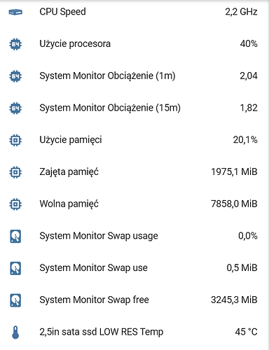

No i pokazujesz obrazek z zainstalowanymi integracjami, a z tego nic nie wynika, bo to głównie Dodatki zajmują pamięć, jeśli chodzi o ilość integracji to mam ich 3x tyle
i zajętość RAM na poziomie 2GB (na maszynie z 2GB RAM swap byłby już w intensywnym użyciu, i… tak wrzuciłem tu 10GB RAMu, ale to było zdecydowanie przesadzone - HA był kiedyś bardziej RAMożerny i przy 4GB swap pracował, a na syfiastym ssd nie chciałem mocno eksploatować dysku, przy zmianie na nową maszynę która “się kurzy” już 2 rok bo jakoś nie mam wystarczającej motywacji do przesiadki będę miał prawdopodobnie znowu 4GB)
a w pozostałych kwestiach to jest x86-64 ale procek porównywalny wydajnościowo z tym co jest w malinie czwórce
