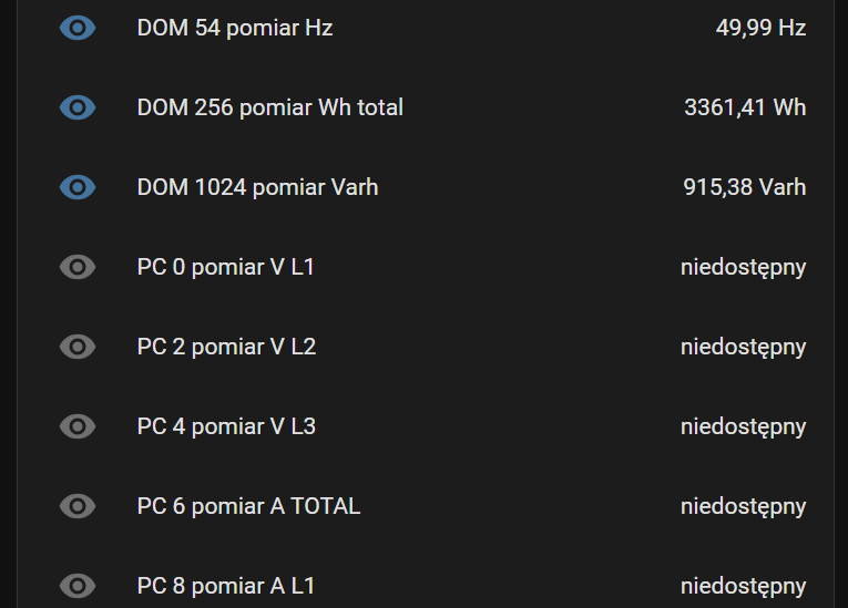

mam mały problem, otóż dodałem cztery liczniki do HA i trzy są widziane a czwarty nie i nie wiem w czym tkwi problem. Liczniki są spięte po RS485 i do maliny idą po USB. Jak czytam te liczniki bezpośrednio po USB to każdy zwraca mi pomiary zgodnie z adresem licznika, jak je podepnę do maliny to jeden nie jest czytany. Do pliku configuation.yaml każdy wpis dla każdego licznika wklejałem zmieniając tylko nazwę i adres więc teoretycznie pomylić się nie mogłem a jednak nie jest ten jeden czytany. Już nie mam pomysłu co jest nie tak, może ktoś zerknąć czy nie zauważy jakiegoś błędu. Wpis dotyczący tego licznika już kasowałem i wklejałem na nowo i dalej nie ma odczytów.

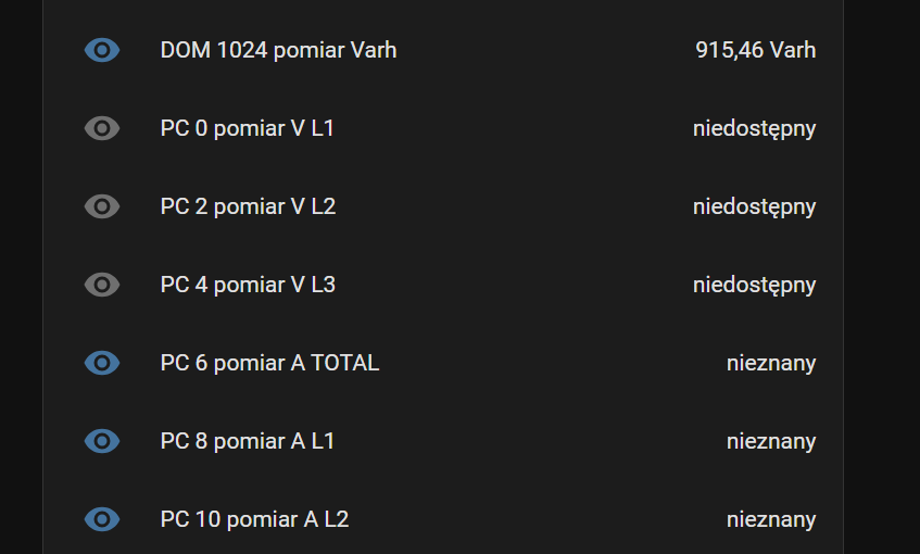

Problem dotyczy wszystkich odczytów/pomiarów o nazwie PC …
CO więcej czasem dodanie tych odczytów z licznika PC wpływa też na pomiar pierwszy na liście czyli "DOM 0 pomiar VL1" i ten jeden pomiar też czasem znika i nie ma odczytu.
dla przykładu tak to wygląda:
a taki jest wpis do piku configuration.yaml:
