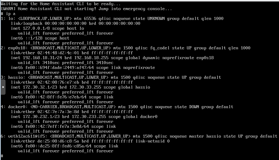

Przez przeglądarkę brak możliwości zalogowania. Odpaliłem konsole na Proxmox i mam:
“Home Assistant CLI is not running! Jump into emergency console…”

Jeśli chodzi o sieć to mam tak:
Na enp0s18 mam adres po którym zawsze się logowałem do GUI.
Na routerze adres IP 192.168.18.31 jest jako online. Czyli dostęp do sieci jest.
Ale jak wpisuje w przeglądarce to strona z GUI nie działa.
