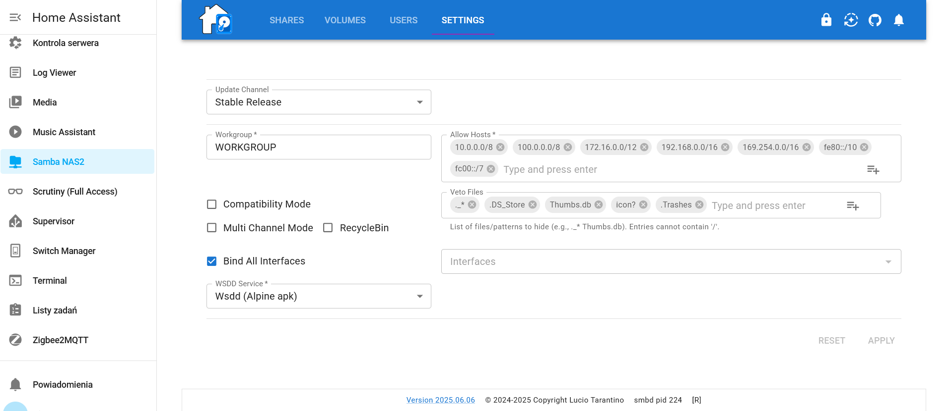

Ciąg dalszy rozwoju, póki co nie tworzę osobnego wątku, ale mamy teraz dostępny Dodatek Samba NAS2 w wersji alfa z interfejsem SRAT
Póki co wymaga dodania do Sklepu
Open your Home Assistant instance and show the add-on store.
repozytorium wersji beta
https://github.com/dianlight/hassio-addons-beta
warto oczywiście dodać też repo ze stabilnymi (ale tam jeszcze nie ma Samba-NAS2)
Dokumentacja jest raczej skromna
ale interfejs jest banalny do wyklikania
Nie należy równocześnie uruchamiać kilku różnych Dodatków Samby, więc oczywiście wszystkie inne Samby zatrzymujemy i wyłączamy im auto-start.

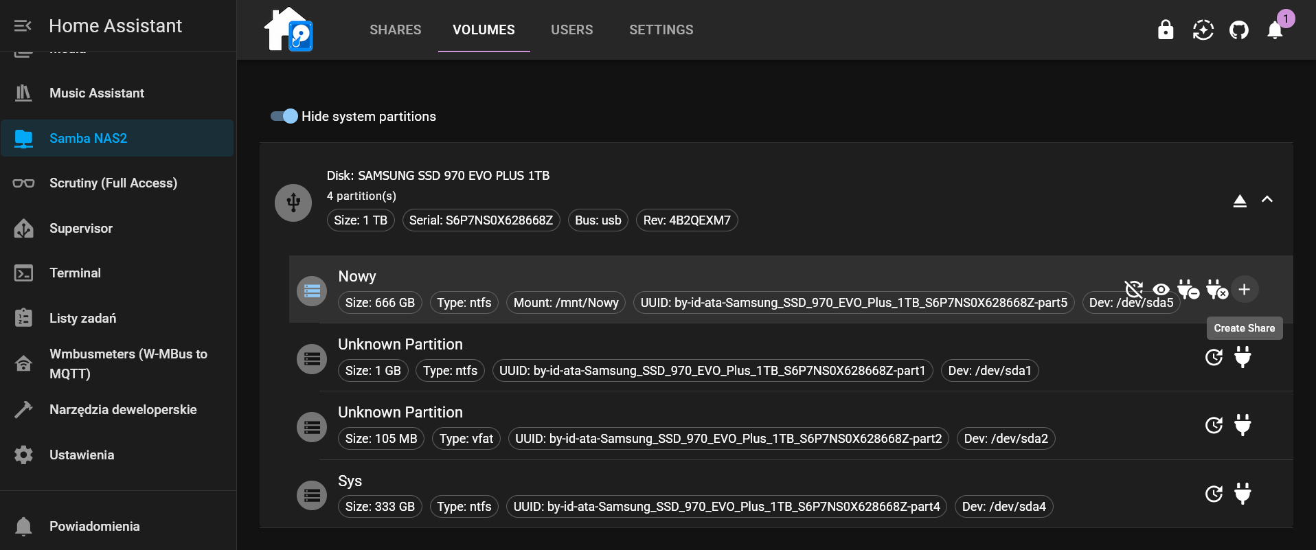

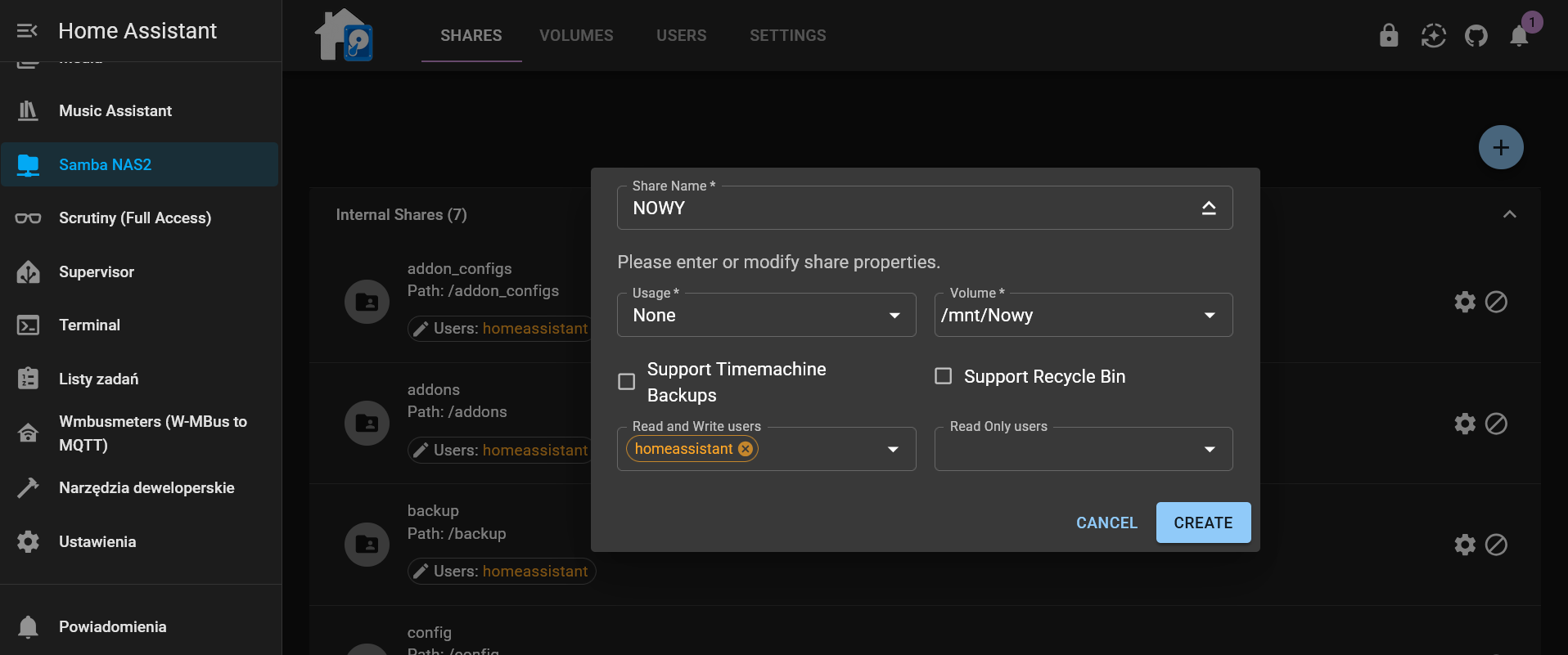

Dla użytkowników, którzy chcą wszystko wyklikać jest to optymalne rozwiązanie - przeglądarka partycji umożliwia udostępnienie innych nośników, na obrazku dysk USB
