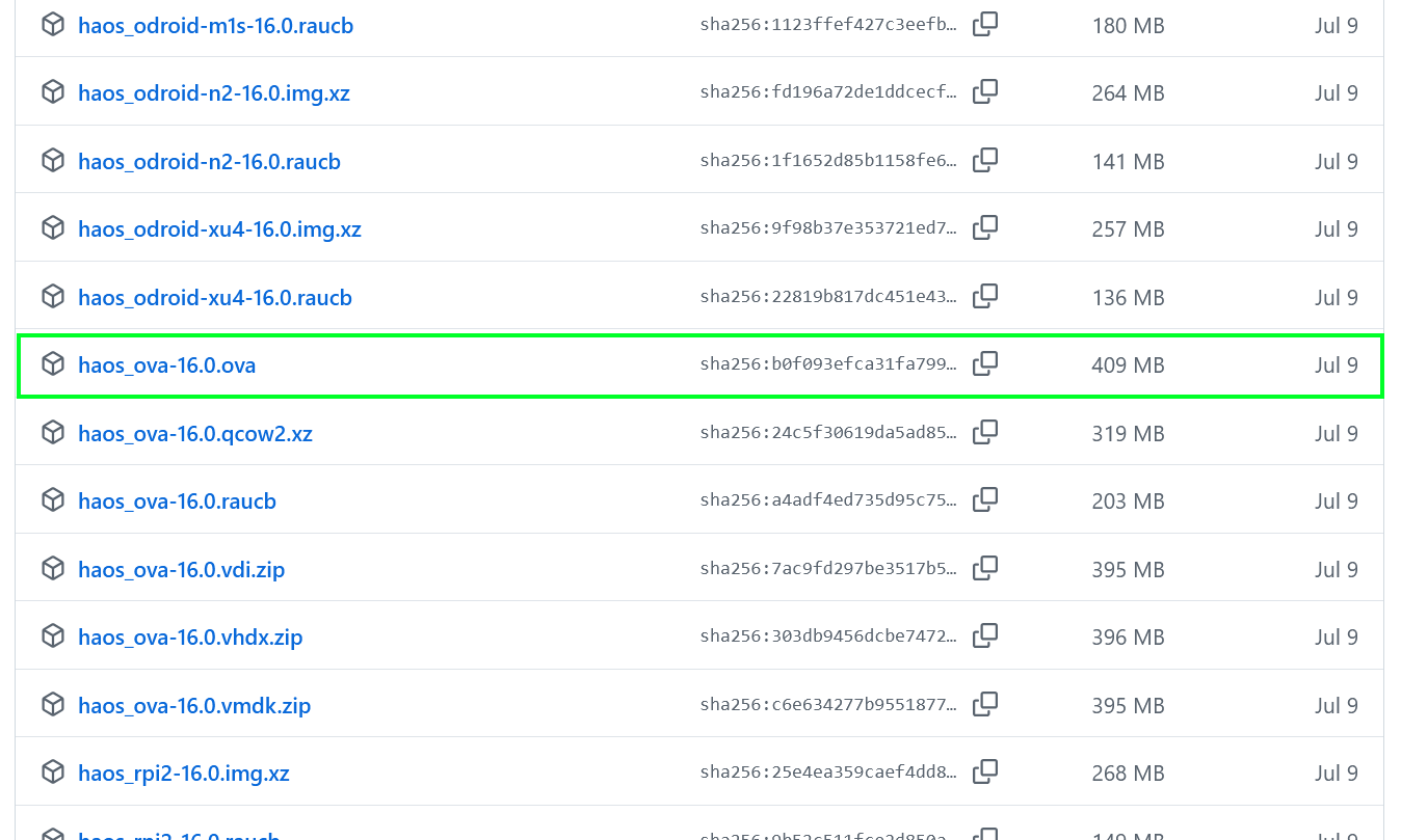

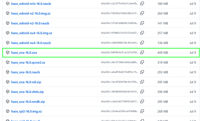

nazwa pliku z obrazem to
haos_ova-<ver.ver>.ova
na dzisiaj wersja 16.0

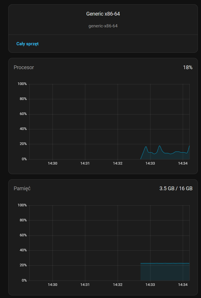

Obecnie przeniosłem HA na nowy sprzęt : Micro PC HP 800 G3 Tiny i5 16 GB 512 SSD
Postawiłem na HAOS-generic kierując się postami @szopen, system pracuje stabilnie i ma duży zapas zasobów.
