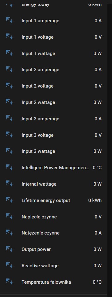

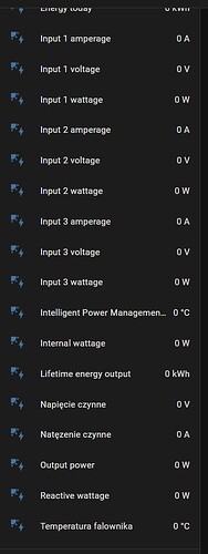

dołożyłem drugi falownik do swojego konta growatt ale ma problem z odczytem danych. Falownik to GROWATT MOD9000TL3X
Chodzi o to że wszystko mi zsumuje w panelu elektrycznym, ale nie mogę odczytać tych danych jak na zdjęciu
Mam też falownik Growatt 4000 TL3-S i tam mam odczyt tych danych, można to jakoś naprawić?

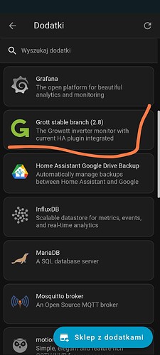

Moja instalacja jest z dotacji i była własnością gminy jak to robiłem, z instalatorem nie było kontaktu, więc zaryzykowałem i działa wszystko bez zarzutu. Działa to tak, ze falownik wysyła dane do Grott, on to odbiera i wydziela encje w HA, i dalej wysyła dane do serwera Growatta. Nic się nie kasuje, nic nie widać na zewnątrz. To takie proxy.
Czyli zrobić tak jak w Twoim poradniku, wklepuje mój adres HA odznaczam jedno pole i instaluje Grott. To wszystko?
