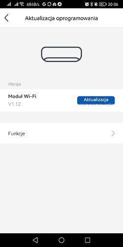

Udało się po aktualizacji oprogramowania modułu Wifi z v1.21 do 1.22.
Rozwiązanie znalazłem tutaj: Gree integration - HA can see devices but can't control them, no temperature slider · Issue #117353 · home-assistant/core · GitHub
a aktualizację przeprowadziłem wg tej instrukcji: Unavailable Gree AC devices · Issue #109230 · home-assistant/core · GitHub

  3. Przeprowadziłem aktualizację, co poprawiło stabilność połączenia.
