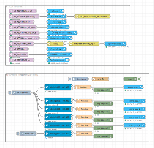

wydaje mi się, że każdy nod mqttin to osobny client dla brokera.
Załatwiłbym to jednym tematem “rtl_433/64/#”
