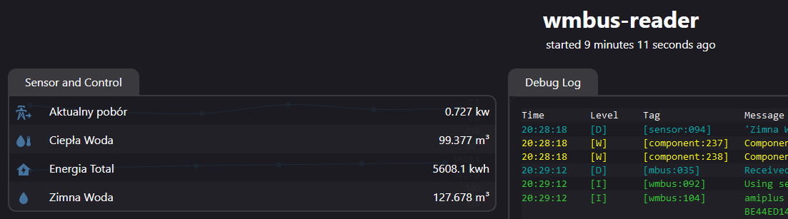

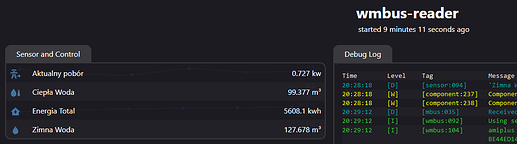

29 stycznia 2025 złapałem pakiet ze swojego licznika.
No więc zeszły się trzy miesiące, ale mam POC!
