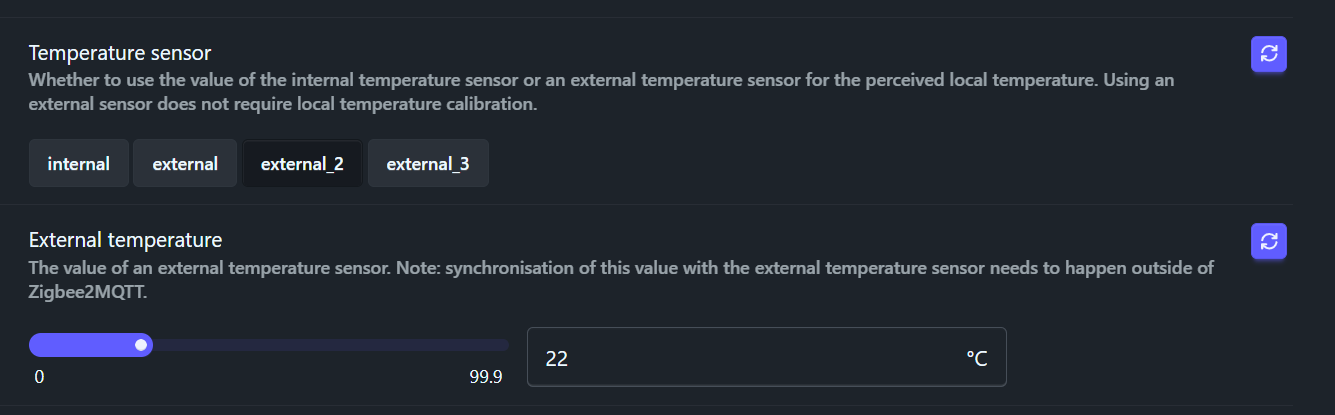

Temperatura zewnętrzna jest podawana do automatyzacji wartością jej sensora.

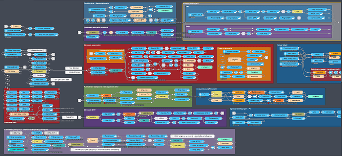

Myślę, że o automatyzacji ogrzewania wiem już sporo, bo swoją robiłem w Node-red prawie przez rok, uwzględniając chyba wszystko co się dało: fabryczne programy pieca (w tym dedykowane programy na ogrzewanie CWU odrębnym obwodem), pory roku, średnie temperatury tygodniowe i dobowe, wielowarunkowe wspomaganie ogrzewania CWU energią z dachu, indywidualne zapotrzebowanie na ciepło w każdym pomieszczeniu, a nawet …odległość domowników od domu i czas ich nieobecności… Np. inaczej pracuje automatyka, gdy wychodzę z psem jedynie na krótki spacer, a inaczej gdy opuszczam dom na dłużej. Uwzględniam w tym także lokalizacje pozostałych domowników, którzy mogą w międzyczasie być w drodze powrotnej do domu…
Mogę podesłać tu efekt swojej rocznej pracy w postaci flowów Node-red, ale z pewnością wymagałby on grubych przeróbek dla każdej instalacji grzewczej, choć same pomysły można wykorzystać.
Na razie podrzucam sam screen (tutaj może być mało czytelny: trzeba pobrać obraz i zapisać lokalnie, dopiero stamtąd otworzyć) z zakładki Ogrzewanie, aby pokazać możliwą skalę przedsięwzięcia:
