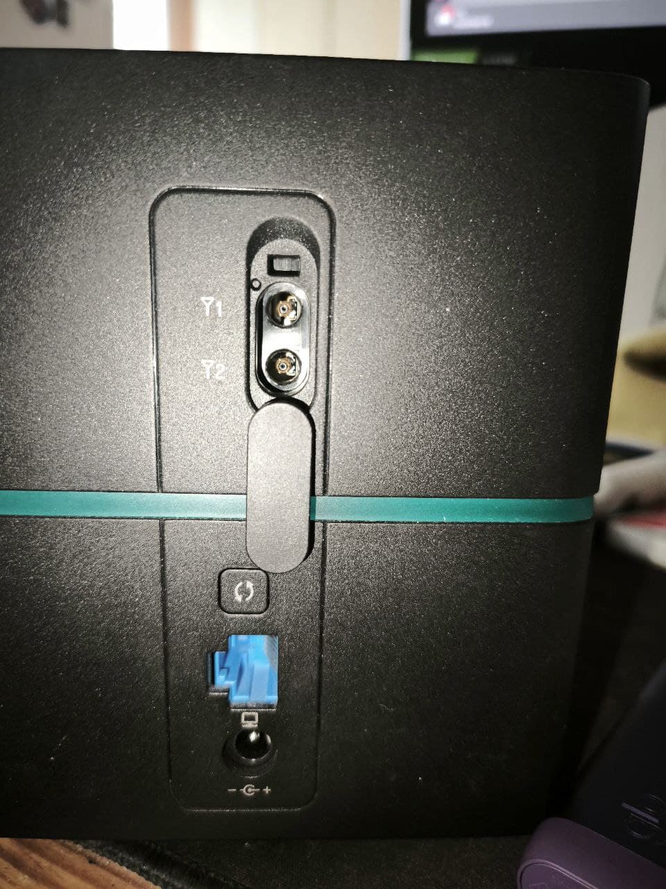

Ten Huawei to potrafi tylko trzeba sobie apke z zewnątrz pobrać bo w GUi tego nie ma.
Jak dla mnie to główną słabością tych 2 konstrukcji są gniazda antenowe TS-9 (starsze modele mają bezproblemowe SMA, a tu trzeba użyć pigtaile), ale ja cały czas wychodzę z założenia, że podstawowym problemem z którym przychodzą do mnie ludzie żeby im tyłki ratować jest dramatycznie niski poziom sygnału w docelowym miejscu.
Ci którzy nie mają problemu z zasięgiem siedzą cicho, o ile tylko nie postawią sobie routera w jakimś idiotycznym miejscu z punktu widzenia zasięgu GSM.
tak w tym Huawei to wygląda
No właśnie TS-9, a przykładowo B525 ma SMA.
