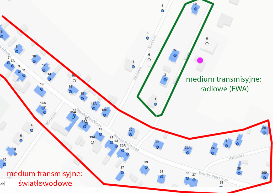

Sprawdziłem na internet.gov.pl i jestem (różowa kropka, obok zielonego obrysu) w zasięgu radiowym - maksymalna przepustowość (downlink): 30 Mb/s, a ulice sąsiednie - czerwony obrys - w światłowodzie.
Ale jeśli telefon w 5G wykaże mi dobre parametry to jest szansa na szybsze połączenie niż 30Mb/s?
Skoro już sprawdzałeś na tej mapie kto ma internet w miejscowości Babiak, i w strefie którą obrysowałeś na czerwono jest światło od… 12 firm jak widzę, to dlaczego po prostu do nich nie zadzwonisz i nie zapytasz o możliwość podłączenia tego światłowodu? Tam jest max 100 metrów do tego budynku który zaznaczyłeś. Te 30Mb/s (radiowo o którym piszesz) tam oferuje firma KOL-NET, w super cenie 200 zł… jakiś żart… (sami nawet światłowód mają w już rozsądnej cenie.

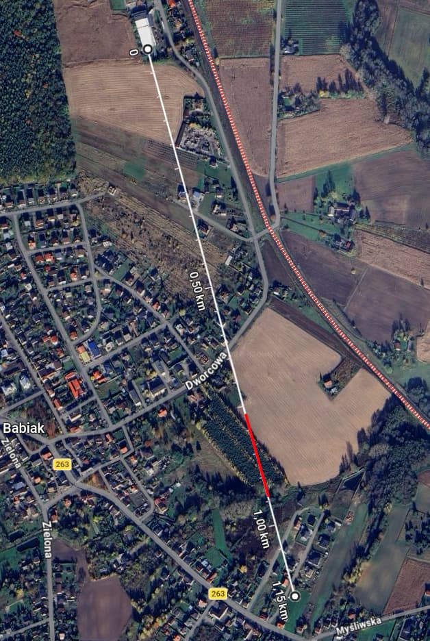

na oko oceniam, że szansa na rozsądnie działające GSM jest (uwzględniłem maszt Plusa), niestety niemal całe miasteczko o gęstej zabudowie jest bliżej (potencjalnie się może przydać antena kierunkowa, zawieszona dość wysoko bo istotną przeszkodą jest kawałek lasu)
Z drugiej strony - skoro niemal wszędzie jest światłowód, to obciążenie BTSa nie będzie tak duże jak w czasach sprzed światłowodu.
