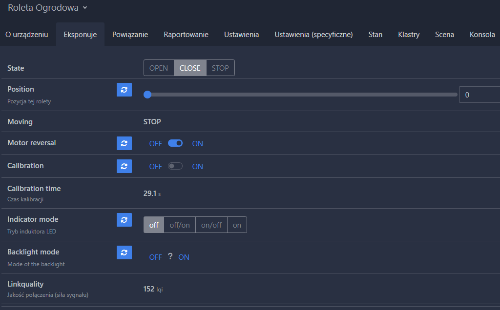

Ja od kilku lat używam modelu TS130F. Wprawdzie nie jest on stricte zewnętrzny, ale działa dość żwawo od dłuższego czasu, choć pracuje w warunkach zewnętrznych.
Istnieją także odmiany dopuszkowe, więc atmosfera im niestraszna.
Sterownik wystawia w Z2M takie oto encje:
Jeśli marzysz o centralnym sterowaniu Zigbee, zainstaluj wszędzie taki sam model przełącznika, utwórz grupę dodając do niej wszystkie sterowniki i …po temacie. Triggerując akcję z tymi sami parametrami dla całej grupy, uzyskasz pożądany efekt centralnego zarządzania wszystkimi roletami.
