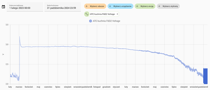

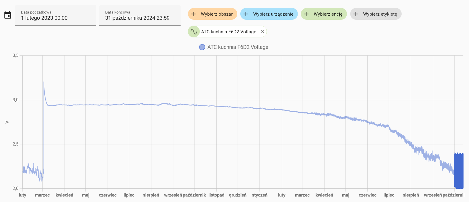

Hmm technologie idą do przodu, a WiFi jakoś jest nieszczególnie energooszczędne, ale wspomniany wyżej LYWSD03MMC na (alternatywnym) firmware z obsługą BLE i raportowaniem co 15 sekund wytrzymuje na przeciętnym ogniwie CR2032 ponad 1.5 roku, tu tylko 1 przykład
gdyby zastąpić je dwoma AA litowymi (np. Varta), to taka konstrukcja moim zdaniem działałaby koło 10 lat (być może dłużej) jeśli ktoś ma ochotę wykonać taki test to chętnie dowiem się o wynikach za te 10 czy 15 lat.
Ale biorąc pod uwagę typowe charakterystyki i bardzo niskie samorozładowanie takich ogniw myślę, że wynik rzędu 12 lat jest realny.
