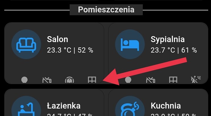

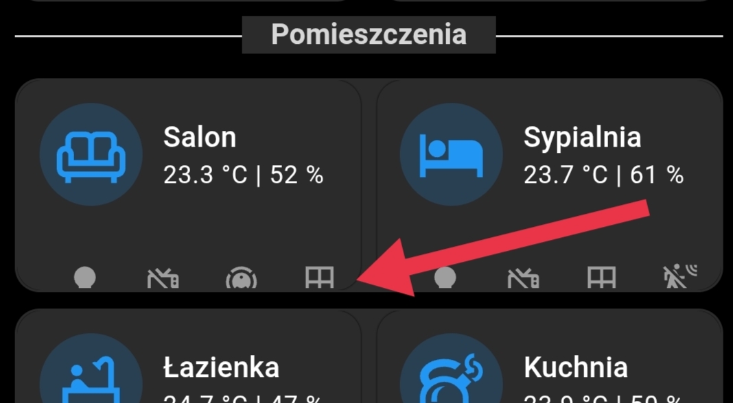

Witam,
Mam maly problem po aktualizacji dodatku i home assistanta, schowaly mi sie te male ikonki, wie ktos jak moge to naprawic ?
Z gory dziekuje
Aktualizacji jakiego “dodatku”?
Szczerze to wszystkich bo robilem aktualizacje po dluzszym czasie i sie nazbieralo, ale stawiam na mushroom?
Na ta chwile mam wszystko aktualne
To masz 2 rzeczy do zrobienia
  1. wyczyścić cache w przeglądarce
jeśli nie pomoże
  1. cofnąć wersje
    • tych najbardziej podejrzanych niestandardowych kart i komponentów niestandardowych
    • jeśli nadal nie ma efektu to wszystkich które aktualizowałeś, a następnie aktualizując po jednym znaleźć “winnego”
OFF TOPIC szczerze wątpię by był w to zamieszany jakikolwiek Dodatek
niby cardmod’em sobie poradziłem bo ikony podniosłem wyżej, tylko dziwne rzeczy się dzieją że jak wejde w daną karte, a pozniej wrócę do głównego dashboardu to znowu się wszystko opuszcza i musze odswieżyć strone/apke
To samo jest na telefonie jak i kompie
