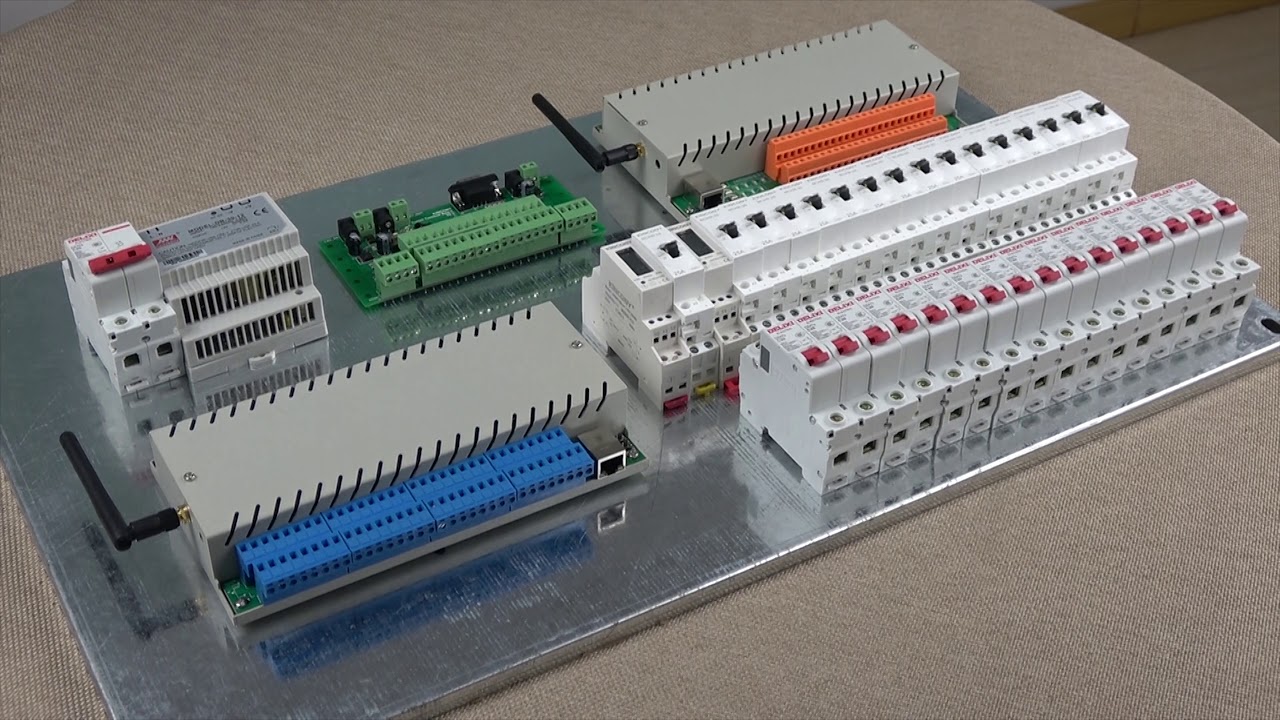

I tu chciałbym Was zapytać co sądzicie o rozwiązaniu sterowania oświetleniem z wykorzystaniem KC868-H32B ?
32 CHANNEL ETHERNET WIFI MQTT RELAY MODULE – KC868-H32B – Smart Home Automation | KinCony
Docelowo wyglądałoby to tak:
  • instalacja elektryczna w gwiazdę. Do łączników 3x1.5 mm2 plus skrętka (gdzie nie gdzie 5x1.5)
  • kc868 h32b + Switch terminal który obsługuje tradycyjne przełączniki po skrętce na odległość do 300m
  • instalacja oparta na stycznikach 25A tak jak na filmie niżej
  • instalacja na HP T630 wraz z Home Assistant i ConBee 2 dla integracji z jakimiś czujnikami porozrzucanymi po domu.
Do ogarnięcia miałbym około 29 punktów świetlnych (styczniki NO) i około 18 obwodów z gniazdami 230V (styczniki NC). Niestety musiałbym przytulić dwa takie sterowniki ale nadal taniej wyjdzie niż inny zamknięty system.
Co może się nie udać ? Pozdrawiam

Mam 2 takie sterowniki. Zamierzam jednego użyć do sterowania obwodami oświetlenia i jednego do sterowania roletami oraz bramą garażową. Jakoś wolę kable niż WiFi, chociaż na pewno będzie kilka czujników Aqara na Zigbee :slight_smile:
Obecnie intensywnie testuję zestaw 2 sterowników KINCONY KC868-H32B w połączeniu z HA i Node-Red postawionym na Raspberry 3. Na razie wszystko działa wzorowo. Oczywiście były problemy np. z synchronizacją stanów wyjść ale po kontakcie z producentem, wydał on nową wersję softu. Dodatkowo dzięki integracji przez NORA, całość fajnie obsługuje się przez głośnik Google Mini - niestety komendy w języku angielskim. Pracuje też nad połączeniem tego przy pomocy Node-Red zainstalowanego na bramce AI-Speaker aby używać języka polskiego. Producent sterownika wydał niedawno kolejną aktualizację, która obsługuje MQTT, więc integracja z HA będzie jeszcze łatwiejsza.
Mam też sterownik KC868-COL, na którym bezpośrednio można utworzyć proste automatyzacje, a zamierzam do niego podłączyć 14 czujników PIR, czujnik zalania, czujnik dymu, 5 czujników temperatury i pozostaje mi 16 wejść analogowych nad którymi jeszcze rozmyślam :dizzy_face:
W swojej instalacji chcę uniknąć ew. uszkodzenia przekaźników w sterownikach, więc zakupiłem dodatkowo podstawki na szynę DIN do miniaturowych przekaźników 6A/230V. Do nich chce podłączyć oświetlenie i to one będą sterowane przez sterownik. Docelowo chciałbym wyeliminować wewnętrzne przekaźniki sterownika, podłączając sterownik bezpośrednio do przekaźników w podstawkach, z ich wymianą na SSR aby zachować optoizolację. Nie jestem elektronikiem ale to chyba dobre rozwiązanie?
Poza tym ostatnio zachciało się nam z żoną szklanych, podświetlanych przełączników, które przy tym sterowniku muszą być w wersji impulsowej i są (oczywiście) droższe niż te na 230V … Zamierzam na razie kupić jedną sztukę LIVOLO do testów. Wciąż jednak szukam tańszej alternatywy, bo za same 30 szt. przełączników robi się zawrotna kwota :scream: Może ktoś pomoże??
Czy tym modułem wykonawczym, który nie posiada żadnej logiki (?) można sterować bezpośrednio z HA (przez MQTT) z pominięciem Node-REDa?
Tak, nie ma żadnego problemu sterować nimi z HA ale mnie łatwiej było nauczyć się podstaw Node-Red i zależało mi na sterowaniu głosem.
Poza tym jak kupiłem sterowniki to nie miały funkcjonalności MQTT, bo jest to funkcja dostępna od ok. miesiąca.
Podoba mi się jednak łatwość obsługi, stabilność i możliwości zaadaptowana. Dodatkowo do tego sterownika można podłączyć bezpośrednio np. kilka termometrów po kilka zł za sztukę i działają nawet na 50 m skrętce (testowane).
