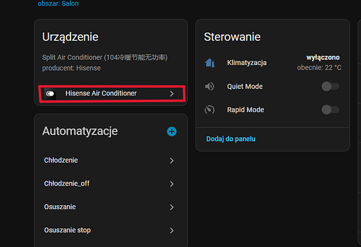

Witam. Posiadam klime z modulem wifi. Jest firmy Gorenje ale ta sprzedala sie Hisense. No i w telefonie mam aplikacje connectLife do ktorej jest podlaczona i w HA dodalem ConnectLife. Wszystko pieknie z panelu da sie robic

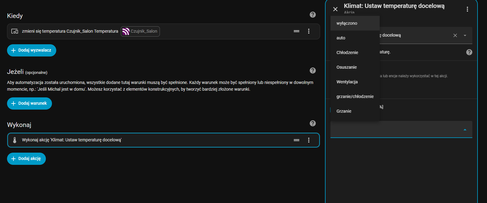

jednak chcialem zrobic automatyzacje z mysla o lecie i tu juz mam zgrzyt. To badziewie wyswietla tylko 3 encje
i mam problem z wysterowaniem temperatury o jaka mi chodzi. Nie moge nigdzie jej ustawic ani jak wybieram Urzadzenie ani jak wybieram Klimat. Ten ostatni jest na tym screenie
Niewiem jak to obejsc. Tam gdzie jest Dodaj cel pojawiaja się tylko grzejniki pokojowe, a w ustaw tmp pojawiaja sie tryby pracy.

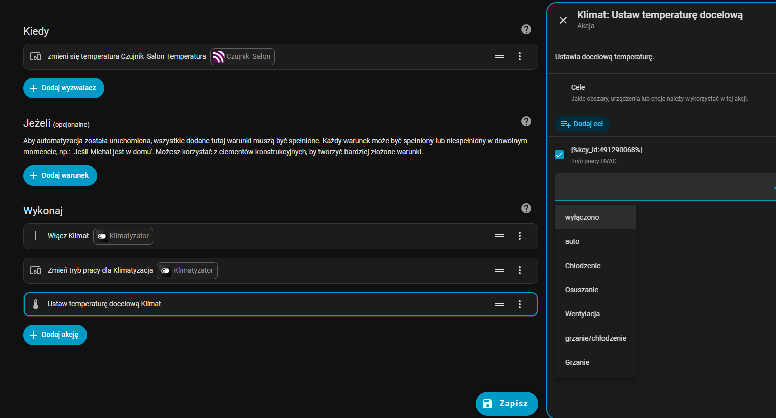

HVAC mode jest pod tym nieprzetłumaczonym kluczem [%key_id:…] a nie w celach, tak jak być powinno. Coś mi się wierzyć nie chce że nie ma encji klimatu, skoro w pierwszym poście pokazane jest to:
Patrząc na niedawne tematy OP na temat termostatów i Tuya Local, to nie sądzę że nagle @pietryk sam to zmontował z dostępnych encji…
ok udało mi sie coś osiagnac. włączyłem klimatyzacje i wtedy pojawiło sie to w automatyzacji
czyli wynika z tego ze sie uaktywnia to tylko przy wlaczonej klimie

No i wczoraj zapisalem sobie ta automatyke ale nie mialem czasu wiec dzisiaj chcialem sprawdzic. Wchodze w nią a tam zniknelo to co sie pojawilo hehe. Pojawia sie tylko jak jest wlaczone a jak wylacze to znika. Dobre. I zas punkt wyjscia.

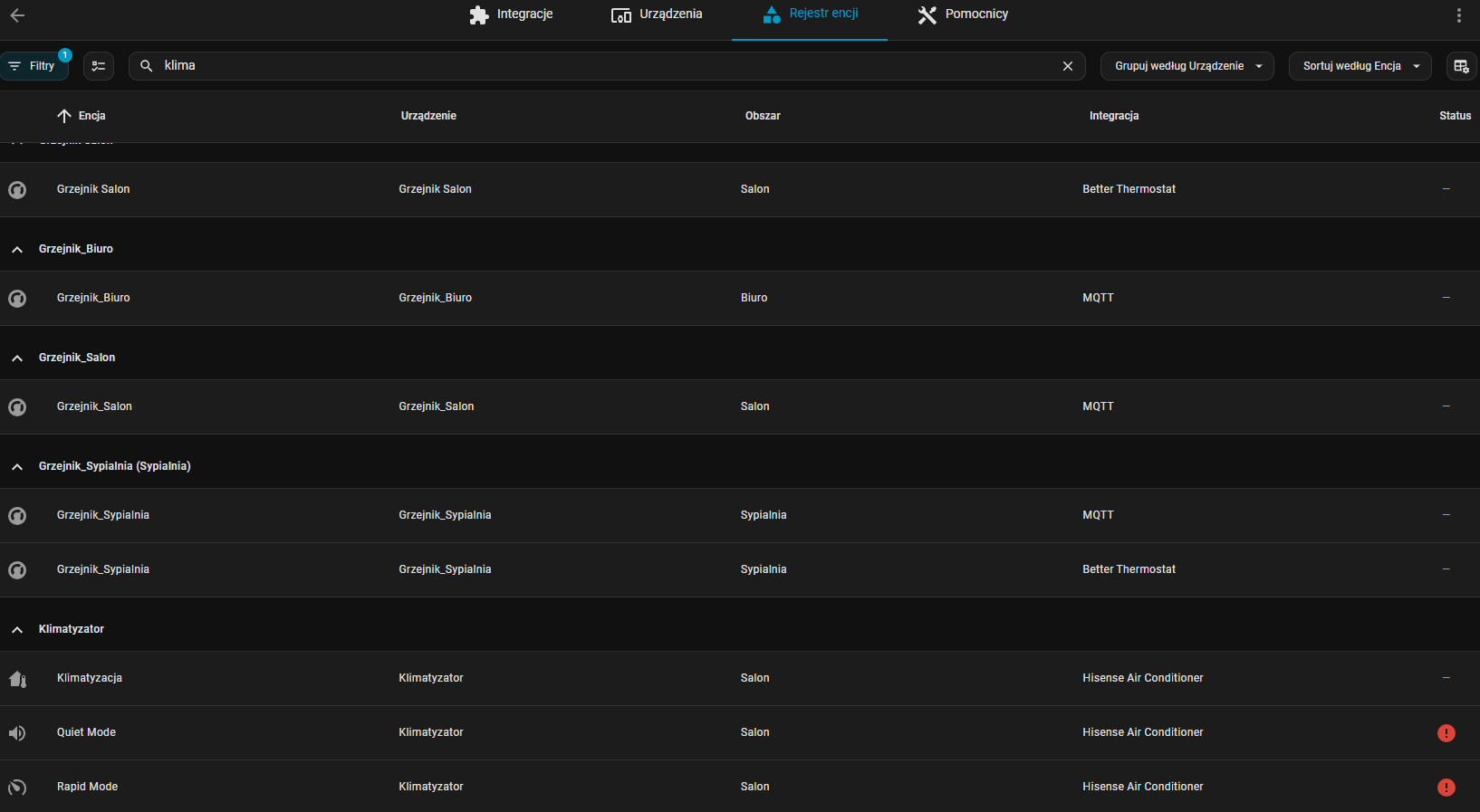

wiec tak. tu chyba nieda sie nic zrobic. dziwne dzielo nie dziala. tu jest zrzut
te wykrzykniki oznaczaja niedostepne. czyli by sie zgadzalo jak nie wlaoczone jest. chyba za mlodego chinczyka zatrrudnili hehe.
twoja nazwa z pkt 1 klimatyzator_scienny_split
2 punkt nie dziala, pisalem wyzej. dziala to tylko wtedy kiedy klima jest wlaczona. jesli ustawie set_tmp i zapisze i wylacze klime to znika z auto.
