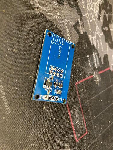

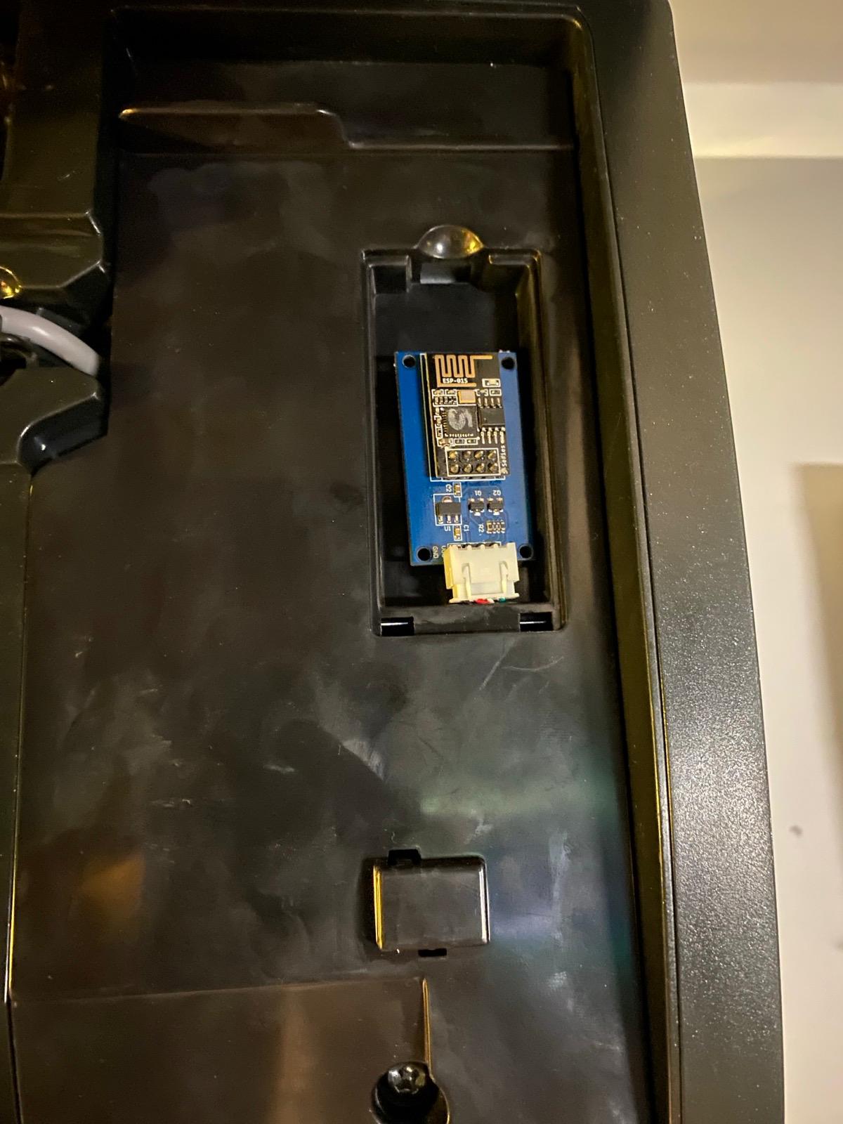

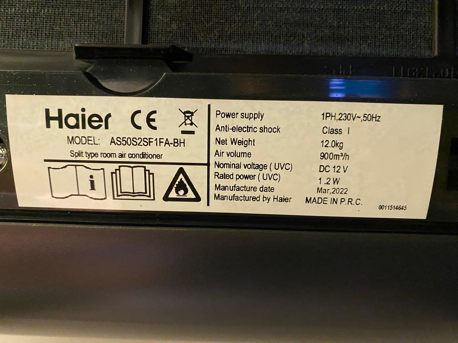

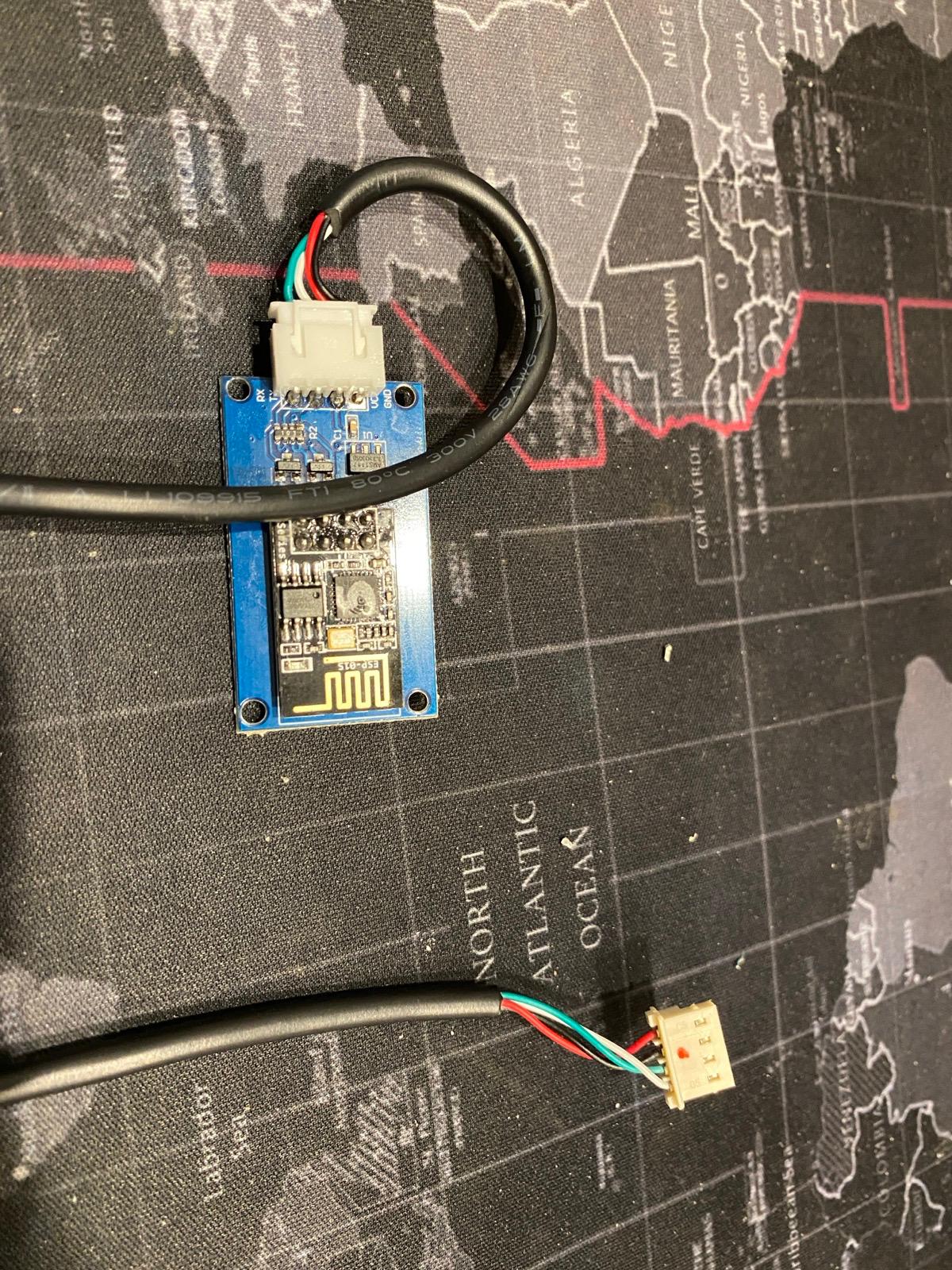

Może się dołączę, bo przechodziłem przez te problemy jakiś rok temu. Zastosowałem gotowy komponent z ESPHome. Ale jedna dziwna sprawa. Mam klimatyzacje Haier, którą przed przeróbką sterowałem z aplikacji SmartAir2. Z hOn nie działało. Jednak w pliku konfiguracyjnym musiałem zaznaczyć hOn, aby było OK, Tak używam od dłuższego czasu i jest OK. Poniżej mój plik yaml , zostawiłem linijki, które pokazują z czego nie korzystam.
