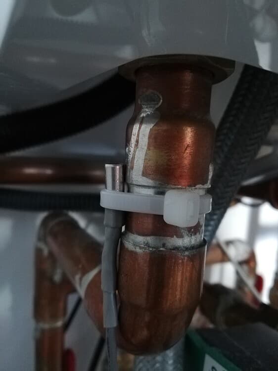

To możesz załatwić jakimś ESP bez problemu, dokładając kilka czujników DS18b20 na rury w kotłowni.
