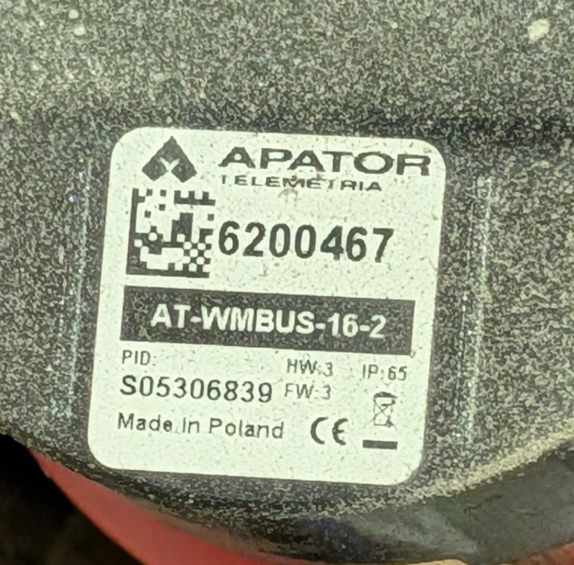

Mam dziwny problem z tym komponentem. Działa poprawnie czyta i dekoduje 3 wodomierze natomiast 1 jest odczytany ale chyba nie zdekodowany.
[23:22:06.038][D][wmbus:181]: Try to make frame from packet t1 of size 191
[23:22:06.044][I][wmbus:047]: Frame created (111 bytes) [RSSI: -101, mode:t1]
[23:22:06.051][W][main:057]: Meter ID: 06200401.M=APA.V=05.T=07
[23:22:06.055][W][main:060]: Frame: WMBusmeters Analyze Telegram
[23:22:06.068][I][wmbus:054]: Telegram handled by 0 handlers
Będę wdzięczny za pomoc

licz zera - mają być 32.
Dla testu zahashuj/skomentuj pozostałe i zobacz czy wtedy przeczyta.
Ja nie używam tego dodatku.
Twój licznik to 06200467 więc musisz mieć błąd w YAML.
Poprzednio był to 06200401.
EDIT:
Masz tu trzy różne ID:
  • 06200401 → handled by 0 handlers
  • 06200467 → handled by 0 handlers
  • 06289472 → handled by 1 handlers <= i tylko ten został poprawnie przeczytany.
YAML wrzuć bo tak sobie możemy zgadywać do jutra.
Apator 162 ma domyślny klucz 32 zera, więc albo złe id licznika albo źle klucz podajesz

na próbę zmień z:
meter_id: 06200467
Na :
meter_id: "06200467"

Wielkie dzięki pomogło :smiley: na to bym nie wpadł. Wszystkie id licznika tak pozmieniać dla bezpiecznstwa?
Tak :slight_smile: - pozmieniaj sobie wszystkie.

06200467 ma dwie cechy naraz:
zaczyna się od 0
składa się wyłącznie z cyfr 0–7
I to jest dokładnie taki kształt, który w starych regułach YAML wygląda jak liczba „ósemkowa”. W nowszym YAML 1.2 octal powinien mieć prefiks 0o, a samo 010 ma być już zwykłą liczbą 10, ale różne stosy/parsery nadal potrafią inaczej traktować niecytowane wartości wyglądające jak liczby.
Ta jedna linia padła, bo tylko ten numer wyglądał dla parsera jak „specjalna liczba”, a nie zwykły tekst.
Po dodaniu cudzysłowu:
parser dostał jasny sygnał: to jest tekst, nie kombinuj. ESPHome też wprost rozróżnia stringi w cudzysłowie od niecytowanych wartości, które mogą zostać potraktowane jako liczby lub booleany.
