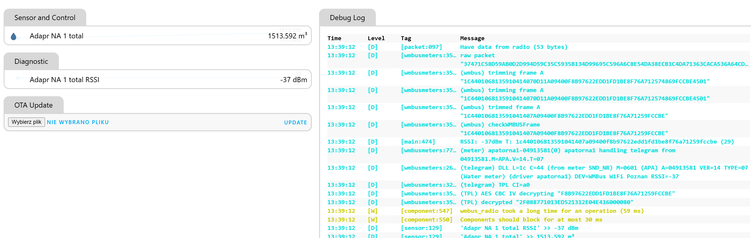

Działa SX1262, brak aktualizacji encji w HA wynikał z faktu, że przeoczyłem zmianę definicji pół field oraz UoM z v4, które połączyły się w v5 w jedno pole field:
field: "total"
unit_of_measurement: "m³"
na
field: "total_m3"

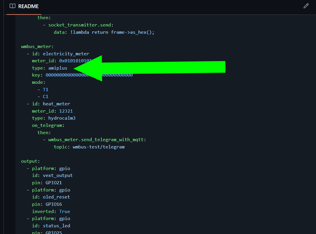

Próbujesz różnych zapisów, a powinieneś takich jak są w dokumentacji komponentu. Repozytorium Github to pierwsze miejsce gdzie należy szukać informacji, czyli u źródła. Tym bardziej, że projekt wciąż się zmienia, dostosowuje i rozwija.

A odpowiadając na Twoje zarzuty, to czytam dokumentację, stąd nawet moje pytanie bo w poprzednich wersjach była taka możliwość, a w tej najnowszej już takiego zapisu w przykładzie nie znalazłem.
Wydaje mi się, że ta zmiana wprowadza właśnie taką funkcjonalność.
Use FILTER_SOURCE_FILES to exclude unused drivers and transceivers · SzczepanLeon/esphome-components@249d1e5
W definicji type jest powiązanie jaki driver ma iść do kompilacji.
Replace the fragile WMBusComponentManifest class-swap hack with
ESPHome's official FILTER_SOURCE_FILES hook for excluding unused
driver_*.cc files. Add the same mechanism to wmbus_radio to exclude
unused transceiver_*.cpp/.h files based on the configured radio_type.
Przetłumacz sobie dokładnie ten tekst. Bo według mnie to oznacza to tyle że musisz w komponencie wmbus_common dodać wykluczenia (aby właśnie nie ładował wszystkich bibliotek liczników) i to samo zrobić w komponencie wmbus_radio aby nie próbował deszyfrować wszystkiego jak leci.
Ja tak to rozumiem. Kod komponentu na podstawie określonego typu w sekcji wmbus_meter sam zawęża wybór drivera dla danej kompilacji. Może najlepiej jak @_Szczepan potwierdzi to sam.
Dokładnie to było rozkminione w wątku i sam Szczepan napisał wprost, że „jest bug do poprawy w kodzie”.
I tak: wygląda na to, że nie poprawił — oficjalny issue „Error when specifying drivers” (#259) jest nadal Open (założony 4 Sep 2025) i opisuje dokładnie ten przypadek; działa tylko drivers: all.
W wersji 5.0.4 wystarczy dodać jak pisałem wyżej:
wmbus_common:
  drivers: !!set
    amiplus: null
I wtedy pozostałe biblioteki liczników ignoruje przy kompilacji.
To jest właśnie hack pod źle zrobiony schemat w komponencie.

Tak wygląda log:
INFO ESPHome 2026.1.5
INFO Reading configuration /config/esphome/wifi-test-v5.yaml...
INFO Starting log output from 192.168.13.108 using esphome API
INFO Successfully resolved wmbus-wifi @ 192.168.13.108 in 0.000s
INFO Successfully connected to wmbus-wifi @ 192.168.13.108 in 0.199s
INFO Successful handshake with wmbus-wifi @ 192.168.13.108 in 0.082s
[13:34:24.331][I][app:210]: ESPHome version 2026.1.5 compiled on 2026-02-11 20:07:45 +0100
[13:34:24.335][I][app:217]: ESP32 Chip: ESP32-S2 r1.0, 1 core(s)
[13:34:24.335][C][logger:316]: Logger:
[13:34:24.335][C][logger:316]:   Max Level: DEBUG
[13:34:24.335][C][logger:316]:   Initial Level: DEBUG
[13:34:24.347][C][logger:322]:   Log Baud Rate: 115200
[13:34:24.347][C][logger:322]:   Hardware UART: USB_CDC
[13:34:24.347][C][logger:332]:   Task Log Buffer Size: 768 bytes
[13:34:24.358][C][spi:066]: SPI bus:
[13:34:24.370][C][spi:152]:   CLK Pin: GPIO36
[13:34:24.370][C][spi:152]:   SDI Pin: GPIO37
[13:34:24.370][C][spi:152]:   SDO Pin: GPIO35
[13:34:24.370][C][spi:074]:   Using HW SPI: SPI2_HOST
[13:34:24.370][C][psram:016]: PSRAM:
[13:34:24.370][C][psram:019]:   Available: YES
[13:34:24.373][C][psram:021]:   Size: 2048 KB
[13:34:24.385][C][homeassistant.time:010]: Home Assistant Time
[13:34:24.386][C][time:028]: Timezone: 'CET-1CEST,M3.5.0,M10.5.0/3'
[13:34:24.393][C][wmbus.transceiver:149]: Transceiver: CC1101
[13:34:24.397][C][wmbus.transceiver:152]:   Reset Pin: GPIO1
[13:34:24.398][C][wmbus.transceiver:152]:   IRQ Pin: GPIO2
[13:34:24.404][C][wmbus.transceiver:155]:   RX Gain: Boosted
[13:34:24.405][C][wmbus.transceiver:160]:   Sync Mode: Normal
[13:34:24.405][C][wmbus.transceiver:163]:   TCXO: DIO3
[13:34:24.426][C][wmbus_common:013]: wM-Bus Component v5.1.7-1.19.0-fe1b1e0:
[13:34:24.431][C][wmbus_common:015]:   Loaded drivers:
[13:34:24.432][C][wmbus_common:017]:    apator162
[13:34:24.434][C][wmbus_common:017]:    apatorna1
[13:34:24.438][C][wmbus_meter:028]: wM-Bus Meter:
[13:34:24.438][C][wmbus_meter:029]:   ID: 0x04913581
[13:34:24.441][C][wmbus_meter:030]:   Driver: apatorna1
[13:34:24.451][C][wmbus_meter:031]:   Key: 00000000000000000000000000000000
[13:34:24.451][C][wmbus_meter.sensor:014]: wM-Bus Sensor:
[13:34:24.454][C][wmbus_meter.sensor:015]:   Parent meter ID: 0x04913581
[13:34:24.472][C][wmbus_meter.sensor:017]:   Field: 'rssi_dbm'
[13:34:24.472][C][wmbus_meter.sensor:016]:   Name: 'Adapr NA 1 total RSSI'
[13:34:24.472][C][wmbus_meter.sensor:016]:     State Class: 'measurement'
[13:34:24.472][C][wmbus_meter.sensor:016]:     Unit of Measurement: 'dBm'
[13:34:24.472][C][wmbus_meter.sensor:016]:     Accuracy Decimals: 0
[13:34:24.472][C][wmbus_meter.sensor:026]:     Device Class: 'signal_strength'
[13:34:24.472][C][wmbus_meter.sensor:014]: wM-Bus Sensor:
[13:34:24.472][C][wmbus_meter.sensor:015]:   Parent meter ID: 0x04913581
[13:34:24.473][C][wmbus_meter.sensor:017]:   Field: 'total_m3'
[13:34:24.473][C][wmbus_meter.sensor:016]:   Name: 'Adapr NA 1 total'
[13:34:24.473][C][wmbus_meter.sensor:016]:     State Class: 'total_increasing'
[13:34:24.473][C][wmbus_meter.sensor:016]:     Unit of Measurement: 'm³'
