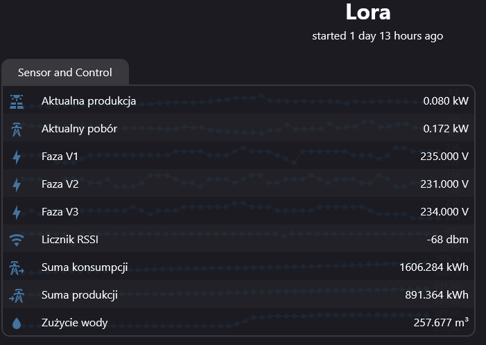

Na najnowszej wersji @szczepana zasieg -96dbm, na wersji ktora podal kolega wyzej -69 dbm. Czary?
U mnie przed skompilowaniem tej wersji nawet radio nie dawało żadnych odczytów. Po kompilacji zaczęło trybić to już nie doszukiwałem się przyczyn.
Jak narazie bez komentarza :slight_smile:

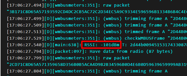

Mam skonfigurowany projekt w wersji 5 wraz z SX1262, bardzo ładnie odczytuje telegramy nawet widzę obce z RSSI -101 dBm w konsoli ESPHome, ale wartości dotyczące moich skonfigurowanych liczników nie widzę w HA.

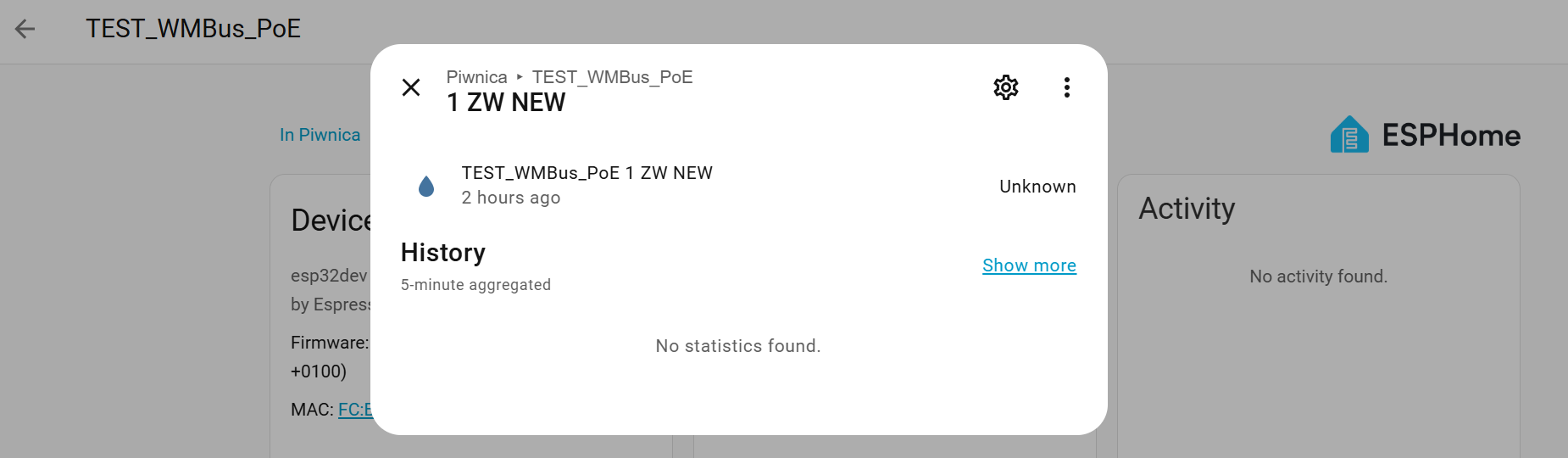

Otóż w ESPHome mam skonfigurowaną sekcję “api” i w HA wewnątrz integracji ESPHome widzę moje sensory (liczniki), ale nie mają wartości, wartość to “unknown” jak na zdjęciu poniżej:

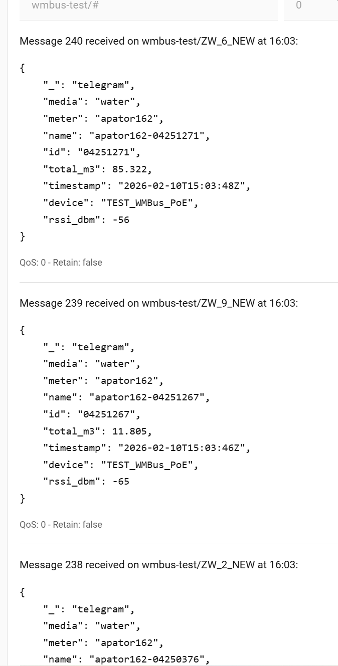

Dodałem więc MQTT i widzę w brokerze MQTT przychodzące wiadomości jak np. taka (przykład innego licznika niż na zdjęciu powyżej)
Message 135 received on wmbus-test/telegram at 14:59:
    "_": "telegram",
    "media": "water",
    "meter": "apatorna1",
    "name": "apatorna1-04913581",
    "id": "04913581",
    "total_m3": 1507.833,
    "timestamp": "2026-02-10T13:59:00Z",
    "device": "TEST_WMBus_PoE",
    "rssi_dbm": -82
lub surowe (zgodnie z konfiguracją w “on_frame”)
Message 136 received on wmbus-test/telegram_rtl at 14:59:
6e4401066512250405077a8f006085ce01a192916b561731b542d0566ba1f94f2aaee09673409dfb87e63b2e1a526e2fd8dd3281653c4197bc5625e7866e6c132462ea8e3b662f5b8593f59f814da1e27a12fc4b68c43fef29d76deeb90f8bce85c1f53826f62a300bc4b489a2fc4c
QoS: 0 - Retain: false
ale w HA nie widzę encji “apatorna1-04913581”, zapewne rozchodzi się o brak discovery msg. Niemiej nie chcę jej, bo korzystałem przez długi czas w v4 z CC101 z danymi przesyłanymi przez API i tam mam cała historię i zbudowane raporty na ich bazie.

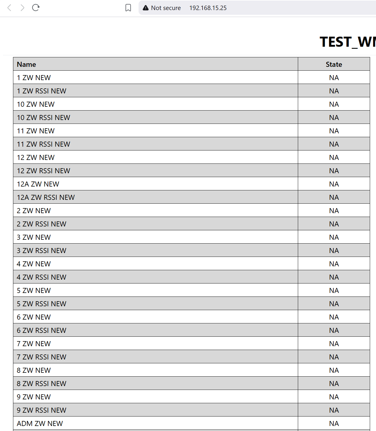

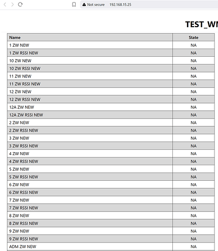

Ale zostawmy powyższe, ogólnie przeszedłem z CC1101 → SC1262 i nie chcę korzystać z MQTT i tworzyć nowe encje (ewentualnie mapować do starych encji), wolę skorzystać z API (czyli wpisu “api:” wewnątrz kod ESPHome) i tutaj coś nie działa jak w poprzedniej wersji v4.
Tj widzę utworzone encje zgodnie z kodem w ESPHome, ale nie mają wartości. W portalu web też nie mają wartości:
Ale jak pokazałem w poprzednim komentarzu i dodatkowo poniżej wartości przesyłane przez MQTT są rozszyfrowane do JSONa stąd podejrzewam jakiś bug w komponencie wmbus (lub ja coś źle skonfigurowałem)

OK, jeśli chodzi o moc to SX1262 daje radę:
-101 dBm to jest 7.94 × 10⁻¹⁴ W lub 79 femtowatów (fW), mega małe moce. Wg noty do -120 dBm niby potrafi odczytać.
CC1101 u mnie max to było -90 dBm ( 1pW = 10⁻¹² W) w stosunku do SX1262 to jest około 12.6 razy lepsza czułość w moim przypadku.

Panowie. Już drugą dobę na szczepan@5.0.4 działa nieprzerwanie. Odczyty regularne. Zasięg OK. Dzisiaj pojawiła się aktualizacja EspHome i aż boję się aktualizować. Co wy na to?
