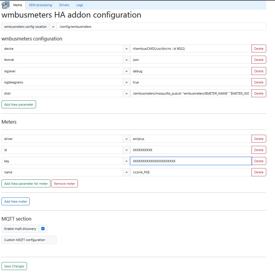

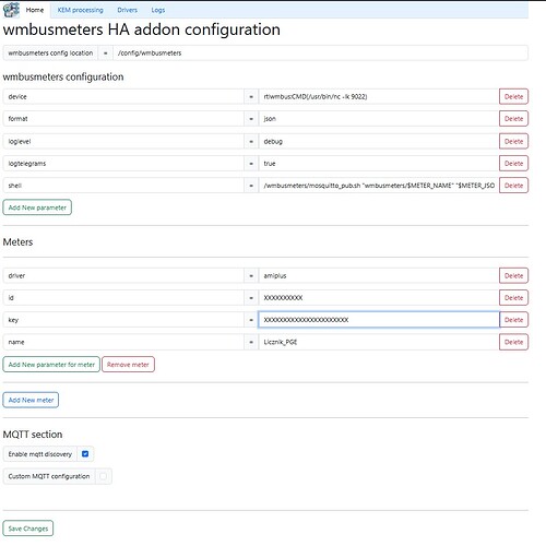

Konfiguracja dodatku wmbusmeters-ha-addon:
device=rtlwmbus:CMD(/usr/bin/nc -lk 9022)
format=json
loglevel=debug
logtelegrams=true
shell=/wmbusmeters/mosquitto_pub.sh "wmbusmeters/$METER_NAME" "$METER_JSON"
Po uruchomieniu, mam dodatkowe urządzenie w MQTT :slight_smile:
