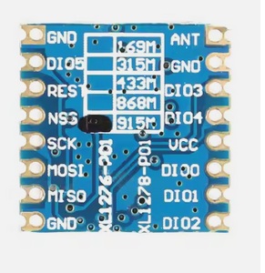

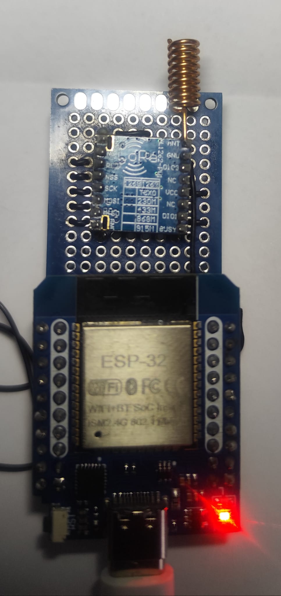

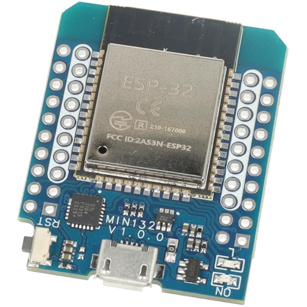

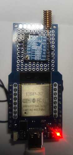

Czy ktoś mi może pomóc w pionowaniu ESP32 D1 Mini Live
oraz radio SX1276
spi:
  clk_pin: GPIOxx
  mosi_pin: GPIOxx
  miso_pin: GPIOxx
wmbus_radio:
  radio_type: SX1276
  cs_pin: GPIOxx
  reset_pin: GPIOxx
  irq_pin: GPIOxx
To jest randomowa fotka, czy rzeczywiście masz moduł 915Mhz?

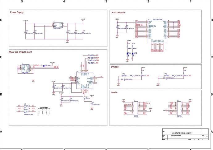

@Dariusz_Zajkowski Jest coś takiego jak schemat.

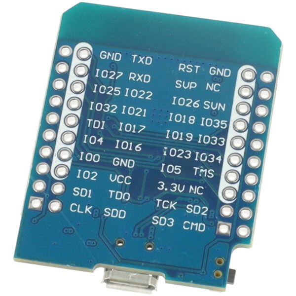

ja proponuję
spi:
  clk_pin: GPIO18
  mosi_pin: GPIO23
  miso_pin: GPIO19
wmbus_radio:
  radio_type: SX1276
  cs_pin: GPIO5
  reset_pin: GPIOxx
  irq_pin: GPIOxx
lub alternatywnie
spi:
  clk_pin: GPIO14
  mosi_pin: GPIO13
  miso_pin: GPIO12
wmbus_radio:
  radio_type: SX1276
  cs_pin: GPIO15
  reset_pin: GPIOxx
  irq_pin: GPIOxx
jako xx
zalecane GPIO 13, 14, 16, 17, 18, 19, 21, 22, 23, 25, 26, 27, 32, 33
(ta lista wygenerowana przez AI, nie sprawdzałem czy nie ma błędu)
oczywiście nie można ich użyć do czegoś innego
edit i jeszcze uzupełnienie od AI (bo coś mnie tknęło i pocisnąłem AI czy aby na pewno ta pierwsza lista jest OK :rofl:)
Unikaj używania przerwań na pinach ADC2 (GPIO 4, 12, 13, 14, 15, 25, 26, 27).
trochę sam sobie przeczy, więc proponuję z zalecanych wykluczyć niezalecane :upside_down_face: i tak zostanie sporo do wyboru,
a niestety ta druga lista brzmi sensownie (coś mi świta konflikt z obsługą WiFi !!)
ostrzeżenia o strapping pinach GPIO5 dla pierwszej pinologii lub GPIO15 dla drugiej można zignorować
ogólna metoda
  XYZ_pin:
    number: 5
konkretnie dla 1
  cs_pin:
    number: GPIO5
aby nie było, że się nie da na drugi sposób 12=TDI, 13=TCK, 14=TMS, 15=TDO

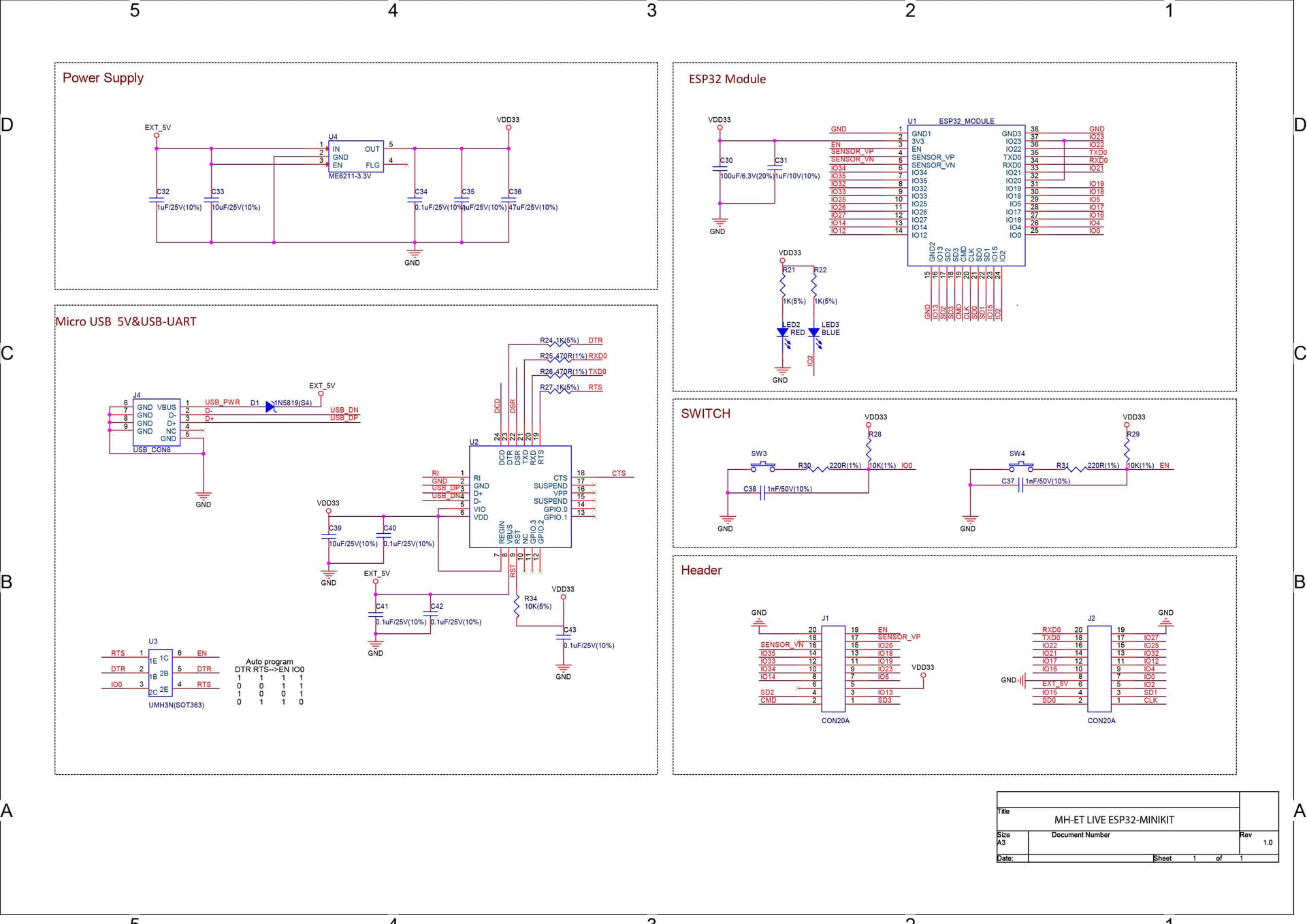

źródło schematu
I nic nie odbiera

Log :
INFO ESPHome 2026.1.5
INFO Reading configuration /config/esphome/esp32-d1-mini.yaml...
WARNING GPIO2 is a strapping PIN and should only be used for I/O with care.
INFO Generating C++ source...
INFO Setting CONFIG_LWIP_MAX_SOCKETS to 14 (registered: api=4, captive_portal=4, mdns=2, ota=1, web_server=3)
INFO Compiling app... Build path: /data/build/esp32-d1-mini
Processing esp32-d1-mini (board: wemos_d1_mini32; framework: espidf; platform: https://github.com/pioarduino/platform-espressif32/releases/download/55.03.35/platform-espressif32.zip)
 - contrib-piohome @ 3.4.4
 - framework-espidf @ 3.50502.0 (5.5.2)
 - tool-cmake @ 4.0.3
 - tool-esptoolpy @ 5.1.0

AI jak się zreflektowało to odradziło
liczyłem na to, że ktokolwiek czyta do końca - po zastosowaniu zwyczajnej ludzkiej inteligencji mi zostało tylko tyle w liście “bezpiecznych GPIO”
16, 17, 18, 19, 21, 22, 23, 32, 33
i nie odpowiedziałeś w jakiej wersji masz radio (na jakie pasmo, bo ma być 868 i żadne inne, a na foto jest wersja na Amerykę, a nie Europę)
i pomijając wszystko inne z pewnością ten twój kod niczego nie odbierze, bo jak żyję nie widziałem licznika, który by miał ID 0x00000000
(ukrywanie danych które nie są danymi wrażliwymi nie jest realnie konieczne, ale jeśli się upierasz, to chociaż nie zmieniaj niczego w ten sposób by wyglądało na błędne dane - dla jasności przekazu można zastąpić w takim wypadku iksami część ID i część klucza)
Widzę że mocno odeszliśmy od “nie publikujemy halucynacji AI” na rzecz “zostawię tu 2 placki slopu, wzajemnie sprzeczne”. OK! :slight_smile:
OFF TOPIC w kwestii AI
Jeśli czytałeś tamtego posta, to zauważyłeś, że uprzedzałem o fragmencie, gdzie posłużyłem się AI. Mogłeś sobie sam przekopać dokumentację (co robiłem już wiele razy, ale w takich kwestiach jest to szczególnie żmudne i czasochłonne), więc proponuję żebyś sam sobie pokopał po dokumentacji i wtedy zobaczysz, że coś takiego to trwa wiele godzin i może się domyślasz, że nie mam całego dnia na napisanie jednego posta.
@maciej1
A może sam byś pomógł pytającemu?
I nadal jest lipa

A w ogóle próbowałeś nasłuchiwać bez zdefiniowanych sensorów?
Bo jak rozumiem nasłuchałeś swój licznik ami już jakimś innym sprzętem i na 100% wiesz, że nadaje i taki jest jego ID.
Taka analogia z matematyki - pojedynczego równania z wieloma niewiadomymi nie da się rozwiązać…
A spróbuj mojego rozwiązania: Komponent wM-Bus do ESPHome wersja 5.x - wątek ogólny - #360 przez SmolTom
Tak na innym sprzęcie działa poprawnie .
na tym nie chce działać
radio : SX1276 LLCC68 868-915MHz

Słusznie mówią, żeby nie śmiać się z własnych dowcipów. Przepraszam, to nie miał być osobisty przytyk, myślałem jak zmienia się podejście nawet świadomych ludzi do tematu “AI”. Sam sytuację wokół “AI” oceniam bardzo krytycznie, ale to nie miejsce na rozwijanie tematu i wiadomo że każdy ma swoje zdanie. Jeśli o mnie chodzi, możesz też wywalić tę wymianę z tematu (w sensie, skasować posty).
Pomóc niestety nie mogę bo się na tym nie znam - sam otrzymałem pomoc od kubasy w sprawie pinologii mojej płytki z softem Szczepana.
Czyli to jest SX1262 ???
Ale zresztą sprawdź czy DIO1 podłączony do pinu GPIO33.
Twoje połączenie (CLK=18, MOSI=23, MISO=19) jest zgodne z domyślnym VSPI na ESP32 i komponent Szczepana to akceptuje bez jawnego spi_id. Jednak w praktyce na D1 lepiej jawnie zdefiniować SPI aby uniknąć konfliktów .
spi:
  interface: hardware
  clk_pin: GPIO18
  mosi_pin: GPIO23
  miso_pin: GPIO19
wmbus_radio:
  radio_type: SX1276
  spi_id: wmbus_spi
  cs_pin: GPIO5          # Najczęściej używany
  reset_pin: GPIO14
  irq_pin: GPIO33        # Zachowaj, ale patrz niżej alternatywy
Jeśli GPIO33 nadal nie działa → zamień IRQ na inny wolny pin z dobrą obsługą przerwań, np
  • GPIO35 (bezpieczny input-only)
  • GPIO34
  • GPIO39
  • GPIO32
