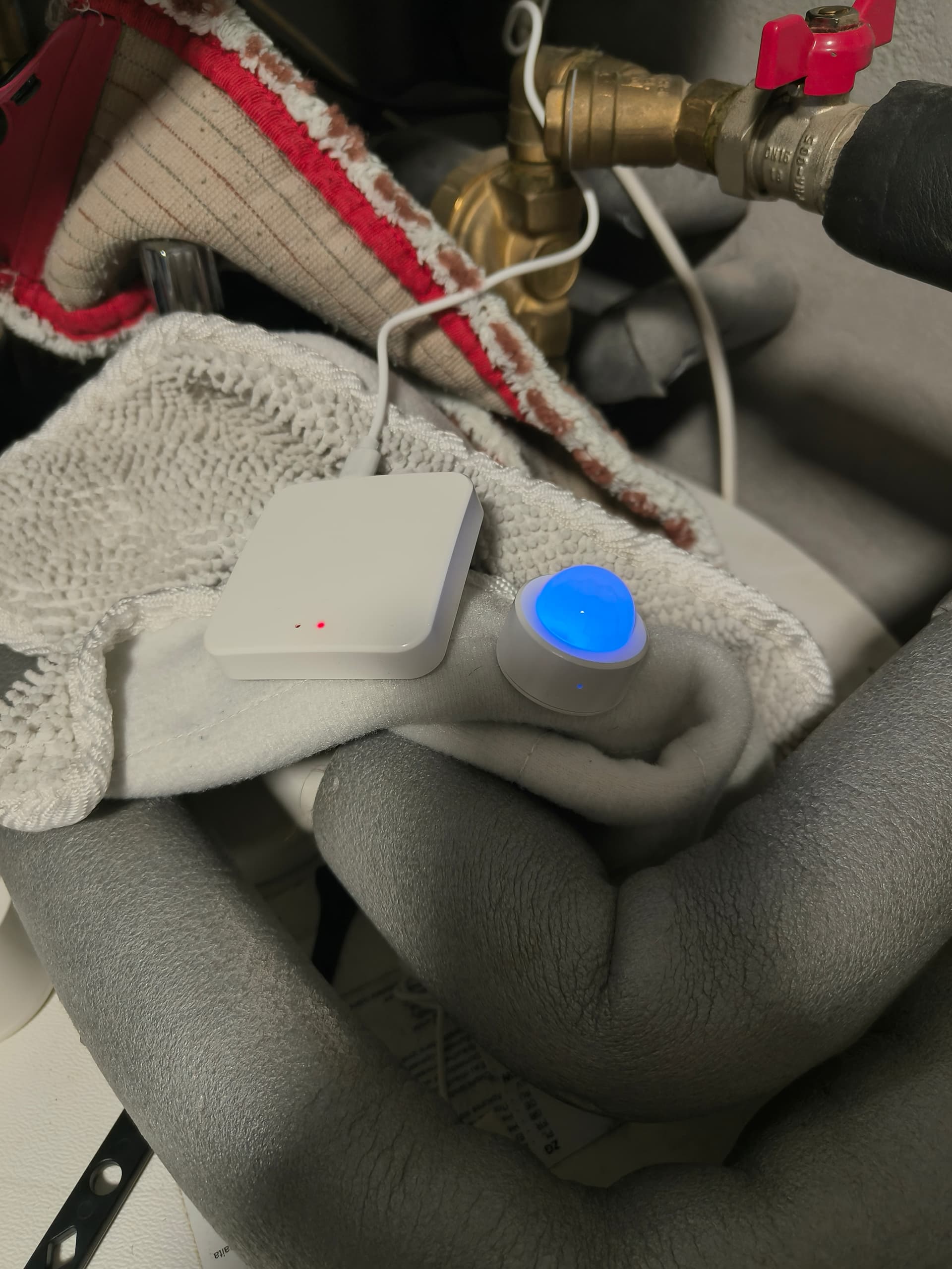

Witam, możecie mi pomóc w skonfigurowaniu Bramki Zigbee Bluetooth? Kupiłem na Ali bramkę Zigbee wraz z kilkoma urządzeniami pod Zigbee, głowica termostatyczna, czujnik ruchu, czujnik wilgotności i przekaźnik.
Bramka fajnie od razu połączyła się z Wifi przez aplikację SmartLife i widać ją w aplikacji ale przy próbach parowania z jakimkolwiek urządzeniem niczego nie znajduje
Dodam że mam też kilka urządzeń podłączonych przez wifi w SmartLife, może tu być jakiś problem?
Nie wiemy jaka to bramka, ani jakie urządzenia, z tego zdjęcia nic nie wynika.

Daj chociaż linki do ofert z Ali (bez referali), bo jeśli kupiłeś noname to będzie ciężko znaleźć producentów.
I zdjęcia tabliczek znamionowych (ale z bliska by się dało cokolwiek odczytać).

Proszę, dużo zdjęć realnych też jest

    Parowanie Zigbee odbywa się dwustronnie, czyli i bramka musi być w trybie parowania (aplikacja to powinna uruchomić) jak i same urządzenia trzeba ustawić w tryb parowania (przyciskiem lub w inny zgodny z instrukcją sposób). Jedna sesja parowania trwa maksymalnie 4 minuty (od momentu uruchomienia w bramce), jeśli nie zdążysz należy całe parowanie wykonać ponownie. Nie dodawaj naraz wszystkiego, tylko po jednym.
    Bramka musi mieć cały czas działający dostęp do internetu (bo tego wymaga ekosystem chmurowy), i DOBRY zasięg (bo WiFi jest w stanie zagłuszać Zigbee) - to tak w kwestii tego zdjęcia w piwnicy.

Dostałem, paruje zarówno urządzenie (wciskając przycisk i miga dioda) jak i paruje też bramka w aplikacji (miga niebieska dioda) i nie wykrywa żadnego z tych urządzeń…
Idź z tym sprzętem do domu bliżej routera WiFi, żeby bramka nie pracowała z maksymalną mocą WiFi.
Jeśli masz mesha WiFi w domu, pozbądź się go na rzecz dobrze skonfigurowanej sieci WiFi.

Tańsza wersja bramki (z tej oferty) nie ma wsparcia dla Zigbee, dlatego upieram się żebyś wrzucił własne zdjęcia a nie jakieś z tyłka, co to w ogóle za podejście do tematu, to chyba Ty szukasz pomocy…
(jakkolwiek idąc za twoją sugestią obejrzałem zdjęcia w ofercie i wersja bramki jest nierozróżnialna, bo tam nawet nie ma nic interesującego na tabliczce znamionowej, ciekawe czemu celnicy nie zatrzymują elektrośmieci… więc chyba spór na Ali i odzyskanie kasy to jedyny kierunek)
