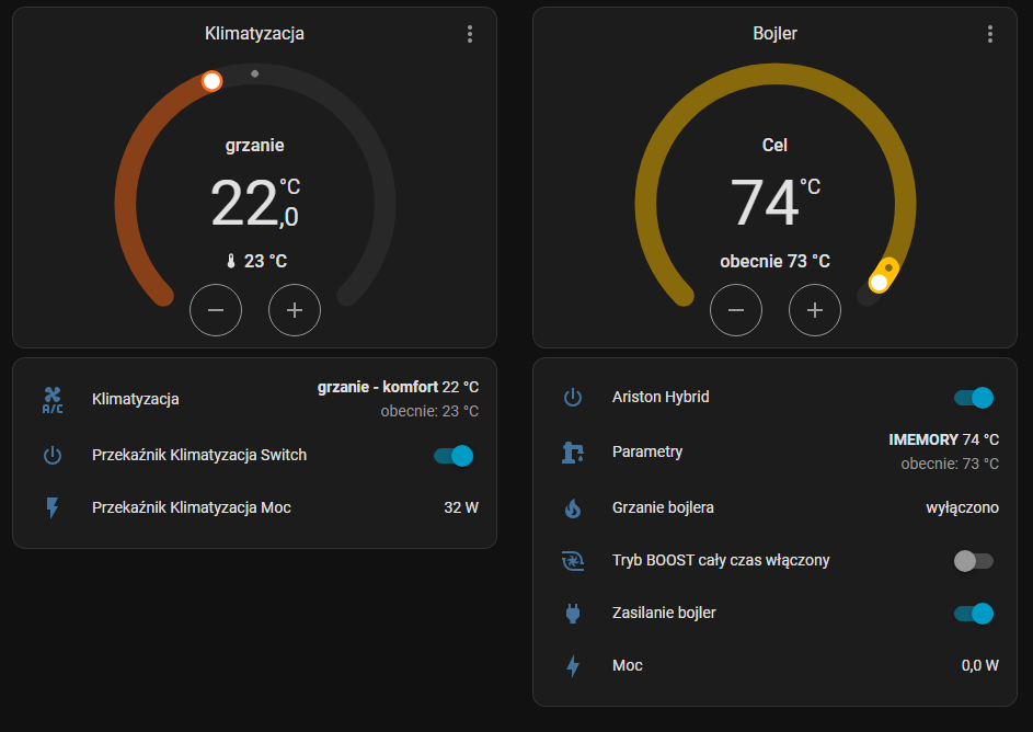

Mam takie coś:
Chciałbym np ustawić sobie tryb Eco (wtedy działa tylko pompa ciepła) przez cały czas, a w tych najtańszych godzinach odpalać boost na pełną moc. Dobrze by było też odczytać temp. np o godzinie 16 i jeśli będzie poniżej jakiegoś progu np. 66 stopni to dogrzać ją mimo wysokiej ceny.
Udało mi się testowo uruchomić automatyzację ale tam ręcznie musze wpisać próg cenowy, a wiadomo one będą się różniły, a nie chcę zostać bez wody, bo mnie żona zje :stuck_out_tongue:

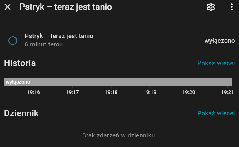

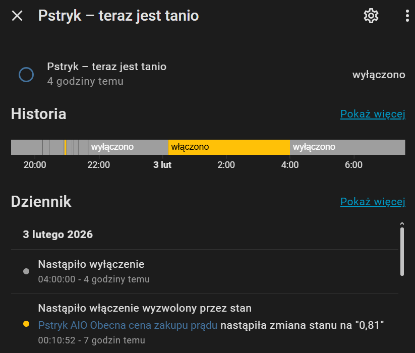

Będzie miał stan “włączony” gdy aktualna cena prądu będzie w przedziale który ustawiłeś jako “tanio”. Możesz sobie wtedy zrobić automatyzację:
“kiedy” → Pstryk - teraz jest tanio" zmieni stan
“wykonaj” → wybierz opcję
  1. warunek → Pstryk - teraz jest tanio - włączony
    akcja → bojler boost - włącz
    akcja → klimatyzacja - włącz
  2. warunek → Pstryk - teraz jest tanio - wyłączony
    akcja → bojler boost - wyłącz
    akcja → klimatyzacja - wyłacz

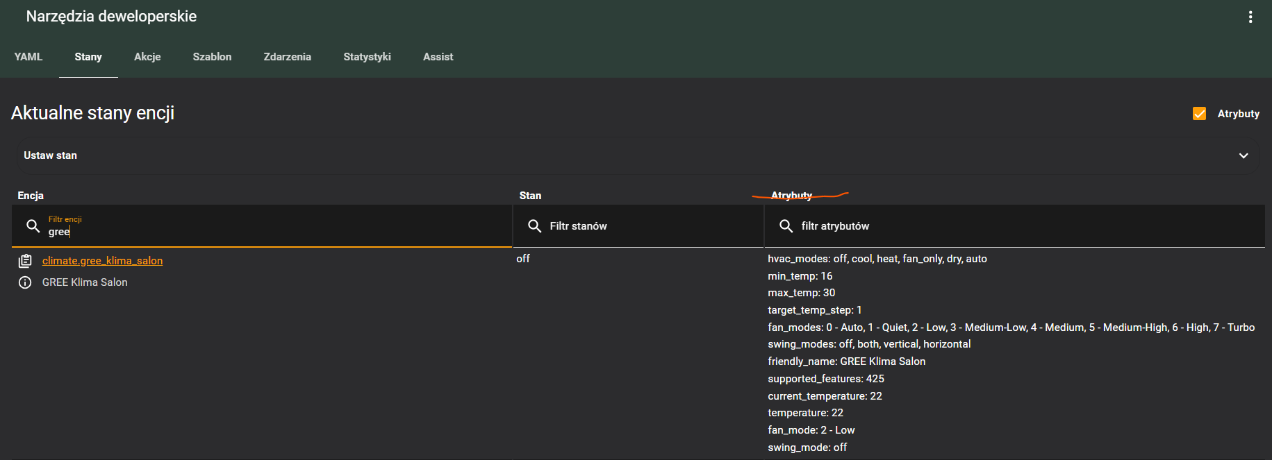

Atrybuty encji możesz sprawdzić w Narzędzia deweloperskie - Stany
Wybierasz encję, którą chcesz podejrzeć i masz wszystko jak na dłoni.
Przykład dla klimy

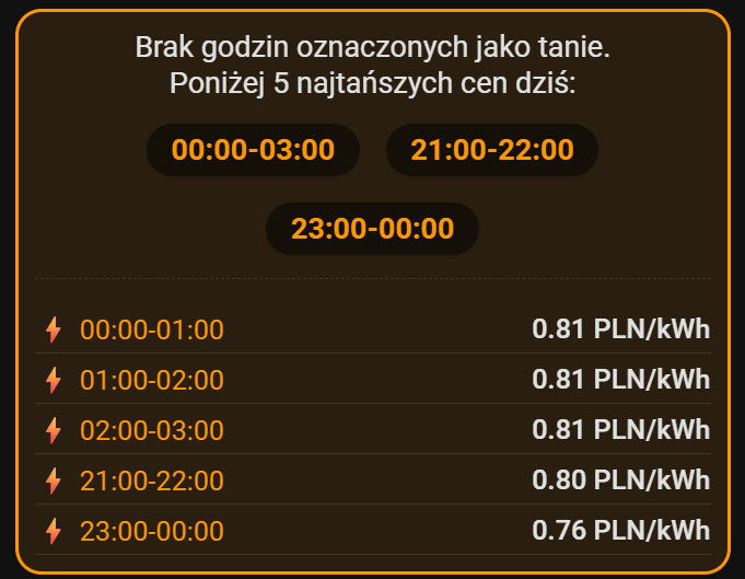

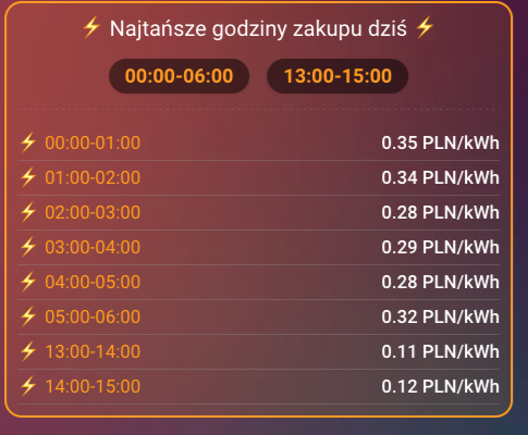

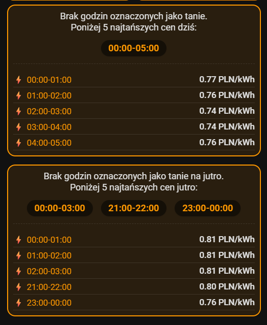

A to okienko co pokazuje najniższe ceny z tego progu który ustawiam to był taki kod do stworzenia panelu:

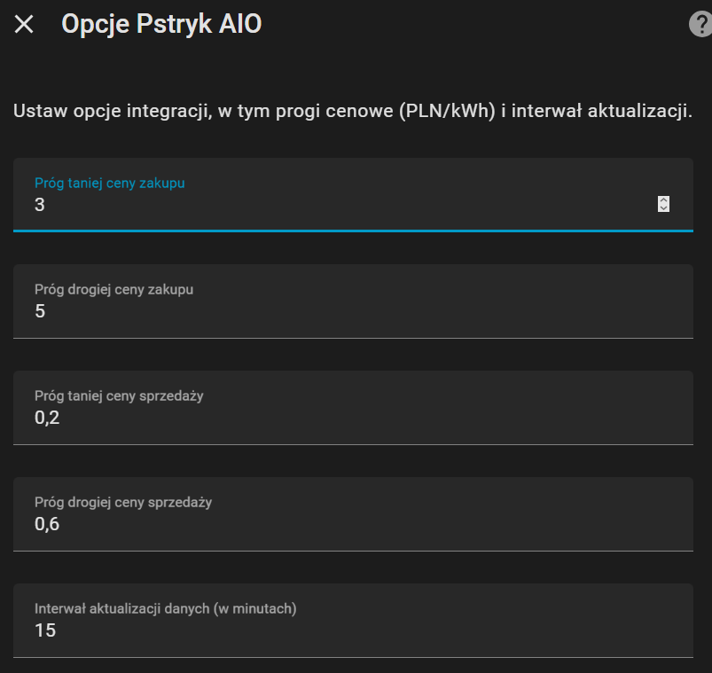

Ooo, to zaczęło trybić jak zmieniłem próg cenowy. Teraz pytanie jak to zrobić, chyba że już to będzie, że jeżeli nie będzie żadna godzina mieściła się w tym zakresie, który mam ustawiony to będzie wybierał sobie np. 5 godzin najtańszych z dnia?
Tam w tym button-card właśnie widziałem taką linijkę
 } else { // Nie ma godzin "is_cheap", używamy pricesForDetailedList (5 najtańszych)
        if (pricesForDetailedList.length > 0) {
            const rangesFromLowestPrices = []; // Tutaj będą połączone zakresy z 5 najtańszych
            // pricesForDetailedList jest już posortowane chronologicznie
            let currentRangeStart = new Date(pricesForDetailedList[0].start);
            let currentRangeEnd = new Date(pricesForDetailedList[0].end);
i to pewnie ona za to odpowiada (nie znam się ale się wypowiem :stuck_out_tongue: , tak mi to wygląda)

@Marcin4 dzięki wielkie! Dla mnie to czarna magia o co w tym wszystkim chodzi, ale powoli zaczynam podstawowe elementy rozumieć :slight_smile: Poczekałem specjalnie do rana, aż wejdzie nowa lista z godzinami i elegancko uruchomił się kod:
Co prawda przeleciał jedną godzinę za dużo, bo najtańsze godziny nieoznaczone w progu były 3, a on odpalił na 4 ale to i tak dla mnie jest cud, że działa tak jak wymarzyłem :stuck_out_tongue: Powiedz mi jeszcze, teraz w scenariuszu mam ustawione takie coś i osobny na wyłączenie jak zmieni się stan tego sensora “pstryk jest tanio”,

W kodzie daliśmy mu polecenie: jeśli nic nie jest oznaczone “tanio”, to zawsze wybierz 5 najlepszych godzin. Skoro miałeś 3 super tanie, to sensor dobrał 2 kolejne “najmniej drogie”, żeby dobić do pięciu
{# Rezerwa (z Twojej karty): Wybierz 5 najtańszych godzin dnia #}
      {% set sorted_prices = prices | sort(attribute='price') %}
      {# Pobierz cenę 5-tej najtańszej godziny jako próg #}
      {% set threshold_price = sorted_prices[4].price if sorted_prices | count >= 5 else sorted_prices[-1].price %}
jak chcesz inną ilość tych wartości do sprawdzenia to zmień kod w tym miejscu:
sorted_prices[X-1].price if sorted_prices | count >= X
czyli jak chcesz dla np trzech:
sorted_prices[2].price if sorted_prices | count >= 3
Pamiętaj że to jest sprawdzenie cen, pomocnik włączy się dla każdej godziny w której cena będzie mniejsza lub równa tej z ostatniej pozycji wyłuskanej tą listą. I to co pisałem wcześniej, tu możesz :slight_smile: sobie zmienić kod żeby wybierał np “poniżej średniej dnia”:

tutaj jak zmenisz
{{ current_frame.price <= average }}
na
{{ current_frame.price <= 0.7*average }}
to będzie wybierał 30% niższe niż średnia

Chodziło mi czy dobrze to zrobiłem :slight_smile: Ale z tego co widzę wszystko na chwilę obecną śmiga :slight_smile:
Dziękuję bardzo za pomoc, bo sam w życiu bym tego nie ogarnął :slight_smile:
Dobrze zrobiłeś, masz osobną automatyzację na włączanie, osobną na wyłączanie…
Jeśli w “wyzwalaczu” nie wybierzesz stanu, to wtedy w akcjach możesz sprawdzić czy to było “włączenie” czy “wyłączenie” i będziesz miał jedną, ale to już jak wolisz.
