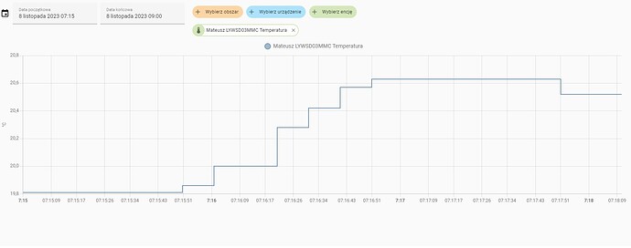

U mnie raportują częściej niż co 5 min.
Jak widać na poniższym wykresie, u mnie raportowanie co 5 minut, a przy braku zmiany temp. okres wydłuża się o wielokrotność 5 minut - prawie jak z metronomem.
Raportowanie co 5 minut mi odpowiada - wydłuży żywotność baterii.
Uważam, że w najbliższym czasie będziemy mieli wpływ na większość rzeczy, które były konfigurowalne w wersji BT, bo źródła na Gitbubie są stale zmieniane.
Nie wiem jak się przedstawia zużycie energii na sofcie Zigbee, ale na BLE pvvx (które raportuje bodajże 4x na minutę) ogniwo sensownego producenta starcza na ponad rok pracy (a przy rzadkim raportowaniu w grę zaczyna wchodzić wpływ samorozładowania ogniwa).

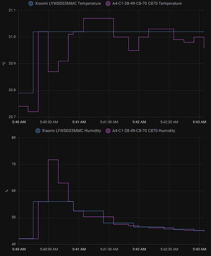

Ładnie widać też różnicę odczytów wynikającą z różnych częstotliwości wysyłania danych. Dotyczy to jednak tylko chwilowych/krótkotrwałych zmian temp. lub wilgotności.
