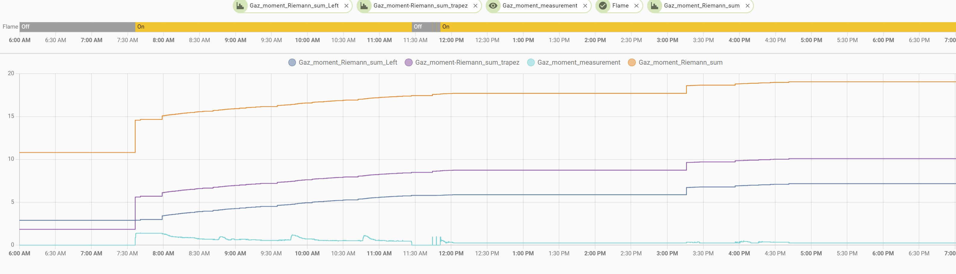

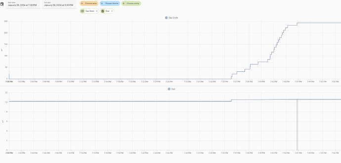

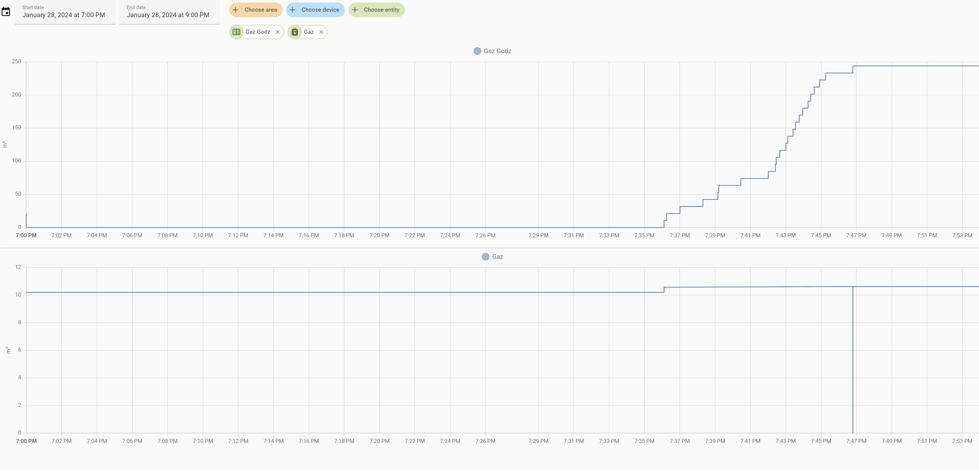

Ni stąd ni zowąd nagle cos takiego - dla Gaz_godz źródłem jest Gaz, zupełnie nie rozumiem co tu się stało.
Wystarczyły zmiany częste modulacji i zaczęło zliczać

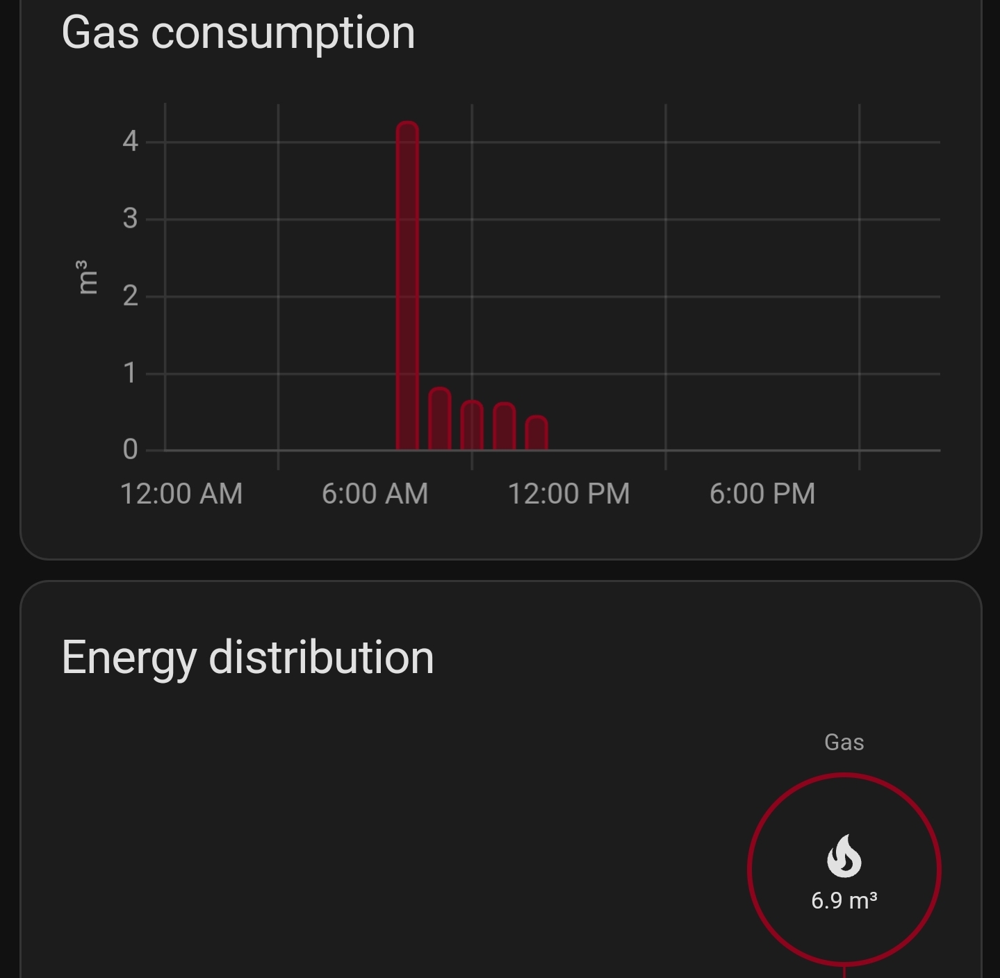

Faktycznie reakcja tylko na zmiany znacznie zniekształca odczyty.
Na odczytach godzinowych wysokość tych przyrostów jest zawsze taka sama, a nie powinna.
Ta szpilka na total Gaz też nie wiadomo skąd?
Te szpilki to wygląda na moment restartu HA.

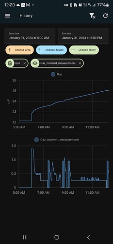

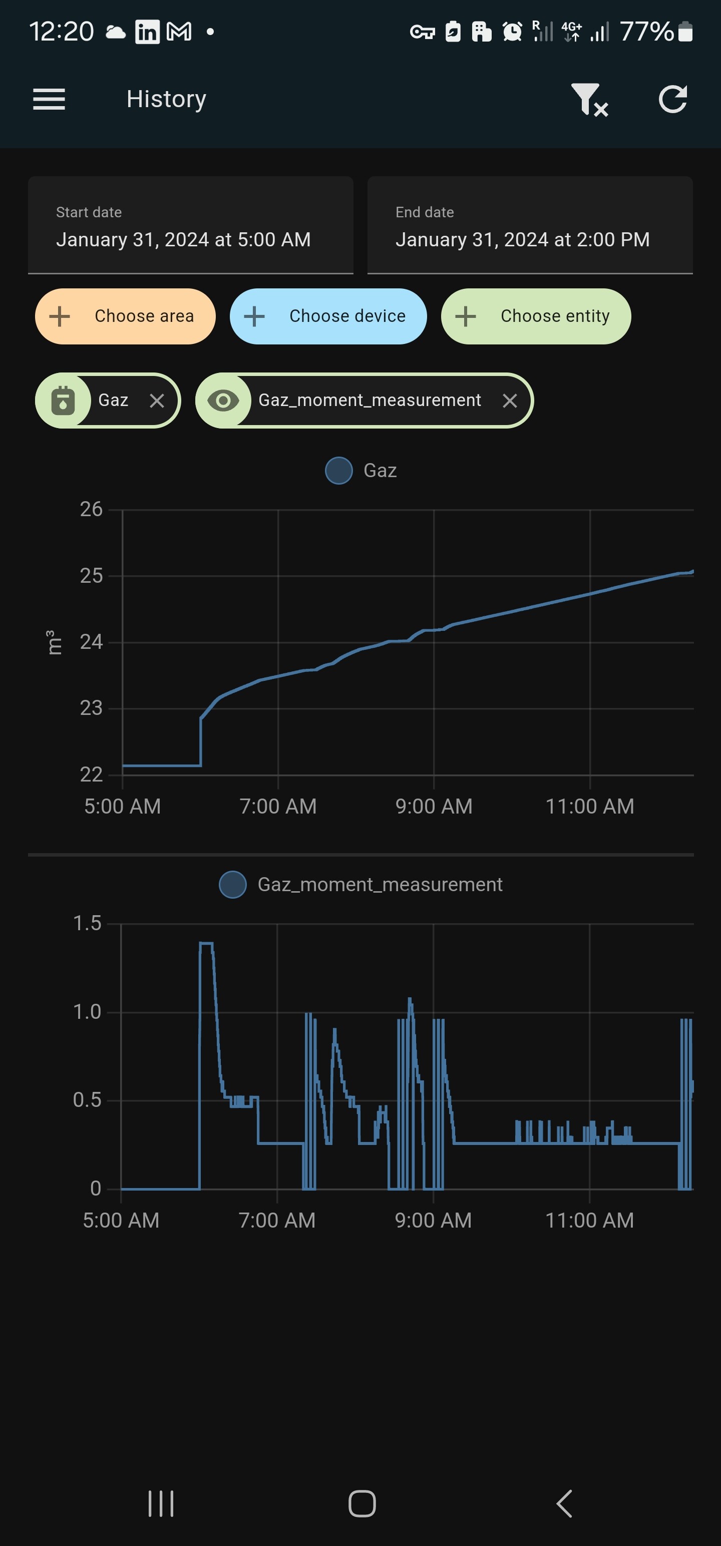

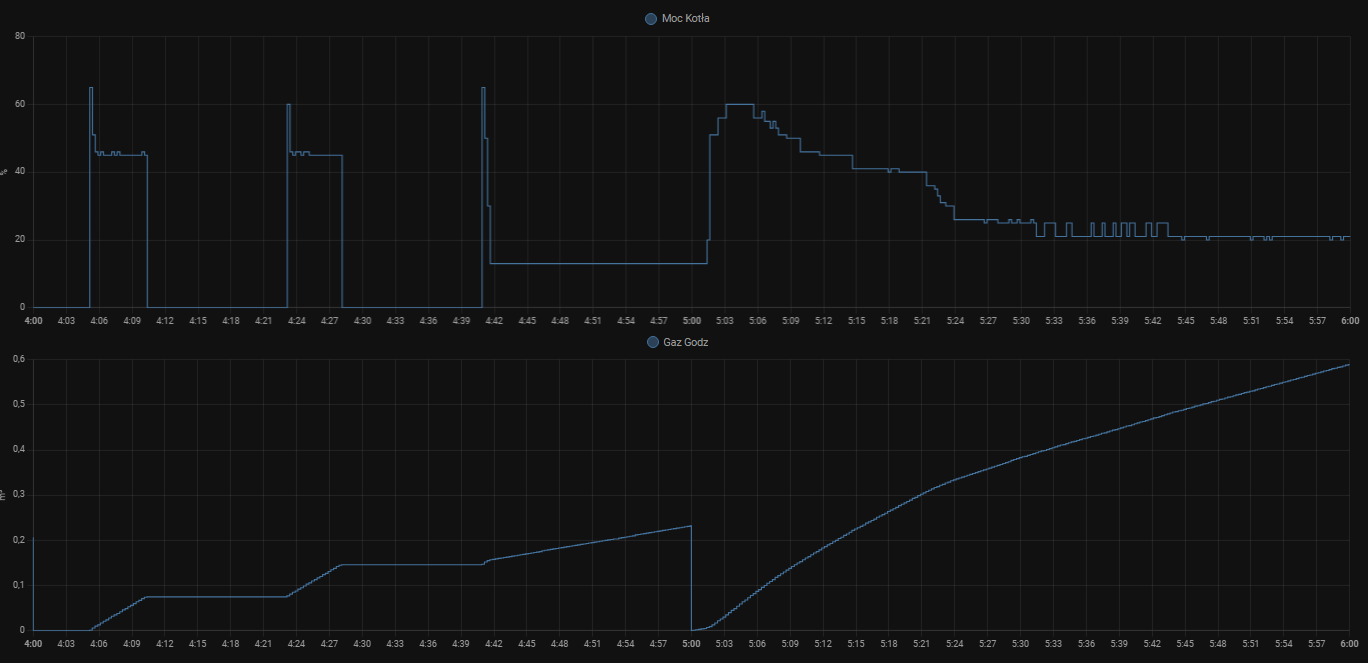

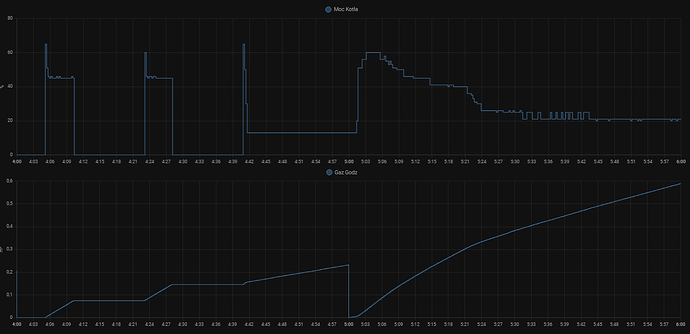

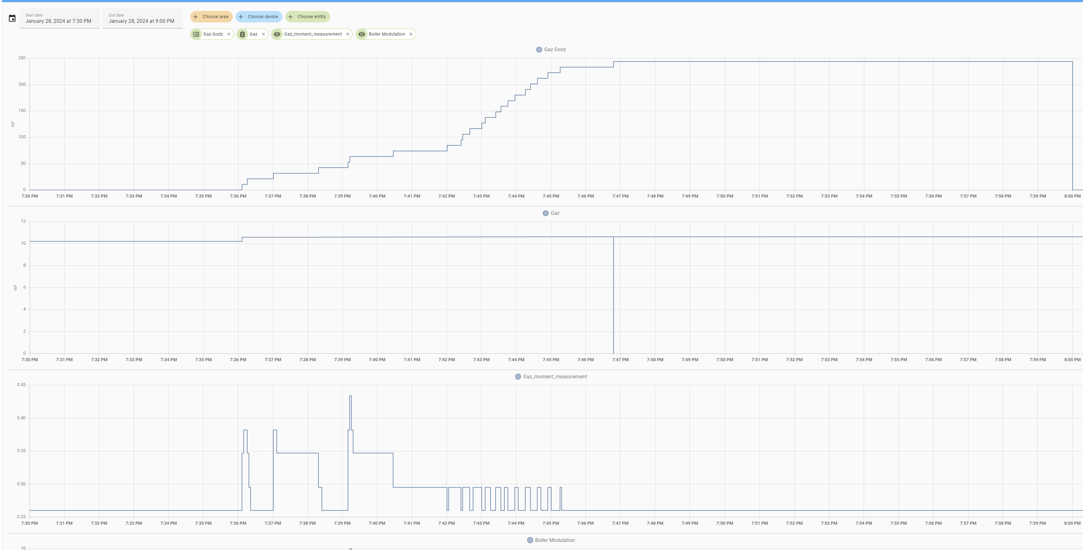

Wykres modulacji ma pomiary tylko w chwili zmian, a godz liczony jest co 15sek.
Musze sprawdzić czy faktycznie za pomocą powercalc będzie można cos wydłubać on tworzy wirtualne urządzenie .
Na razie problem całki chyba rozwiązany, nie powinno być po nocnego strzała w górę to już coś, ale nie działa to jeszcze poprawnie w innych miejscach, te sensory godzina , dzień itp. w ogóle nie działają poprawnie liczą za dużo, musiałem pousuwać.
To jak masz to rozwiązane, tak się nie da zrobić w pomocniku.
Na twoim wykresie widać ze często jest zapis Gaz Godz. mimo ze kocioł pracuje na tej samej modulacji.

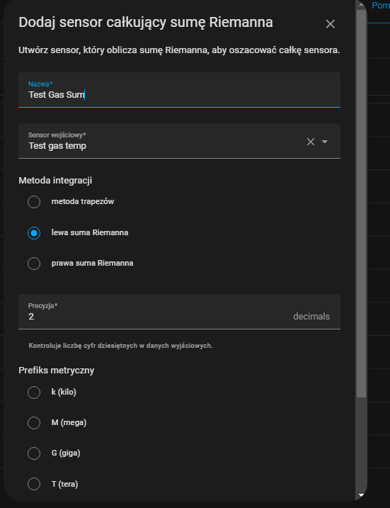

Dla testu zrobiłem tak samo jak u Ciebie

Całka

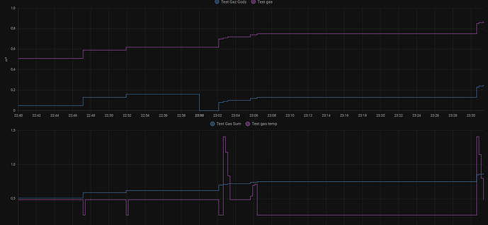

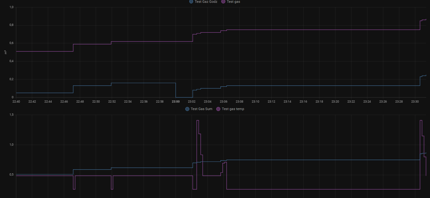

I wynik- jednostki i skala pasują.
Więc nie mam pojęcia co namotałeś :slight_smile:

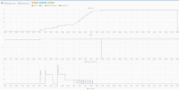

@RobinI30 - przetrzymaj na noc i pokaz co nabilo w dzien jak piec sie wlaczyl. Ja dzis znowu zaliczylem kolosalne zycycie z czasu bez aktywnosci mimo ze calkowanie bylo ustawione na lewy wynik.

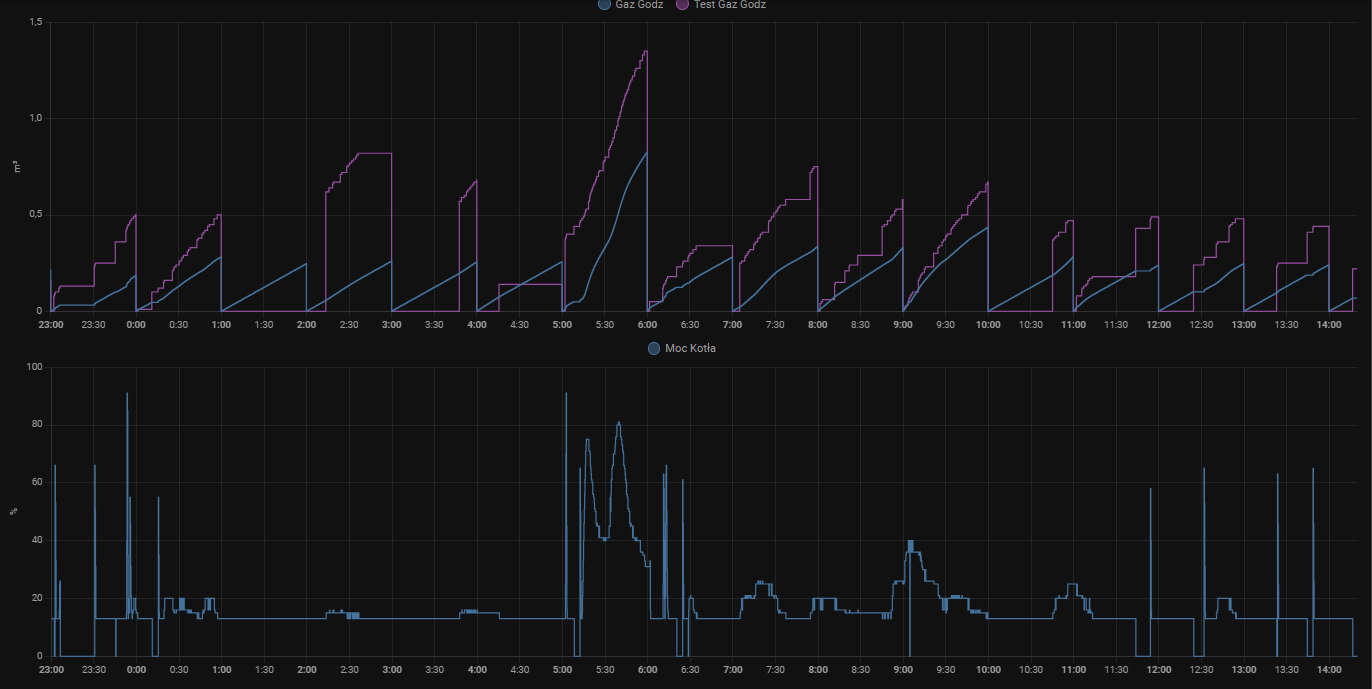

Po nocy mam coś takiego
Odczyt statystyk godzinowych dla obu sposobów na tle modulacji.
Na wysokość nie zwracaj uwagi bo jedne są mojego kotła a drugie dla twoich danych.
Jednak ewidentnie widać, że pomiędzy 1-2h z powodu braku odczytów naliczenie odroczył do pierwszej zmiany.
Jeśli nie znajdziesz sposobu aby całkowanie uruchamiać cyklicznie to nie uzyskasz poprawnych słupków
Wynika z tego ze do całkowania potrzeba sensora który cyklicznie będzie zapisywał dane
Aby to dalej ciągnąc musze znaleźć sposób, aby sensor źródłowy do całkowania zapisywał częściej lub użyć innej metody liczenia.

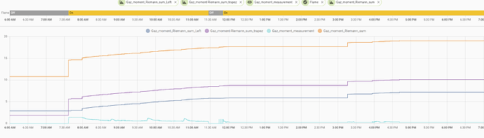

Zajrzałem na statystyki całkowania i ku mojemu zdziwieniu jednak całkowanie z opcja left zadziałała dość poprawnie, bynajmniej zadowalająco.
Mój alert z dzisiejszego ranka był chyba nie uzasadniony bo bazował na starym sensorze który niby zmodyfikowałem w customize :
sensor.gaz_moment_riemann_sum:
  method: left
Ale wygląd jakby tego nie zaakceptował

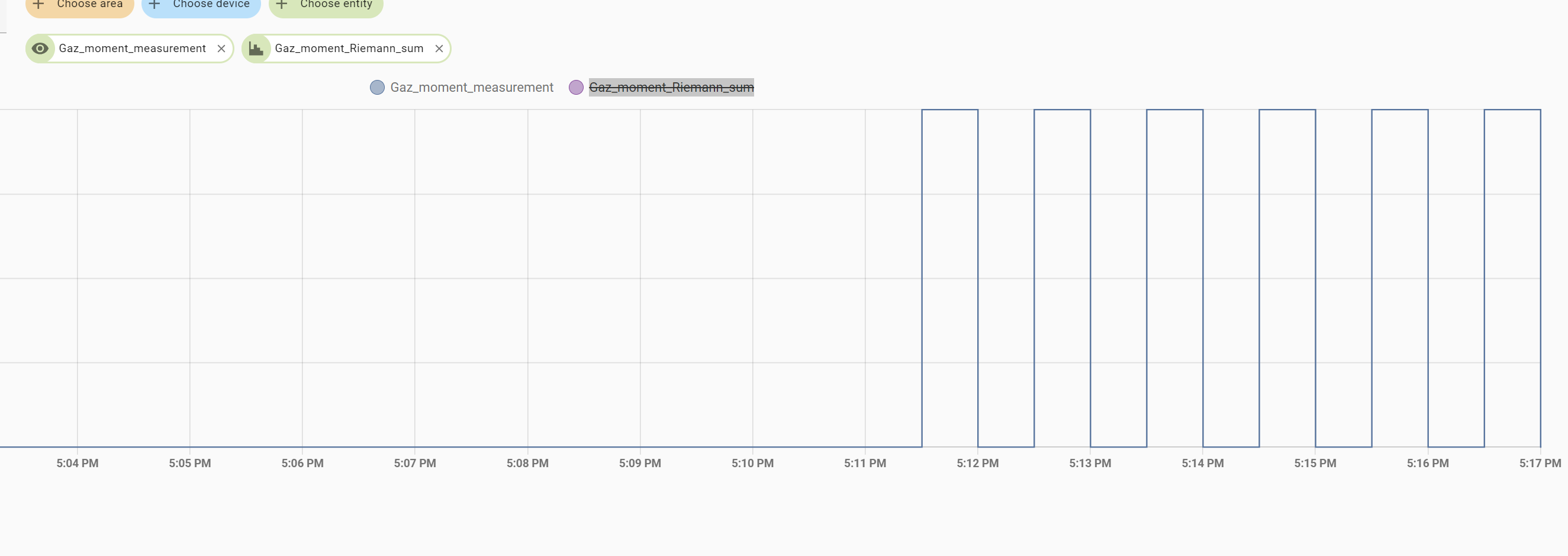

{{ ([0, ((( states('sensor.status_flames') | float(0) | round(0)  * ( ( 0.26 + ((states('sensor.boiler_modulation') | float(0) ) / 100 ) * ( 2 - 0.26 ))) ))  ) + ((((now().second / 15) | float) - 1.5) / 1000)] | max)}}
Jednak to nie działa, zmiany stanu są dopiero jak sensor fizycznie zmieni wartość.
