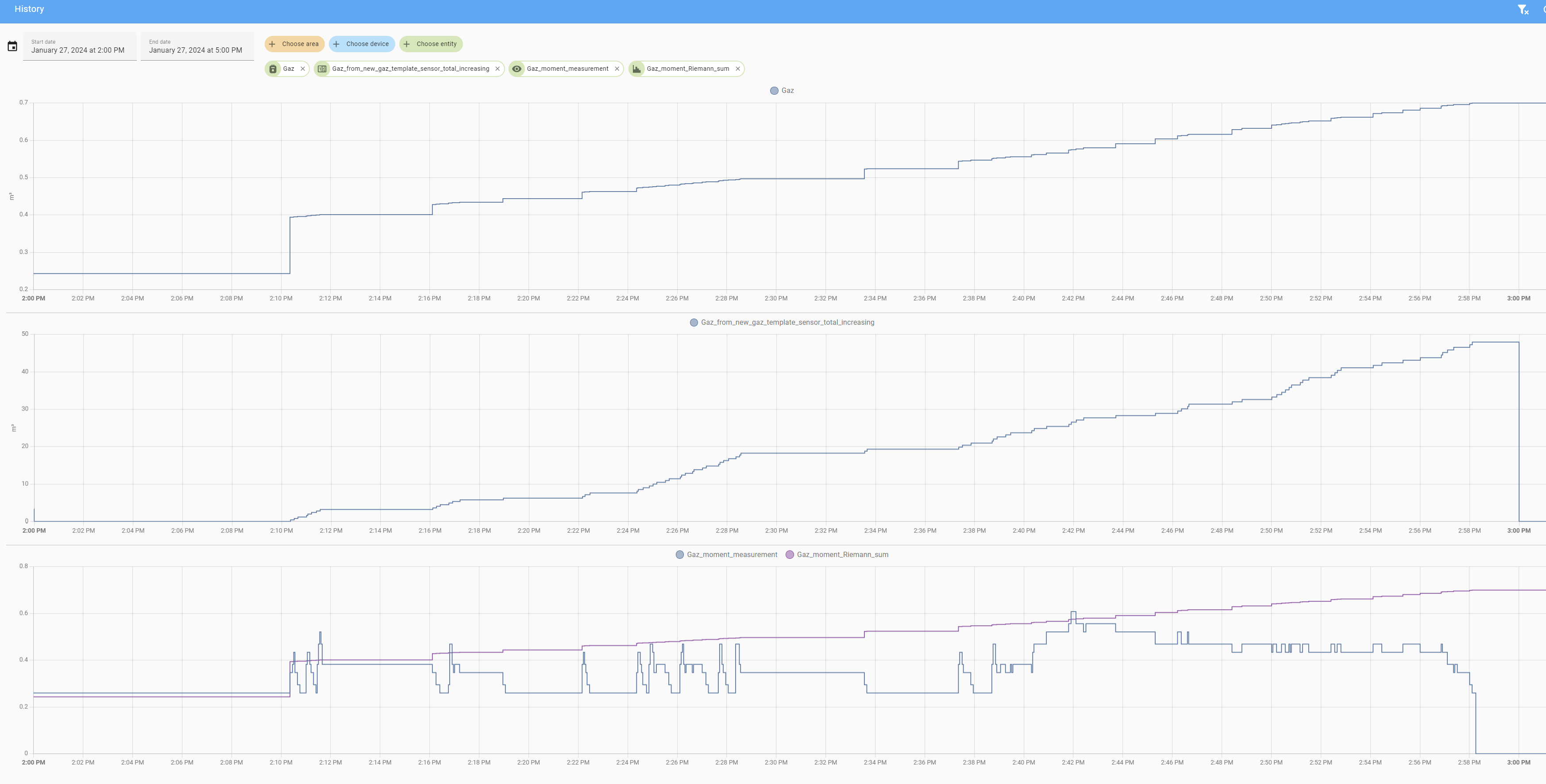

Analizowałem ten wykres i wygada to tak ze z obliczeniami jest OK, ale w Riemann SUM nie narasta ponieważ nie ma danych z sensora poniżej, zobacz na koniec prostej linii zmiana wartości dodała odpowiednia wartość pewnie tego okresu. Riemann SUM nie będzie dodawał na bieżąco jeśli nie ma w danym czasie punktu pomiaru a z tego co widzę to jeśli sensor nie zmienia wartości i punktu nowy odczytów które maja te sama wartość jak poprzednia dopiero jak nastąpi zmiana wtedy Riemann SUM bierze ten czas do obliczeń.
Masz rację, z powodu skali wykresów przeoczyłem ten mały schodek ![]()
Skoro obliczenia są poprawne to pozostaje tylko uporać się z jednostkami.

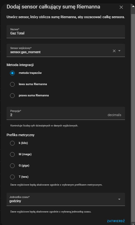

Na początek - dla próby w SUM ustaw przedrostek kilo (kilolitr to przecież m3) . Symbole jednostek będą bzdurne ale zobaczymy czy przeskaluje wykres
Zrób drugą zmianę - zamiast m3 użyj W - w panelu Energia powinny się pojawić statystyki gazu z jednostką Wh.
Są oba, tylko ten drugi prawdopodobnie zastał przeskalowany /1000 i wygląda jak prosta kreska na poziomie 0.

Dzięki za wszelkie wskazówki utworze nowe sensory od początku zgodnie z tym co napisałeś wyżej. okaże się jak to liczy. Na dane trochę trzeba będzie poczekać.
No to podprowadzę, że one wynikają z koncepcji, w której prawidłowo napisana integracja generuje swoje encje z właściwymi klasami urządzeń, dzięki czemu reszta dzieje się w pełni automatycznie i bez udziału użytkownika - jest to ułatwienie dla kogoś nietechnicznego, niestety to utrudnia życie, gdy się chce coś samodzielnie wydłubać…
Wydłubałem nowy główny sensor bez żadnej jednostki i wykonałem następne kroki , na końcu mam utility jako m³, niech sobie trochę pochodzi i się okaże co z tego wyjdzie.

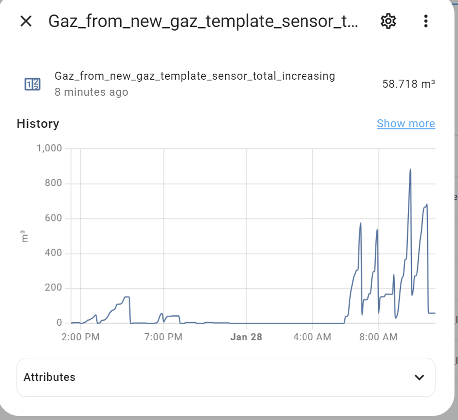

No cos nie tak jest z tym utility meter , nie liczył tak wcześniej.

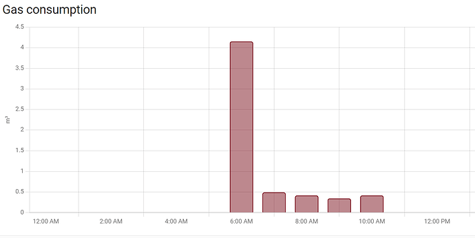

O ile do momentu wyliczenia Gaz wygląda poprawnie bo w ciągu godziny pobrano ok 0.5 m3.
To przeliczenie statystyk godzinowych jest x100 zupełnie nie rozumiem skąd ![]()

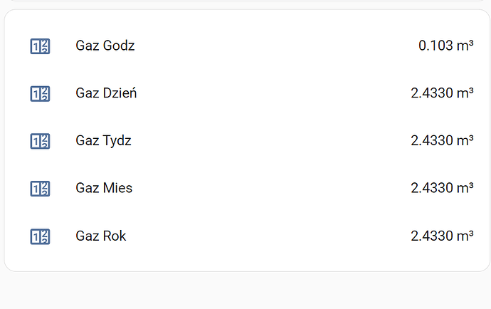

Te sensory utility tworzone manualnie nie za pomocą helper wyglądają na razie OK, ale działają ok 30min

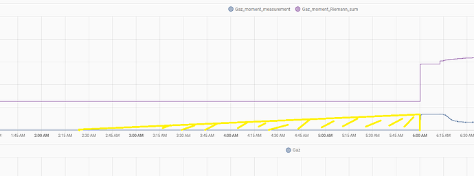

Witam ponownie, po zebraniu danych są nadal pewne problemy, mam wrażenie ze całkowanie zawyża wynik gdy kocioł jest wyłączony. Tak można wywnioskować z wykresu gdzie rano kocioł się włączył, potem dane są dość poprawne.
W energy jest dodany sensor GAZ.

- utility meter nadal mnoży wartość źródłowa o 1000

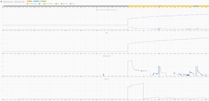

Tak wyglądają wykresy:
Statystyki za pomocą utility met,e które zaproponował kolega @RobinI30 tez liczą za wysoko i to znacznie a źródłem jest dla godzinowych sensor.GAZ a dla reszty Gaz_total

Tu wykres wyliczeń sensorów utility i ich źródeł danych.
Wiem tylko jedno ze poprawnie liczy tylko główny sensor reszta ma jakieś problemy z obliczeniami. Główne sensory tworzone są za pomocą helper może to jest jakiś błąd chociaż nie widzę aby to miało mieć jakaś różnicę.
problem 1 / czyli wartości utility meter nie dają się ogarnąć a wiem ze kilka dni temu działało to porwanie nie było rakach przekłamań.
Zastanawiam się czy aby nie jest problemem to ze zmieniłem dokładność 3 miejsc i meter trajluje to jako 1000, hmmm to było by dziwne ale to zrobiłem kilka dni temu.
Zmiennie ponownie na 2 , ciekawe co się zmieni.
Ten cod co widzisz to tworzy się z automatu poprzez helper tworząc sensor utility meter.
Zmyłkę wprowadza sam wykres, bo jest przedstawiony w sposób ciągły a rzeczywiste pomiary to tylko punkty.
Pierwszy poranny odczyt dolicza pole żółtego trójkąta. Zmień na lewe lub prawe (nie wiem które powinno być).
Co do dziwnych przeliczeń skali to nie mam pojęcia i jest to o czym pisałem wcześnie - pozorna idiotoodporność
Też tak sądzę że tak to liczy bo to było widać na poprzednich wykresach, zastanawiam się jak wymusić aby mimo ze nie było zmiany wartości na sensorze aby zapisał punk pomiaru bo to by może rozwiązało problem.
Utworzyłem dzisiaj sensor całkujący te same źródło danych, ale to się okaże jutro, ale sądzę że jak nie będzie punku pomiaru to to nic nie da, zmiana na lewy oznacza tylko że będzie brał wartość pierwszą z okresu trapez chyba uśrednia lewy i prawy, wiec to nie będzie miało znaczenia.
Będzie…
Ponieważ pomiędzy ostatni zerem a pierwszym odczytem będzie liczone dla zera.
Być może pojawić się problem dla ostatnich odczytów ?
Wygląda że może być poprawia, się okaże :
The HA integration Riemann Sum provides three methods of calculating the areas, and the default method is ‘trapezoidal’. The other methods build a rectangle, the height of which is either the start of the sample, or the end of the sample (left, right). In trapezoidal approach the area is not a rectangle but an area taken from the sample height at the start and end of the sample period.
For HA to do its work, the integration will only update when the source entity updates.
HA has no way of repeatedly sampling the power entity, it just waits for the power entity to change. For this reason, the accuracy of the integration approximation is much improved the faster the source entity updates.
No i się powoli rozjaśnia dlaczego, okaże się za chwile symuluje wyłączenie kotła na 10min
