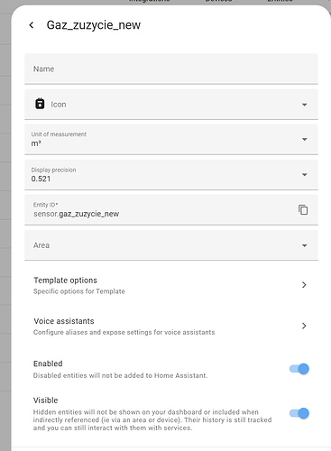

Nie ma możliwości w tym pomocniku na sztywno zmienić jednostkę na właściwą? To załatwiłoby sprawę i dyskusję.
Tego nie wiedziałem, jeśli tak jest faktycznie, to wymaga zgłoszenia issue…
Tak od samego poczatku bazuje na jednostce m³ , i takie wartości dla tej jednosti uzyłem i na takich staram sie bazowac.

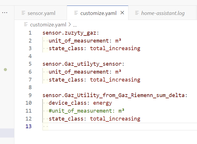

niestety cos sie rozjechalo ma maxa i HA sie pogubil , wykasowalem poprzedni zensor utility i utworzyłem nowy na bazie danych wejsciowych z tego samego sensora po całkowaniu, ale to co liczy jest przerażające.

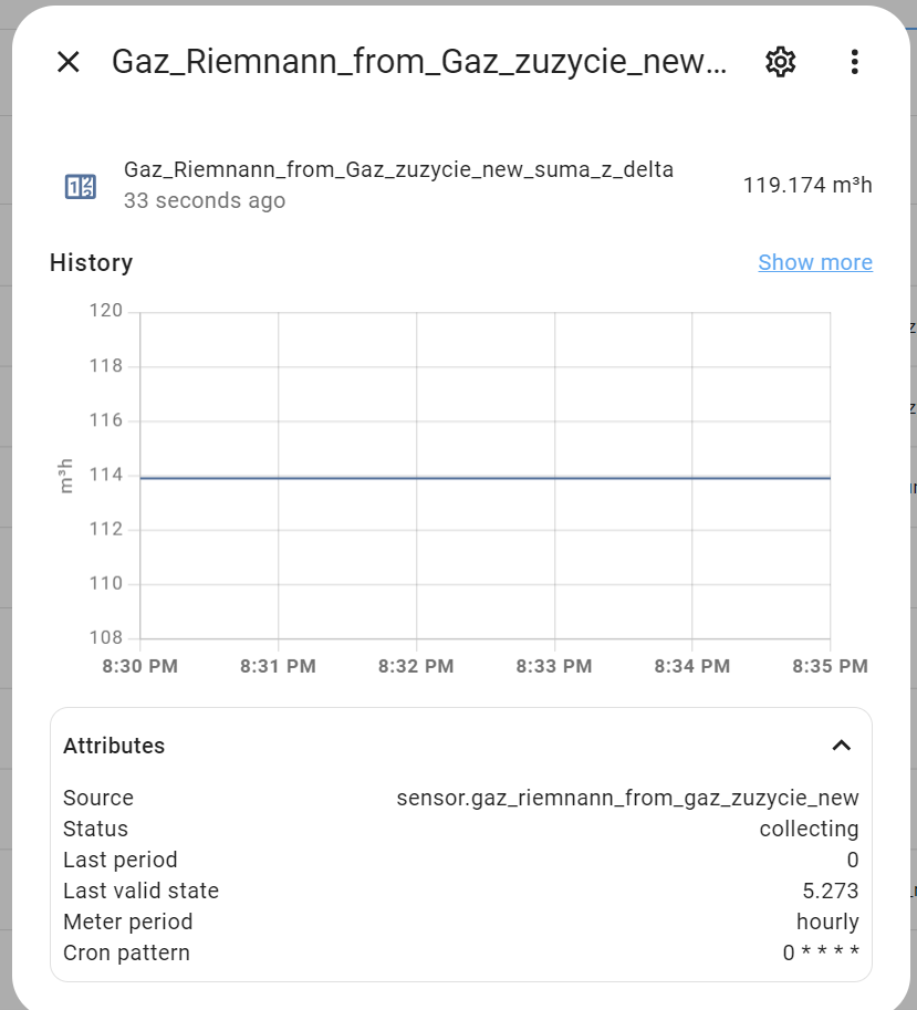

Wczoraj utworzylem nowy sensor za pomoca helper uzylem UTILITY a jako dane wejsciowe uzylem sensor który działa już jakiś czas i używany byl wcześniej, rownież utworzony w helper aby całkowal oraz glowny sensor ktory liczy zużycie chwilowe.

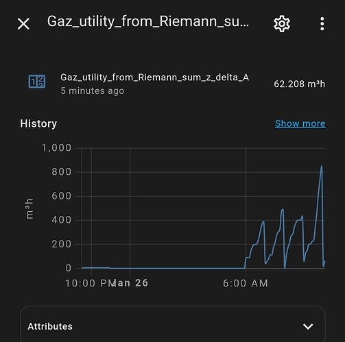

Jak wczesniej wysylalem to sensor na tych samych danych wejsciowych wyliczal wmiarę sensownie m3h gazu a teraz liczy jakby litry gazu, sami zobaczcie. Dodam ze sensor poprzedni zostal usuniety dodany nowy z inna nazwa.

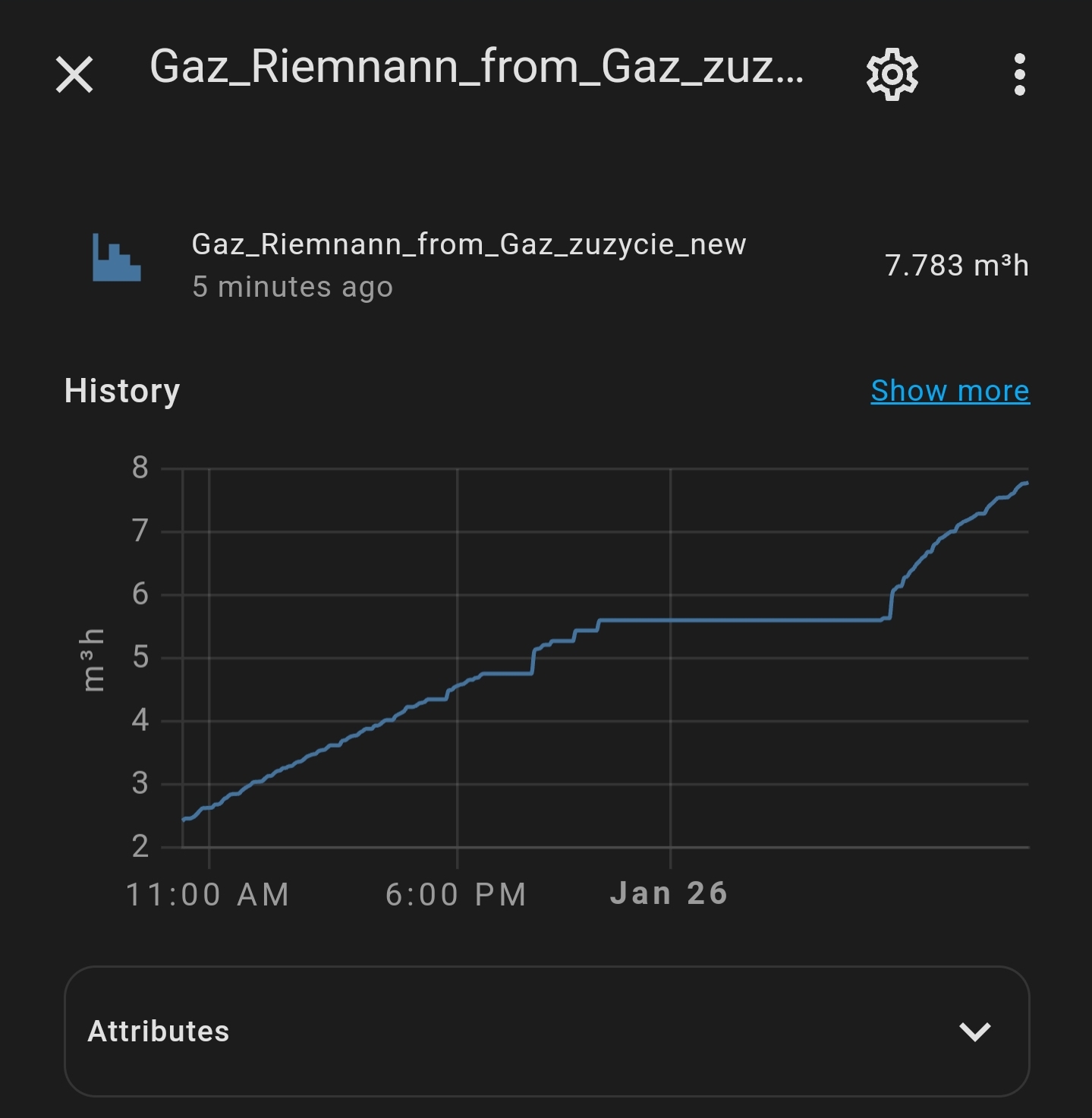

Sensor utworzony jako UTILITY z sensora całkującego ktory widać wyżej

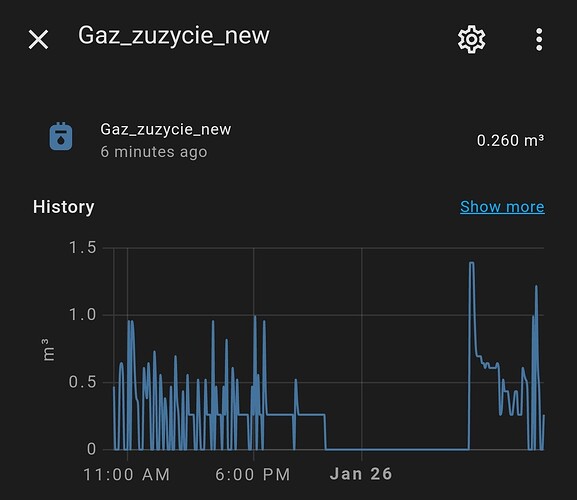

Sensor glowny liczący chwilowe zużycie
Możesz kolejno pokazać wykresy z dla wypunktowanych sensorów, najlepiej we wspólnym przedziale czasu?
Ten etap mysle se jest ok, nastepny z całkowania wyglada tez ok, ale napisałeś “total”, ja użyłem “total_incerasing”.

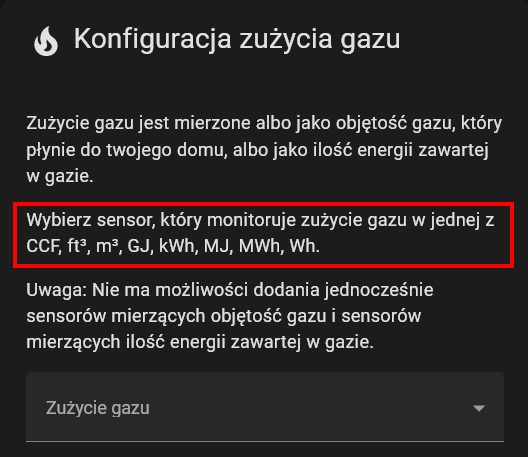

No wlasnie nie ma tej jednoski, a w Energy dla clasy GAS tylko m3 akceptuje z tych bardziej dla nas czytelnych.
Skoro gas akceptuje również Wh to robi ci to różnice, że liczba mówiąca o zużyciu gazu zamiast symbolu jednostki m3 będzie miała Wh?

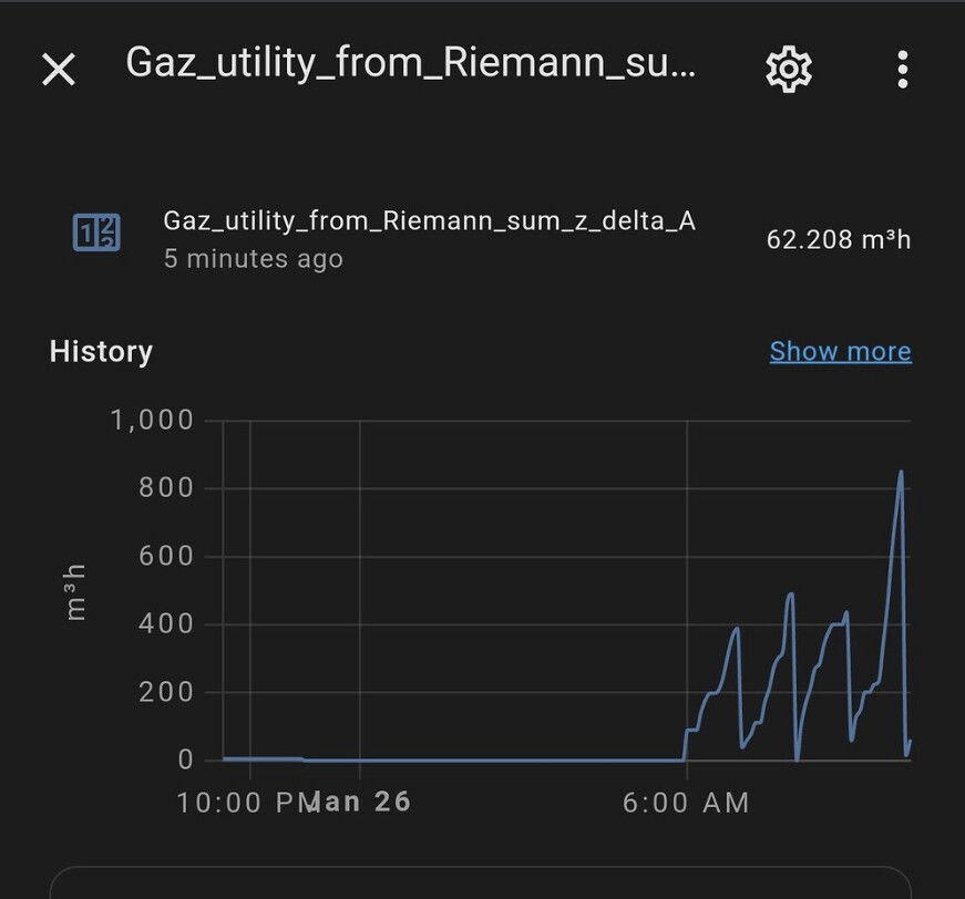

Witam, niestety cos się z moim HA stało, chyba znalazłem jakiegoś buga.
Tak jak wysłałem wcześniej utility zaczęło mi liczyć kolosalne wartości gdzie źródłem jest sensor po zalakowaniu Riemann sum.
Nie wysyłałem nic wczoraj bo nie był sensu podjąłem decyzje usunięcia tych sensorów ,ale po utworzeniu nowych było to samo, podjąłem decyzję cofnięcia backupu o kilka dni. gdzie ten problem nie występował.
Od nowa utworzyłem nowe sensory i utility meter liczy dokładnie tak samo na moje oko liczy w litrach a nie w m³ i praktycznie na tym stanąłem bo coś ewidentnie się stało z tym liczeniem.
Poniżej widać efekt, na wykresie z gory są dwa sensory gdzie ten wykres widoczny przykrył wykres zwałkowania Riemann SUM Gaz_total .
Jak to naprawić?
