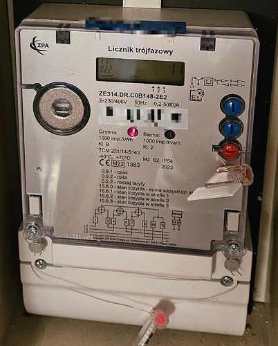

Wrzuć zdjęcie licznika to ktoś oceni czy ma on moduł wbmus czy nie (to bezpośrednio wynika z tego w jakiej fabrycznej konfiguracji sprzętowej jest licznik i informacje o tym są zamieszczone na obudowie, tylko zamaluj numery seryjne i kody kreskowe)
Ten licznik nie ma wmbus, a zdjęcie gdzieś chyba widziałem :stuck_out_tongue_winking_eye: tylko nie zajarzyłem, że to twoje.

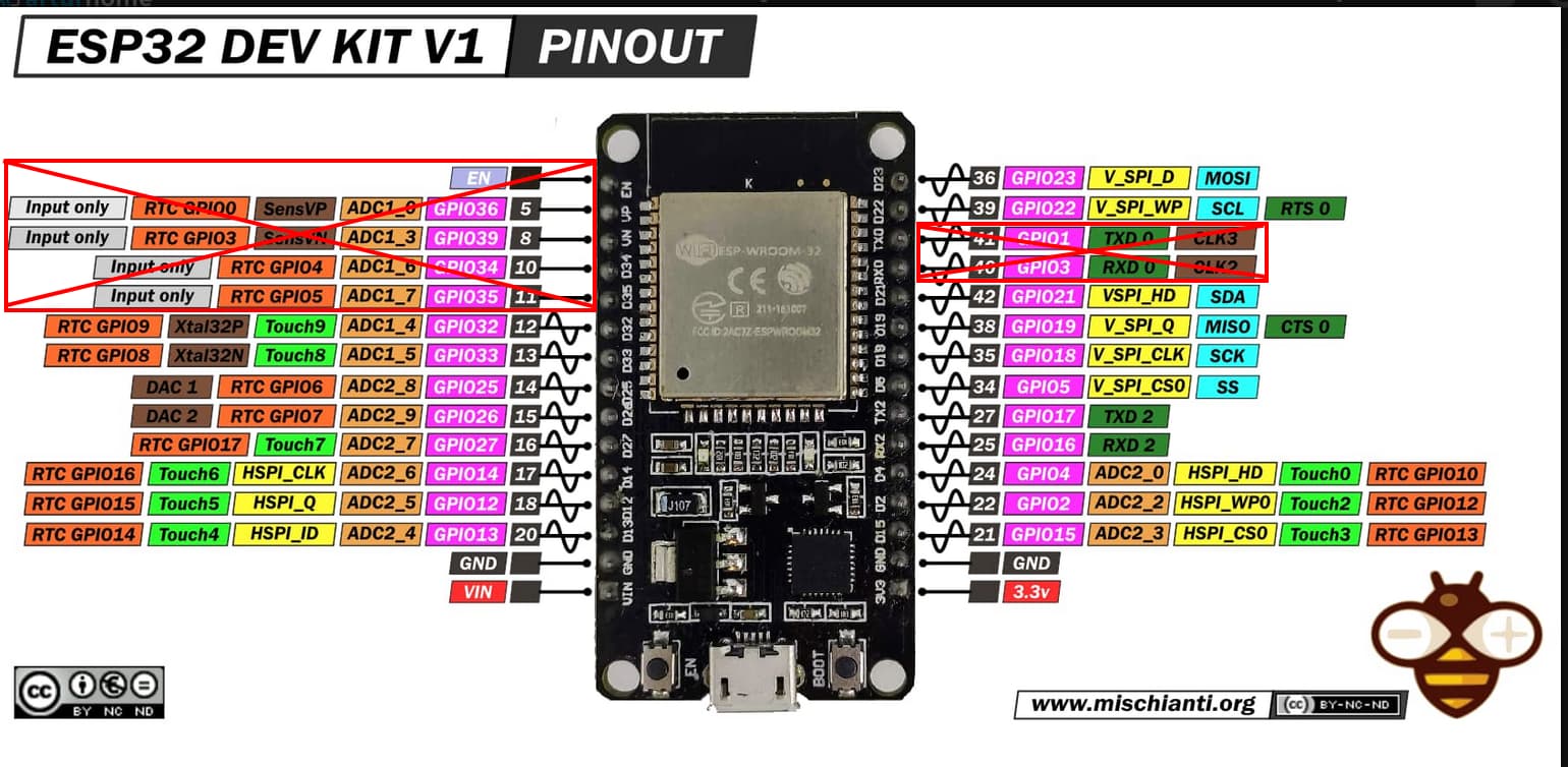

tak, tak. Właśnie z tym mam problem, bo nie wiem czy dobrze dobrałem piny. Mój esp32 ma tak wyprowadzone:

Te piny są w porządku, na tej płytce nie należy używać tych skreślonych oraz bodajże GPIO2 (nie chce mi się szukać jej schematu, ale na GPIO2 jest na jakieś 99% kontrolka LED)

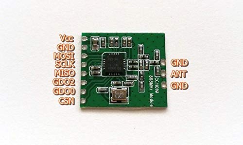

Dziękuję za podpowiedzi, okazały się trafne - kabelkologia zawiodła. Wrzucę może jeszcze tutaj opis pinów dla modułu CC1101 868mhz, może komuś przyda się w jednym wątku. Poszło na konfiguracji i podłączeniu pinów, które potwierdziliście powyżej, że są prawidłowe.
