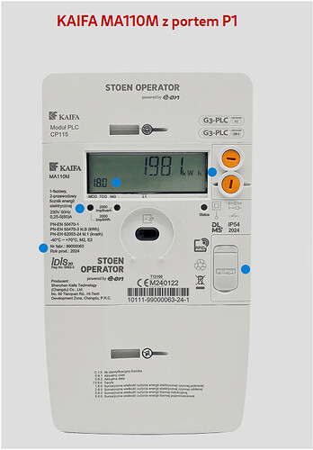

Czyli chyba taki masz a on jest P1 w przykładzie :

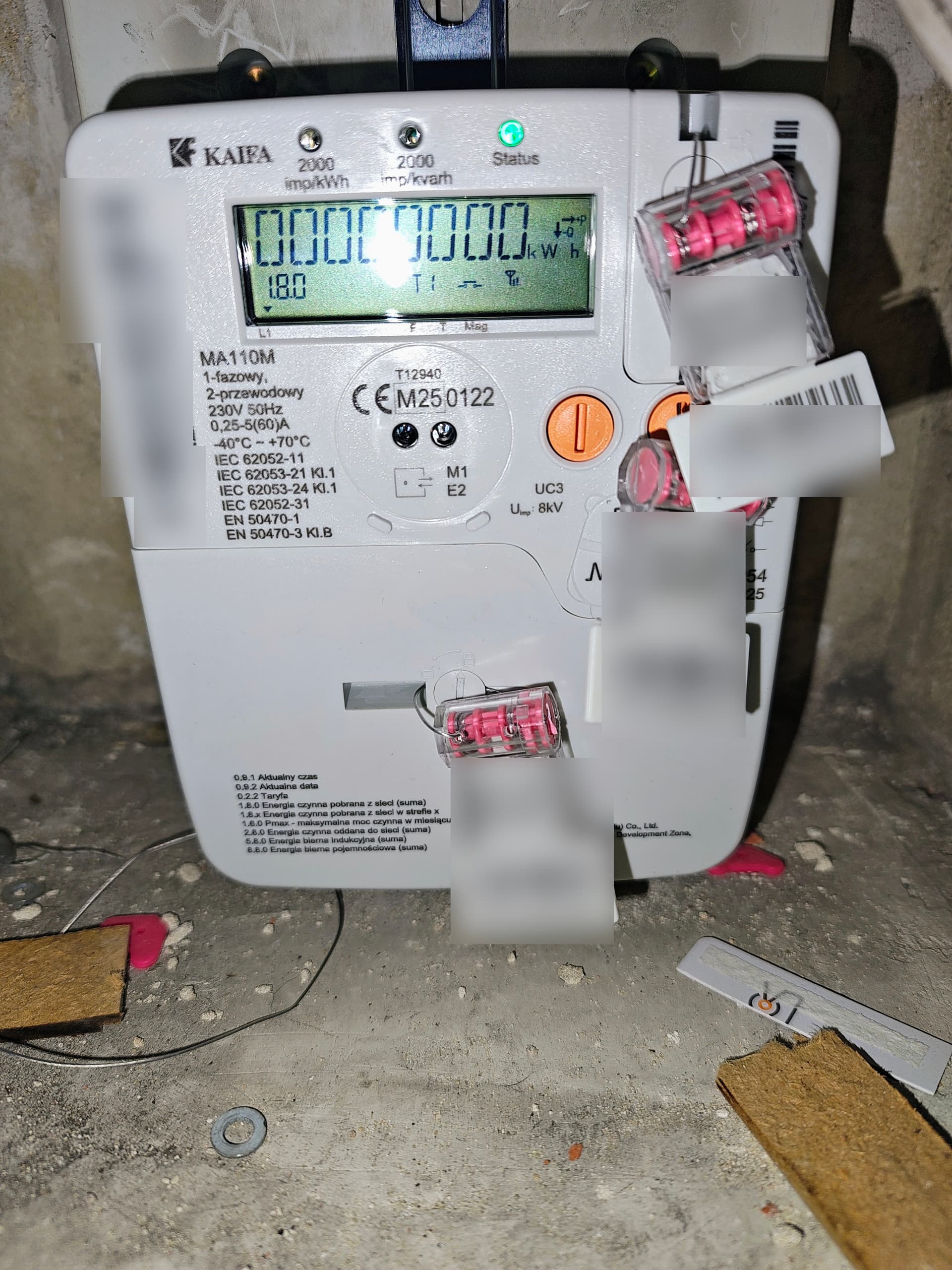

Możesz zrobić zdjęcie tego licznika?
(zamaluj tylko fragmenty które są/mogą być indywidualne jak numer seryjny czy plomby dostawcy, jeśli nie wiesz co to wyślij mi na PW, to zamaluję co uznam za stosowne)

Raczej większość tych liczników nie ma komunikacji radiowej ma tylko port RJ12 przynajmniej w PL

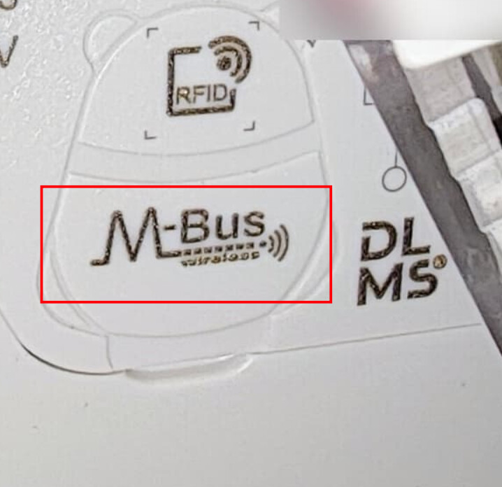

Zdjecia licznika

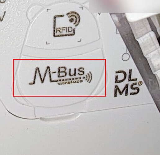

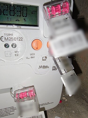

No to jest kluczowe logo - wersja wmbus
więc możesz nasłuchiwać telegramu dotychczasowym sprzętem (czy jest możliwe odkodowanie to się okaże, ale skoro klucz masz to już połowa sukcesu)
Też mi się tak wydawało. Poprzedni licznik miał zewnętrzna antenkę, ten tego nie posiada. Będę musiał zbliżyć sprzęt odbiorczy i zobaczyć czy pojawią się datagramy. Pytanie czy protokół dalej jest amiplus?

Miałem ten sam scenariusz, Tauron wymienił Apatora na Kaifa MA110M - na szczęście ten chińczyk który instaluje Tauron, ma inna konfigurację od tych jakie znajduje się w sieci. MA110M od taurona ma logo “m-bus wireless” i nie ma porty P1 , czyli możliwe jest włączenie HAN. Po aktywacji HAN, klucz do ponownego odczytu pakietów wireless mbus dostępny jest przez serwis tauron-dystrybucja elicznik.
