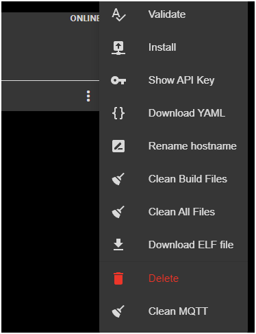

Clean Build Files zrób ( 3 kropeczki )
Robiłem, bezskutecznie. :\ Robiłem juz restarty, czyściłem cache z poziomu terminala bezskutecznie :\ Mimo ze pliku juz nie ma w moim main to magicznie ESPHome go dalej tam widzi (ChatGPT zalecił usuniecie) :\
Wyczyscilem “build files” i na wersji 2026.4 mi sie skompilowało bez problemu.
