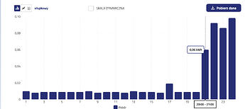

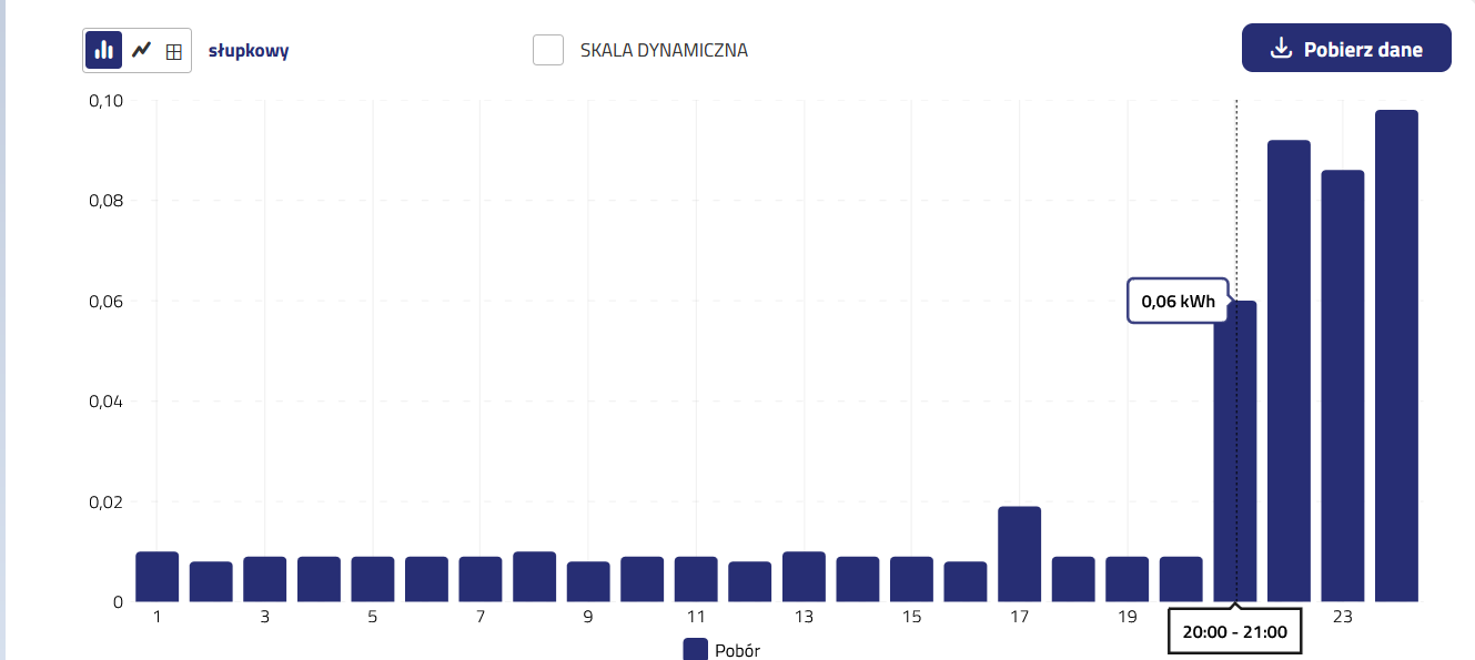

W serwisie https://elicznik.tauron-dystrybucja.pl/ stan licznika uaktualnia się na koniec dnia np. dzisiaj widzę stan z wczoraj czyli z dnia poprzedniego z godz. 23:59:59 ale na wykresach jest informacja o godzinowym poborze energii, np.
Wnioskuję, że licznik wysyła dane do operatora co jakiś czas ale klientowi te dane są udostępniane z opóźnieniem dobowym, jednorazowo za dzień poprzedni.

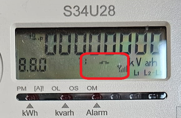

Ciekawe co to za wskaźnik “lokalnej komunikacja”:
In the marker area there should be an icon, with the usual reverse logic, if on then it is fully blocked, and flashing if it is in use. If it is off, I guess it means that is not blocked, and can be used, but not in use. The question is really what does it for, RS485 or IR.
That is the expected state for any remote reading. It is not local, not near-realtime.

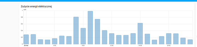

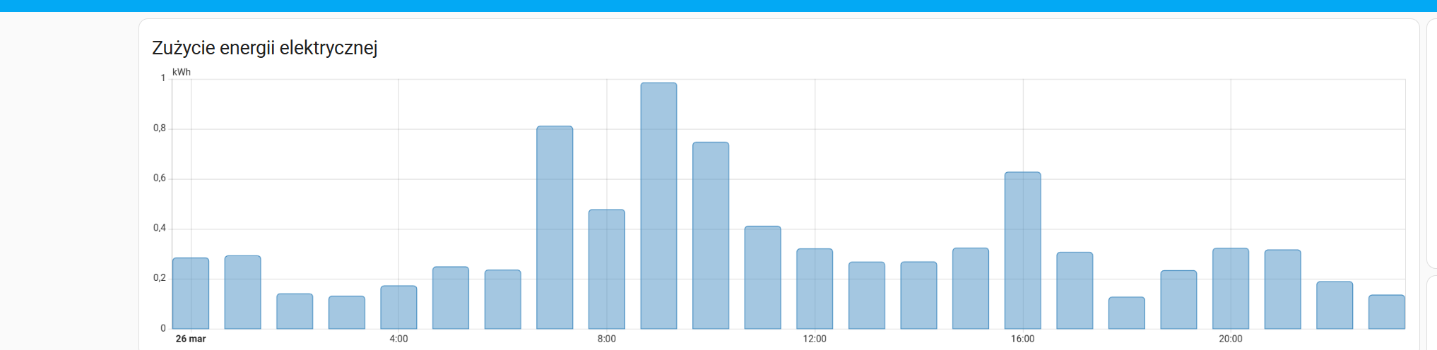

Cześć, zamontowali u mnie ten model licznika kilka dni teamu, na stronie odczyt wygląda jakby był łapany godzinowo.
Dodałem integrację z HA (na bazie tego wątku Integracja Tauron e-licznik) ale niestety w HA na teraz nie mogę osiągnąć odczytów godzinowych.
EDIT: Jednak udało się dodać do zakładki Energia zużycie godzinowe, ale niestety jest opóźnienie i pokazuje za dzień poprzedni
