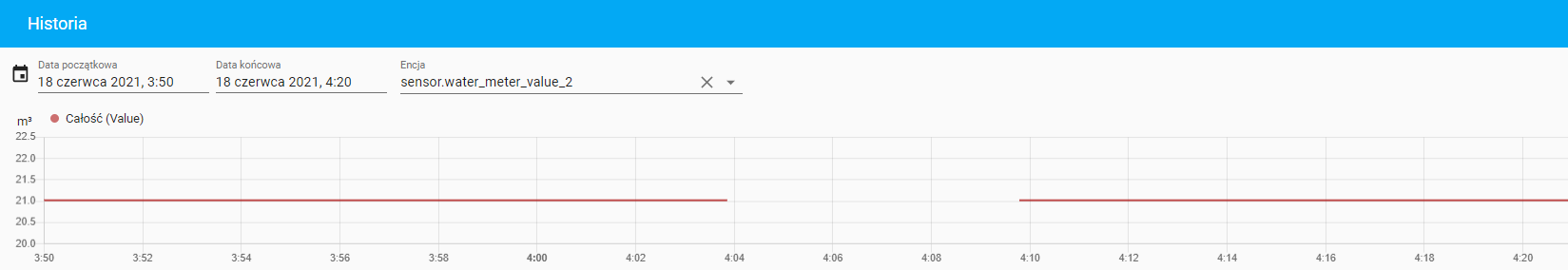

sensor.water_meter_value (zużycie wody na ogród) i sensor.water_meter_value2 (całkowite zużycie wody) z czytują wartości z liczników impulsowych wody a różnica która jest obliczana jak wyżej daje mi nową encję zużycia wody w domu. Problem polega na tym że sensor.water_meter_value i sensor.water_meter_value2 mają przypisane wartości początkowe liczników na serwerze supli. W momencie resetowania modemu przez mojego operatora który robi to codziennie o 4 rano HA traci dostęp do serwera przez co wyskakują mi duże skoki na wykresie. Podobno idzie na to jakoś zaradzić za pomocą template_availability lub w template_value ale niestety nie wiem jak.
@krskrab operator resetuje. A może coś na zasadzie że jak HA traci połączenie z serwerem to żeby zapamiętał stan poprzedni? Albo żeby dla różnicy większej niż np 2m3 nie zmieniał wartości?
Skoro zostałem “wywołany do tablicy” to odpowiem, że nie wiem jak to rozwiązać, ale wydaje się, że problem leży w integracji, która zwraca wartość 0 zamiast niedostępności - więc na początek należałoby prześledzić stan encji źródłowych.

@Raddii nie uzyskałem odpowiedzi na zadane pytanie:
jaką wartość ma ten sensor i ten drugi w momencie “problemu” (w momencie resetowania modemu)?
Jeżeli te encje są również niedostępne to można to uwzględnić w sensorze woda_dom.
czyli można założyć, że ma status unknown, spróbuj tak (nie sprawdzałem tego, do weryfikacji):
